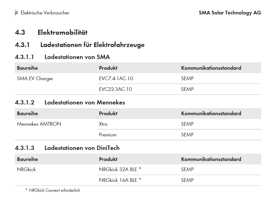

Der NRGkick spricht auch nativ mit dem HM2.0

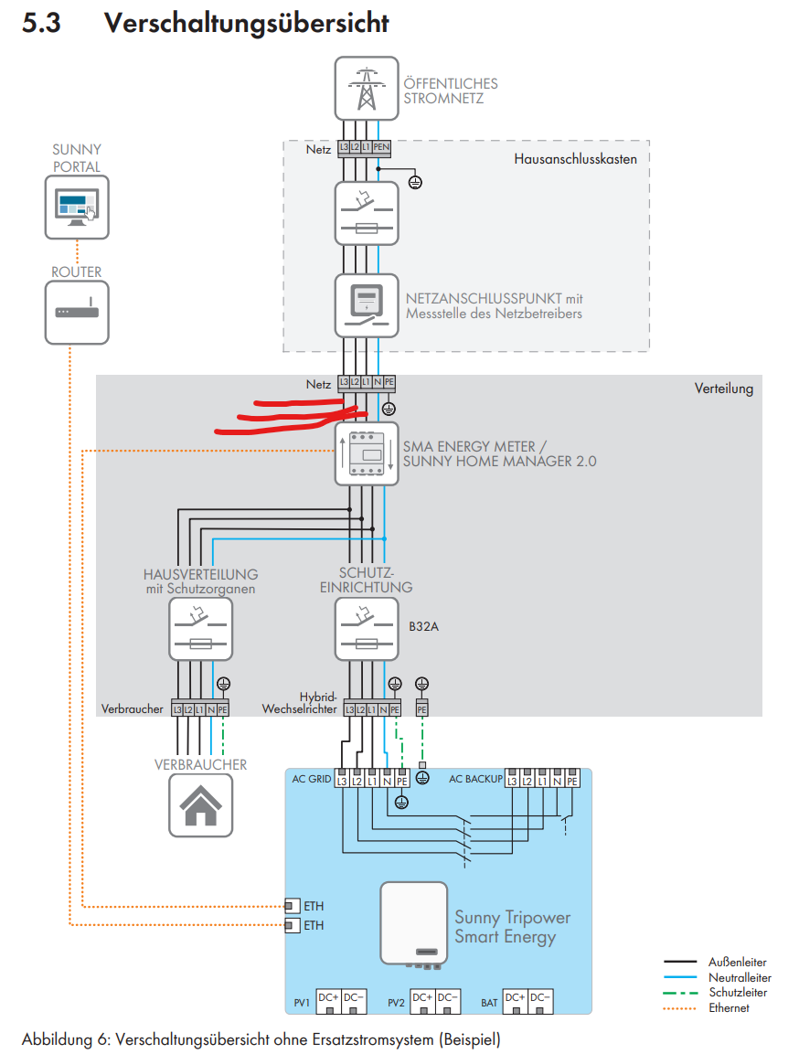

So weit ich mich informiert habe, musst du da, wo rot gekennzeichnet, anklemmen (lassen). Oder ich habe es falsch verstanden.
Genau wird es aber sicher ein Installateur sagen, was möglich ist mit der easee.

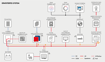

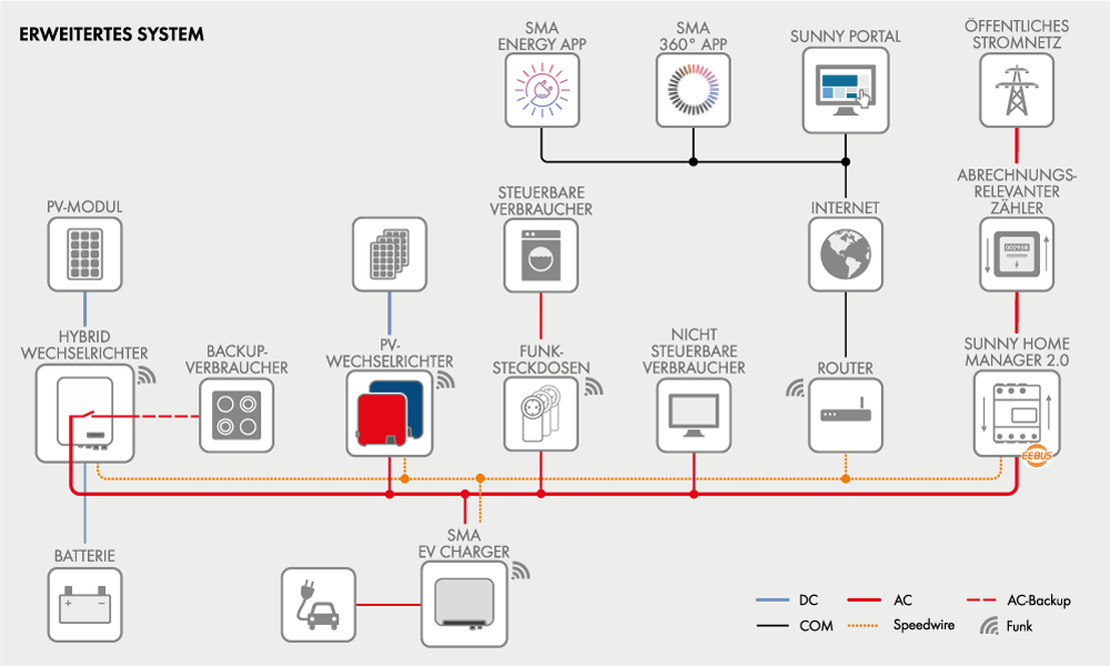

Hier noch der Systemschaltplan mit eCharger.

Du meinst, die WB ist da abgeklemmt, wo es rot ist?
Der SMA HM2.0 muss direkt nach dem NAP des EVU sitzen, dann erfasst er alle Werte.
Wenn du einen zweiten SmartPowerSensor nach dem HM2.0 (in Richtung Last/Haus), dann kann dieser SPS durchaus eine WB mit korrekten Daten versorgen und Überschuss steuern. Die Daten beim HM2.0 sind weiterhin korrekt, ebenso die Verbrauchswerte
Die WB kannst du in der Unterverteilung anschließen lassen, wo du willst. Relevant ist nur, dass deine Messeinrichtungen deren Bezug erfassen, das ist gegeben, wenn diese nach dem EVU Zähler sitzen

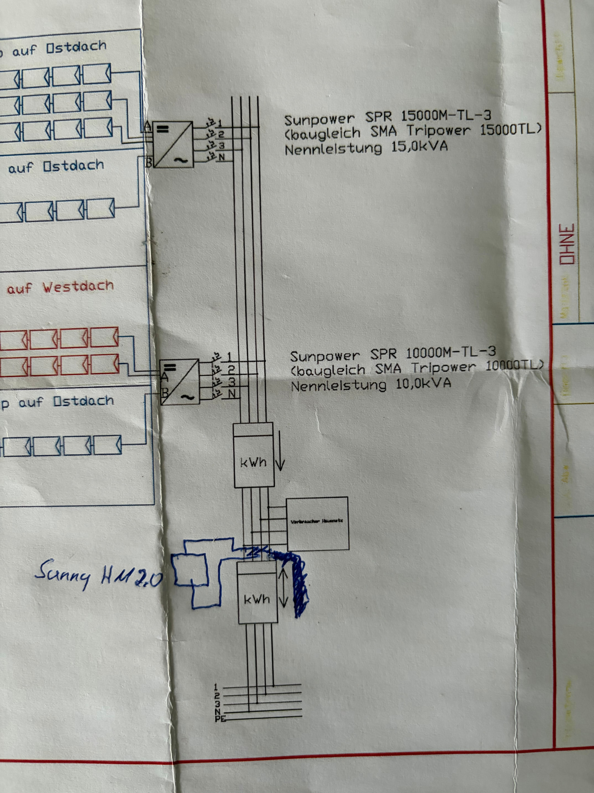

Hier meine Installation.
Ich denke, damit sind die Werte des SMA HM immer korrekt. Am liebsten würde ich mir eine SMA WB holen. Aber da ich die Easee WB ja schon habe, ist es günstiger, stattdessen für 150€ einen Easee Equalizer zu installieren, der dann die WB regelt. Das ganze geht auch ohne Cloud. Finde ich ganz sympathisch.
