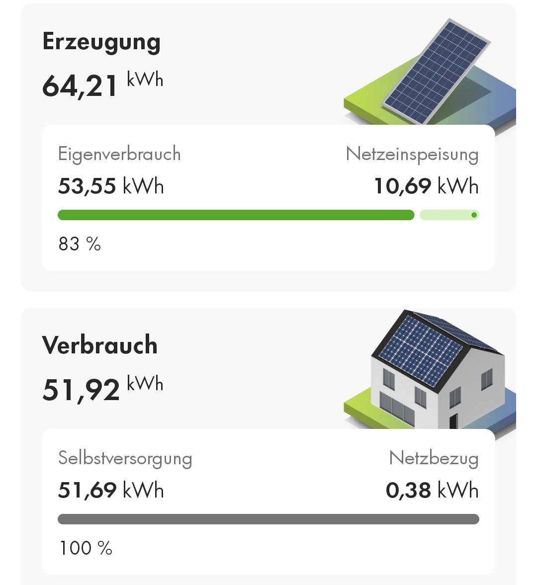

Hallo zusammen,
vielen Dank für die schnellen und ausführlichen Antworten.

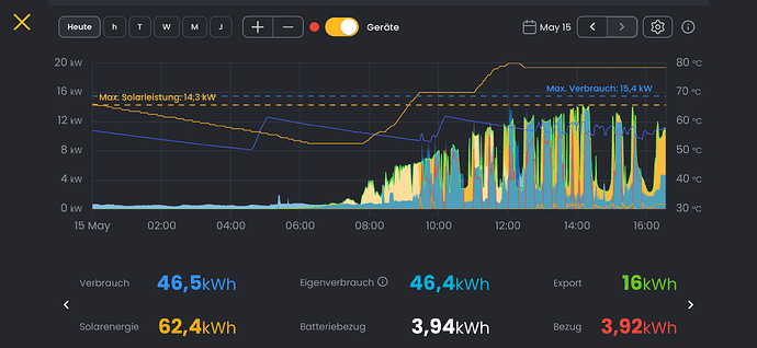

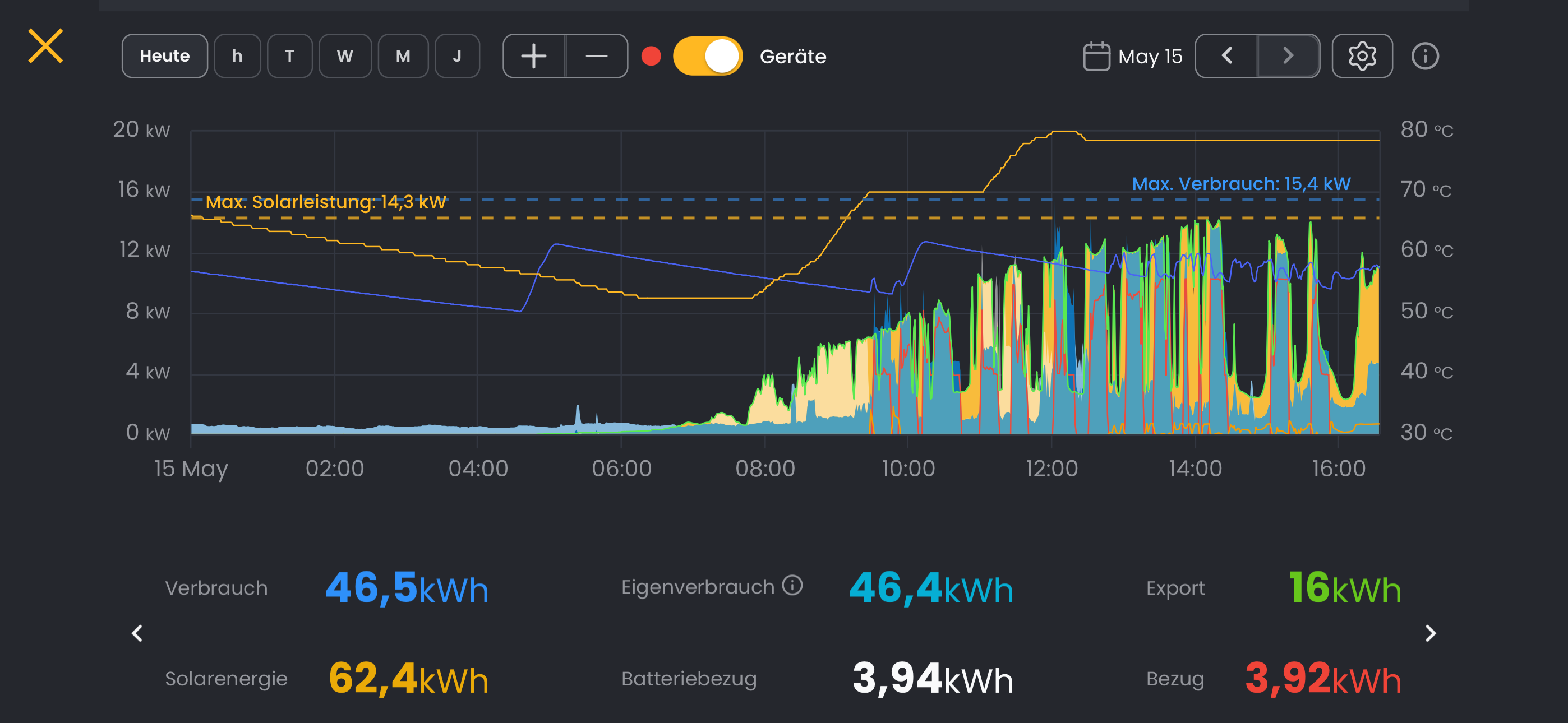

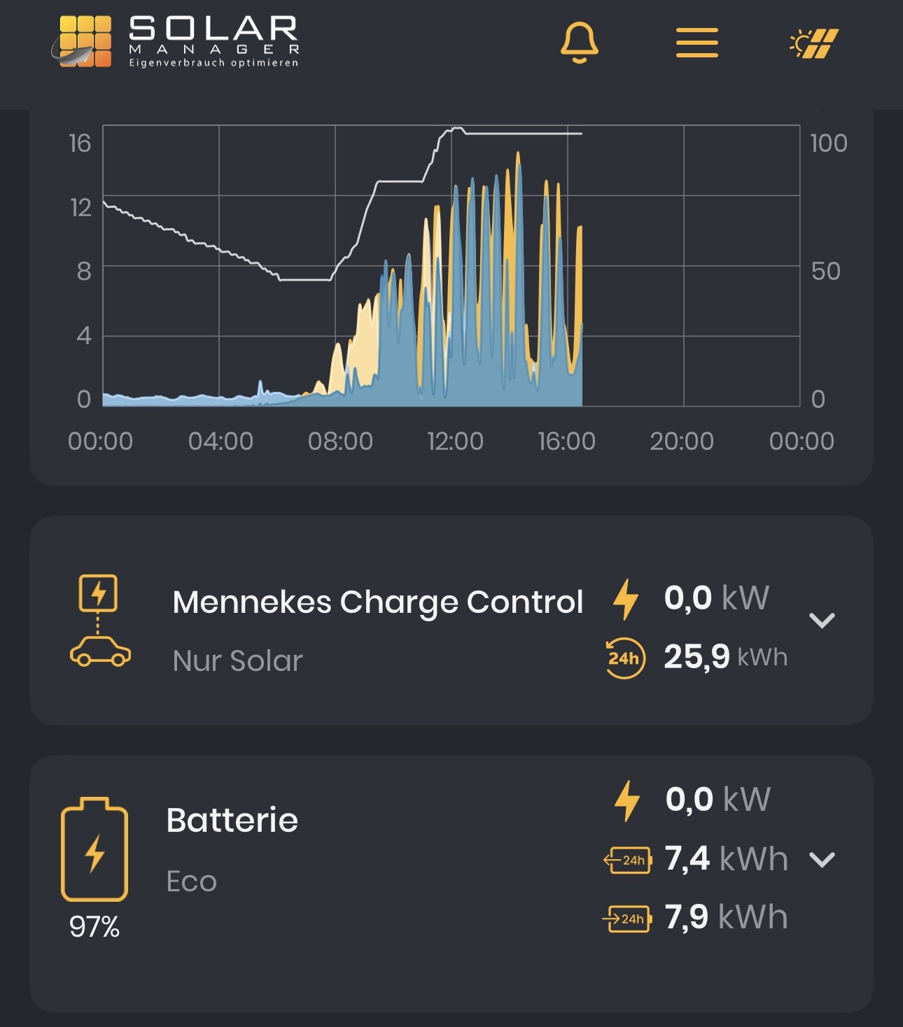

So sieht meine heutige Statistik aus.

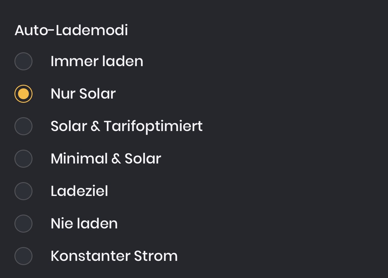

Im Solar Manager kann ich die Priorität festlegen und auch einstellen, dass das Auto nur mit Solarstrom geladen werden darf.
Trotzdem lädt er zu Beginn immer erst mit 11 kW. Das ist jetzt nicht tragisch, allerdings konnte ich dieses Verhalten bei meinem Tesla nicht beobachten.

Im Prinzip ist das ja nicht so wild, das ist eher mein Monk, der von den paar kWh genervt ist.:joy:
Bei den Schwankungen ja dennoch ein gutes Bild und Ergebnis!
<2 kWh bei der Last die dranhängt :+1:t3:
Damit wäre ich nicht unzufrieden.

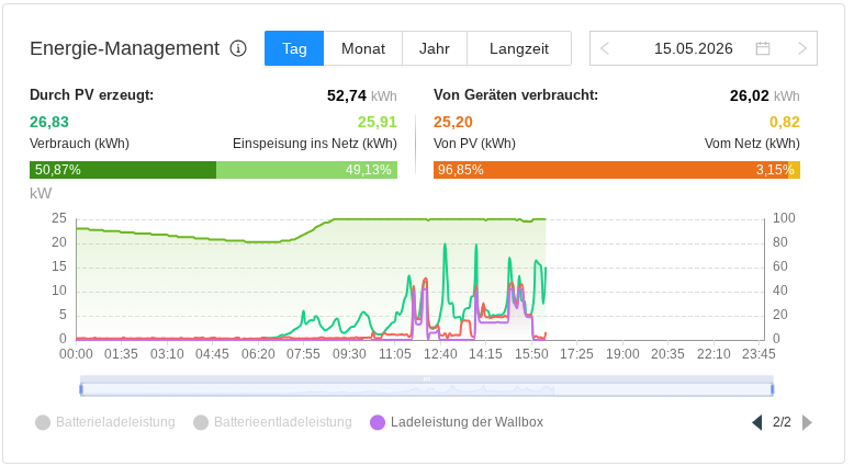

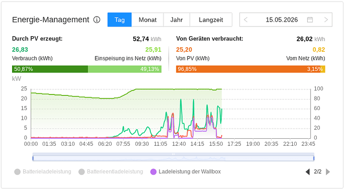

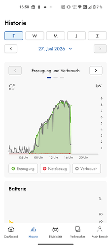

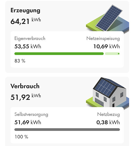

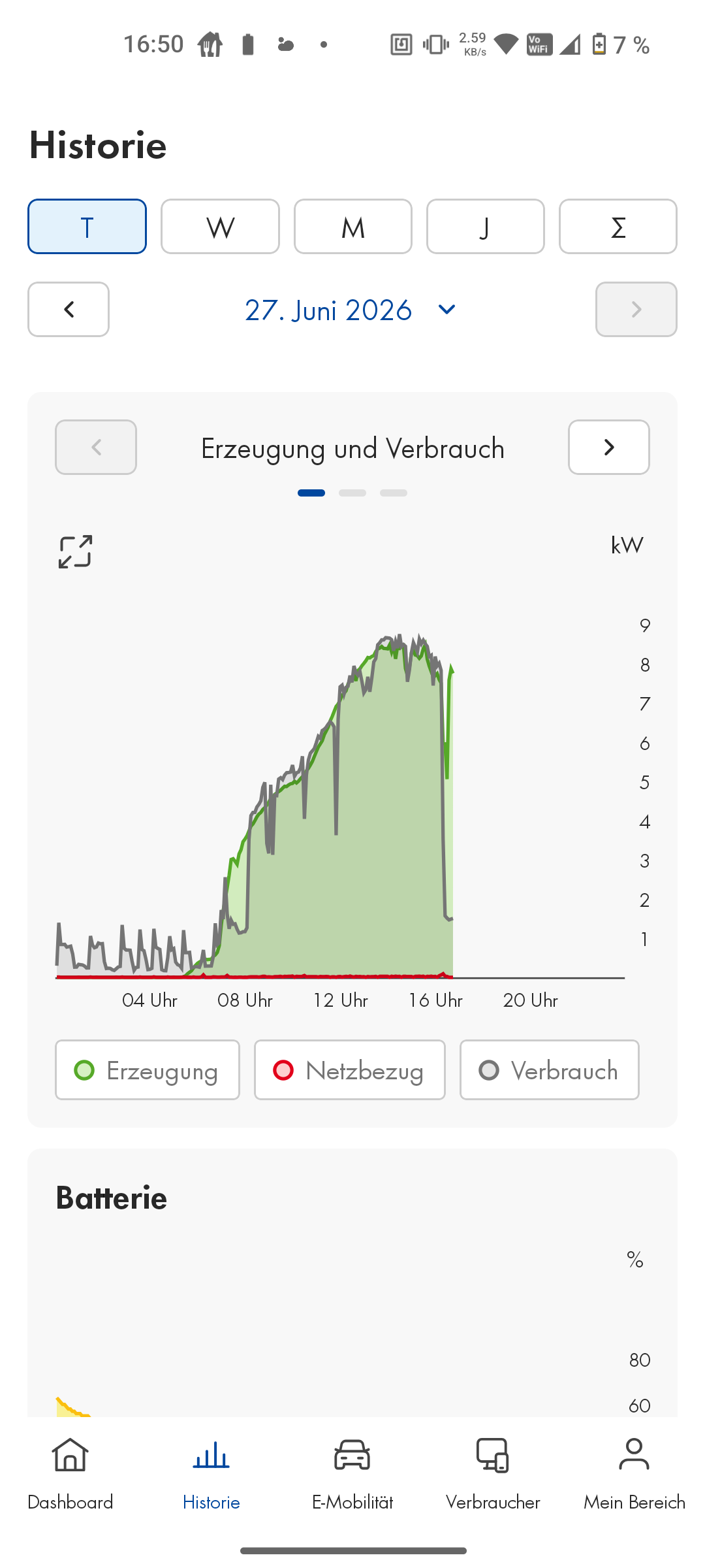

Hier siehst du meine Regelung, die WB wechselt von 1 auf 3-phasigen Ladung und wieder zurück - sofern es Verschattung gibt.
Wenn ich muss, kann ich meiner WB auch mittels Toggle erlauben, den Hausakku in einem von mir festgelegten Zeitfenster zu entladen.
Ein bisschen Bezug habe ich da immer (wobei die 3 % von dem Bild das Maximum sind), da die Regelung halt immer hinterherhängt.

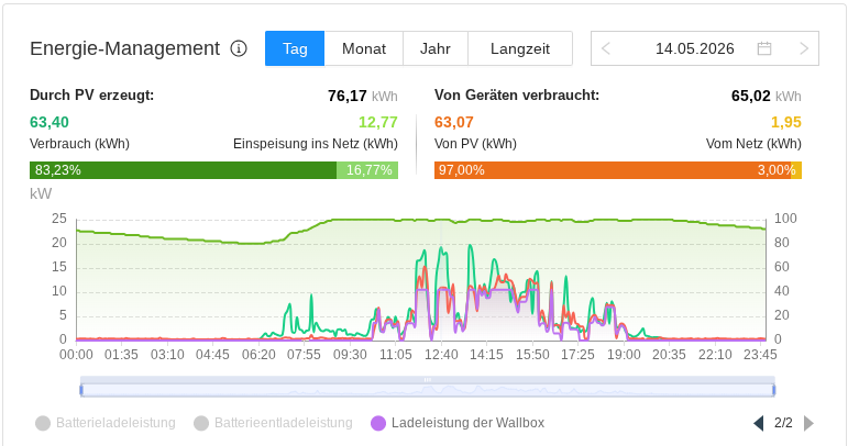

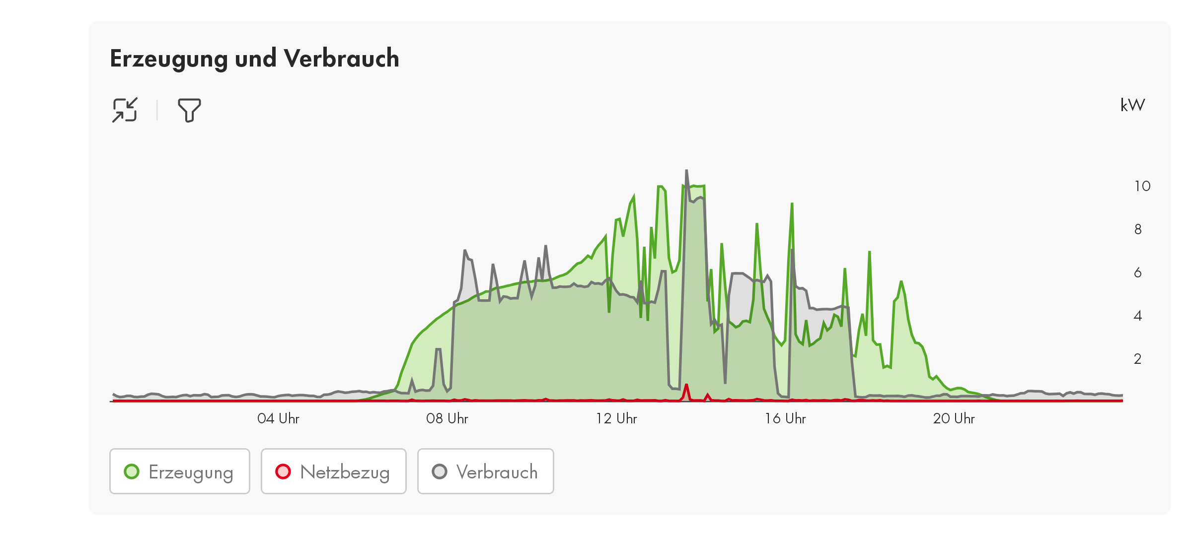

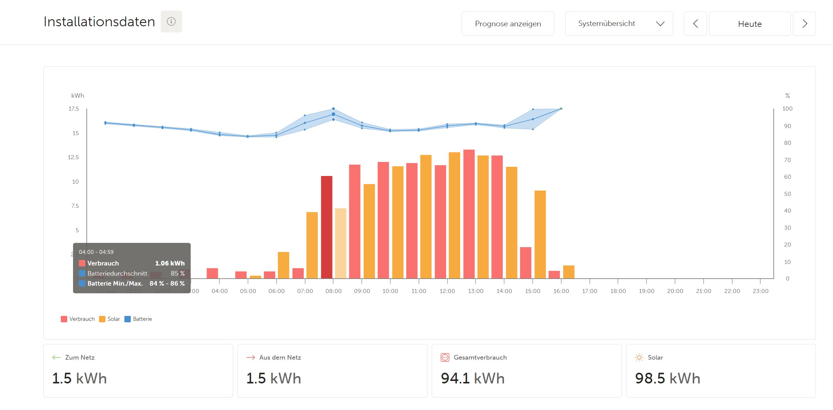

was Netzbezug angeht, hier mal Daten vom 09.05., SMA WR mit BYD HVM.
Beim Drop gegen 13 Uhr haben wir die Autos gewechselt :nerd_face:
Wenn das Wetter etwas planbarer ist, dann läuft die Regelung 1a
Was. Ein. Tag.
Alles mitgenommen, sehr geil.
Da macht PV richtig Spaß

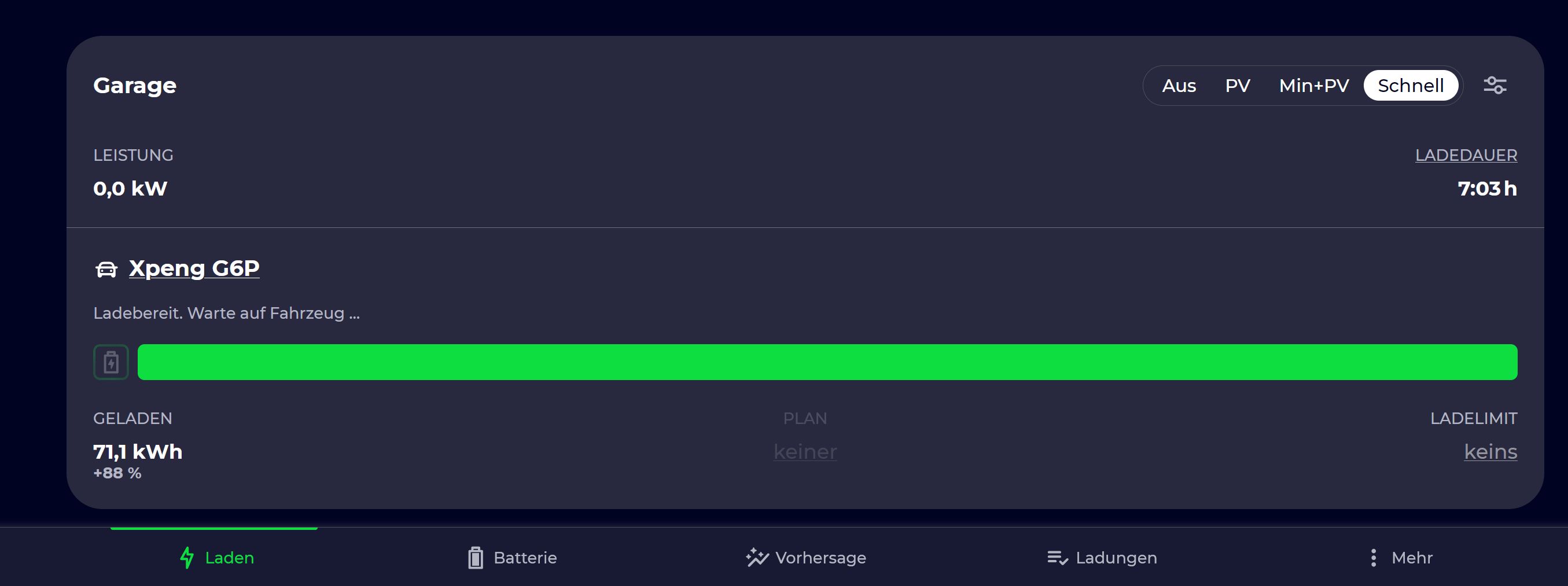

Ich kann auch nicht meckern, das meiste hat der G6 bekommen :smiling_face_with_sunglasses:
