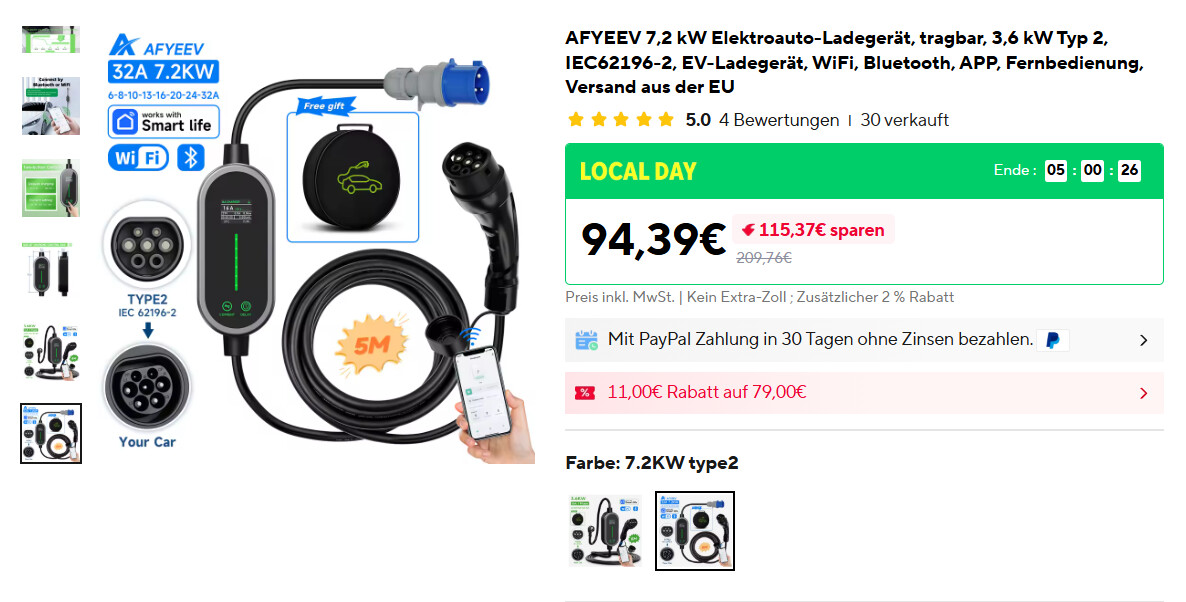

Geht damit wunderbar, braucht auch keine 22k Wallbox
Am Xpeng getestet
Danke für den Tipp. Das darfst du aber in D wegen der Schieflastverordnung am öffentlichen Stromnetz nicht ohne Weiteres verwenden. Es ist eine maximale Schieflast von 4,6 kW (20A x 230V) erlaubt, d.h. die Last auf unterschiedlichen Phasen darf sich maximal um 4,6 kW unterscheiden. Wenn du die Schieflast kompensieren kannst, geht es natürlich, also z. B. drei Autos damit gleichzeitig einphasig laden oder eben Strom aus Eigenproduktion mit Schieflastausgleich.
Ich habe das nur an der PV, der WR kann 11,5 kW
