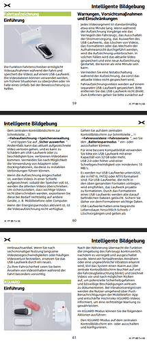

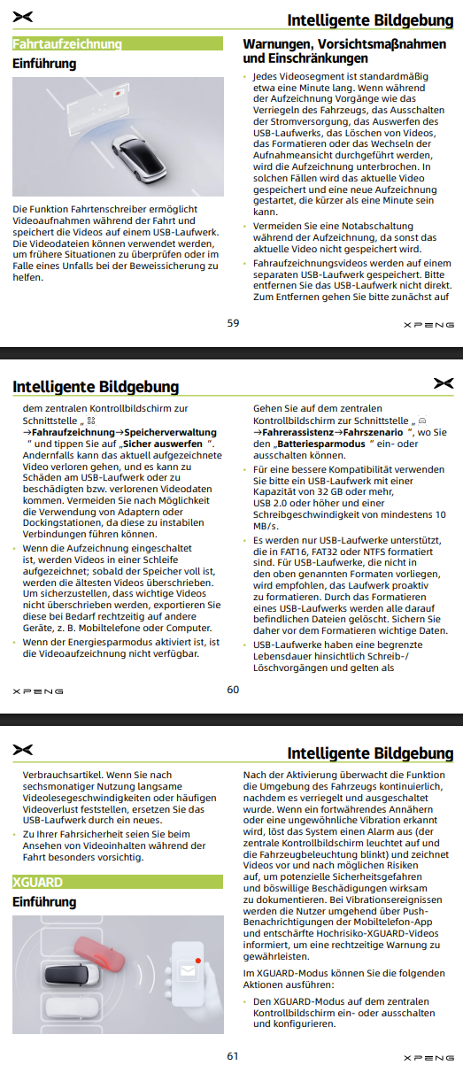

Habe mal die Bedienungsanleitung zum Thema Dash Cam gewälzt und die Fahrtaufzeichnungsfunktion entdeckt. Da steht, wenn ein USB Stick eingesteckt ist, könne man Fahren aufzeichnen.

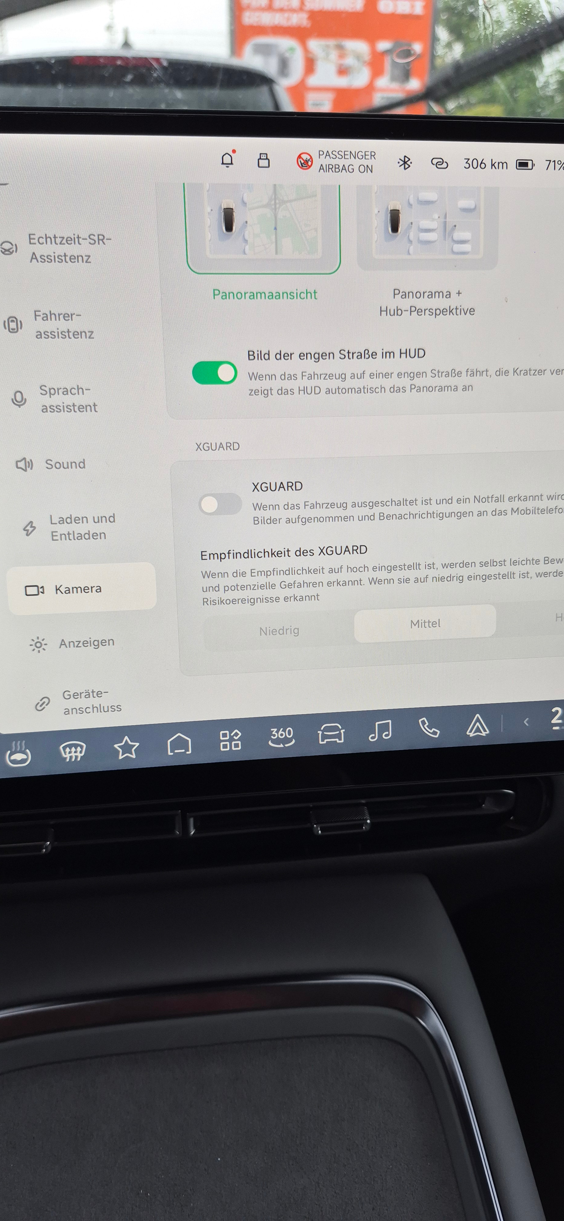

Also USB Stick eingesteckt und die Funktion in den Einstellungen gesucht. Jedoch heißen die Untermenüs in den Einstellungen schon anders als in der Anleitung und die Fahrtaufzeichnung ist nicht zu finden. Sie sollte eigentlich oberhalb der XGuard Funktion sein, ist sie aber nicht.
@Soran @GaRv3 Vielleicht bin ich zu doof, oder aber das ist in Deutschland nicht verfügbar…

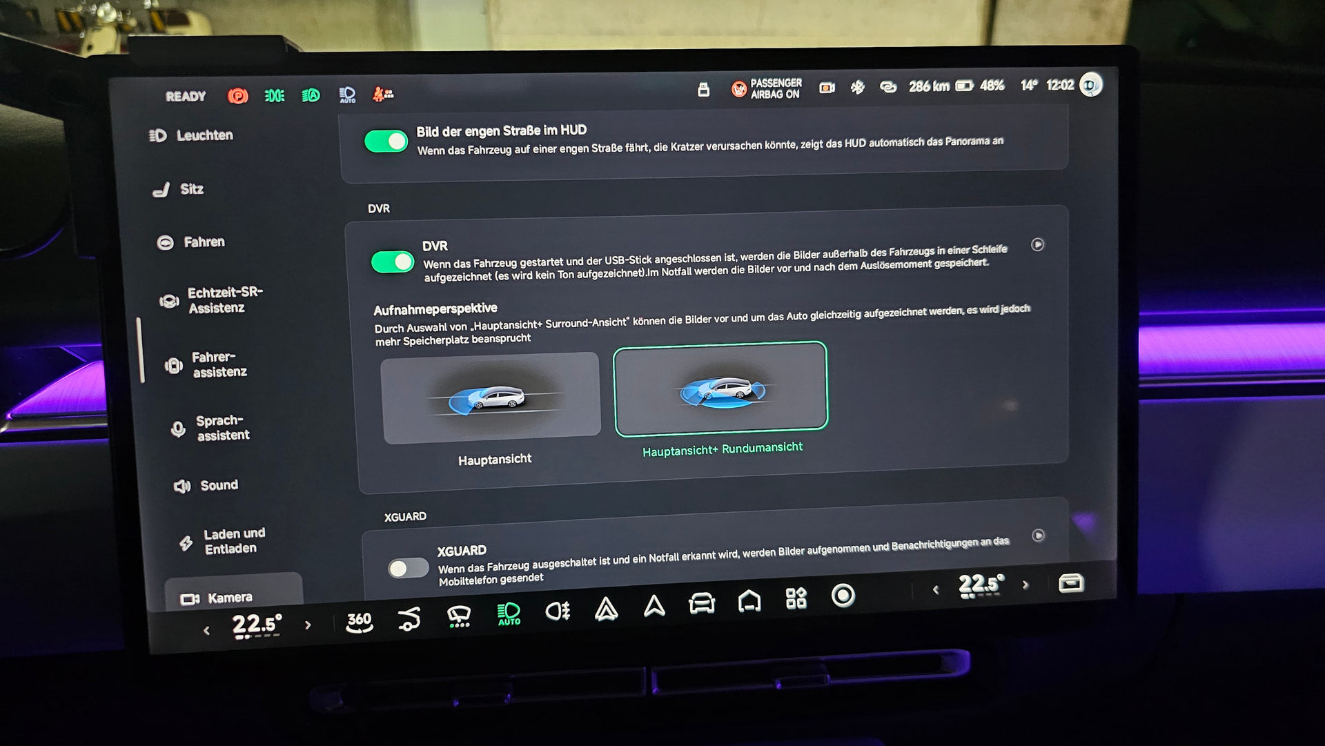

Doch klar ist es verfügbar, die heißt DVR glaube ich. Der zeichnet dann immer so kurze clips auf.
Kann später im Auto mal schauen wo das genau ist.
Du kannst dann auswählen ob er nur die Frontkamera aufnehmen soll oder novh zusätzlich die ubtere front Kamera, die 2 Seiten und die untere, hintere Kamera.
Ist im Menü „Kamera“ zu finden.
@Soran Genau da habe ich das Menü gesucht. Dort ist es aber leider nicht.
Der Stick wird mir angezeigt unter den Geräteanschlüsse.

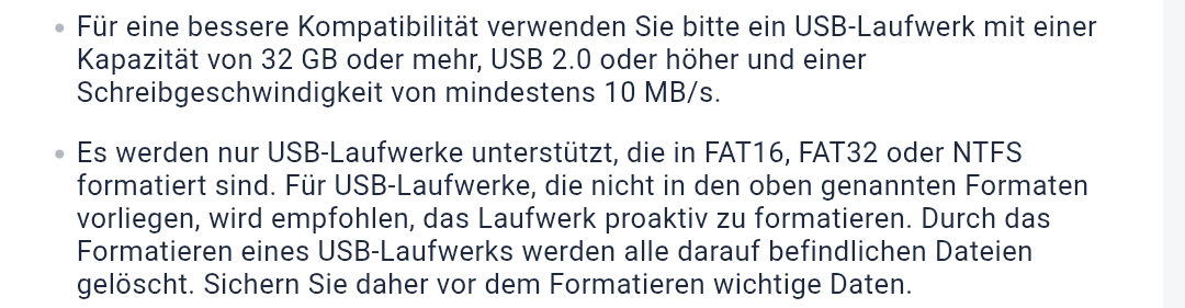

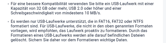

Ist der Stick (richtig) formatiert und kannst du auf den Stick zugreifen?
Falls nichts drauf ist, kannst du ihn auch direkt im Fahrzeug formatieren.

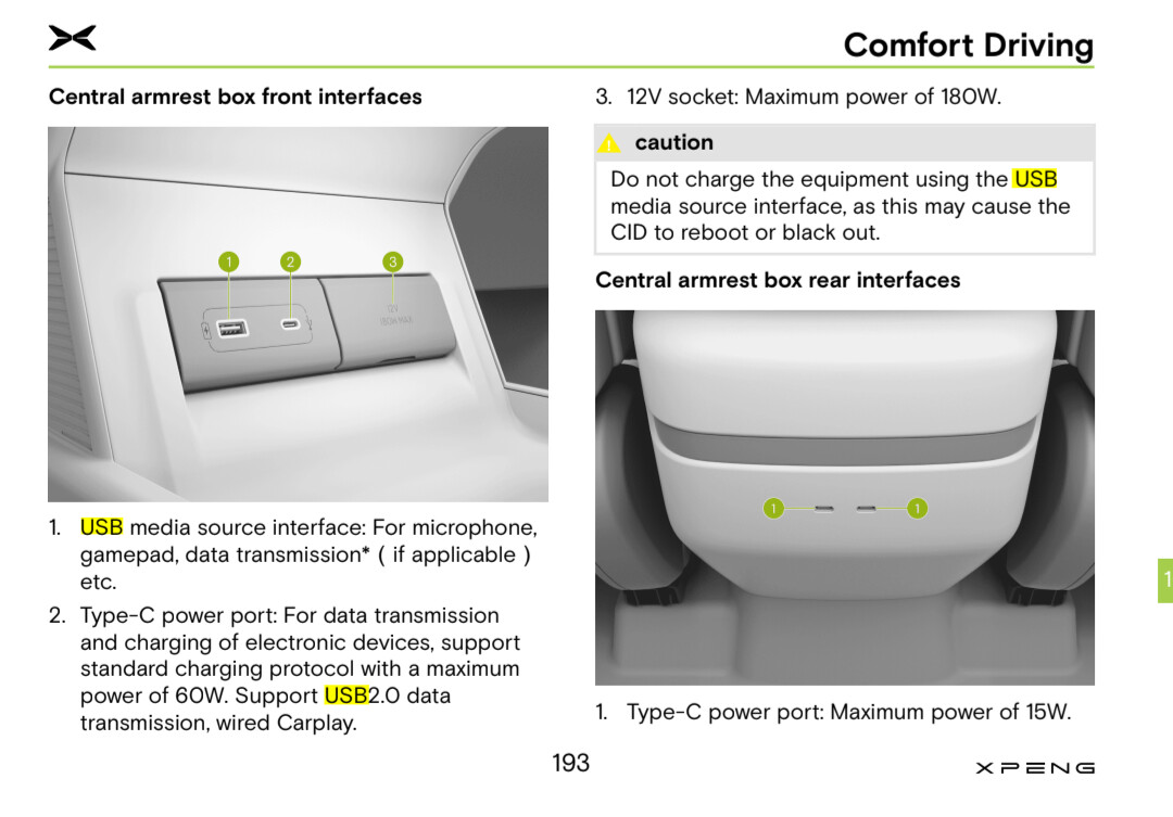

Sicher, dass USB C nicht geht? Es sind ja beides Datenports.
Ich nehme an, dass dort seit 2024 nichts geändert wurde.
Ansonsten mal in das Manual schauen.

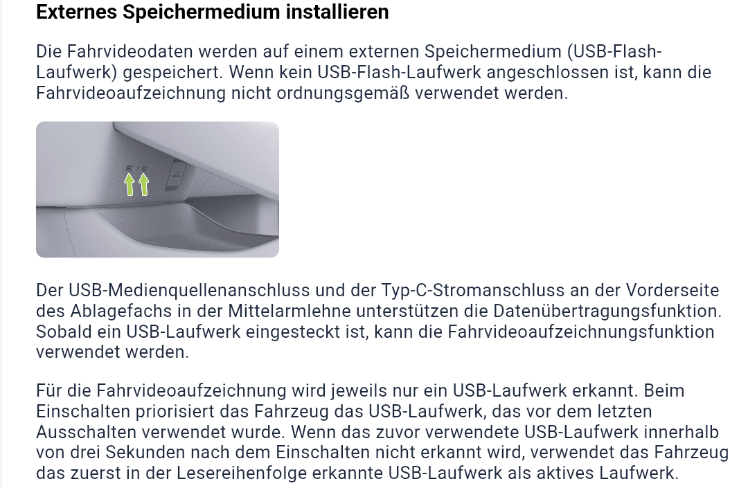

Bei G6 (und G9) wird der A als Medienport angegeben.
Hier aus G6-Handbuch.
Ich hab natürlich im Handbuch nachgesehen. Dort wird nirgendwo zwischen den Anschlüssen unterschieden. Außerhalb dieser Seiten taucht der Begriff USB nicht auf:
Interessant, dann wurde das erweitert. Es können beide genutzt werden.

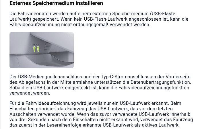

Hier aus aktuellster Version.
Zu beachten (ist oben im Screenshot schon zu sehen):
Das ist jetzt aber in der Anleitung des G6, oder?
Nein, kommt aus der aktuellen des P7+ aus dem TIS.
