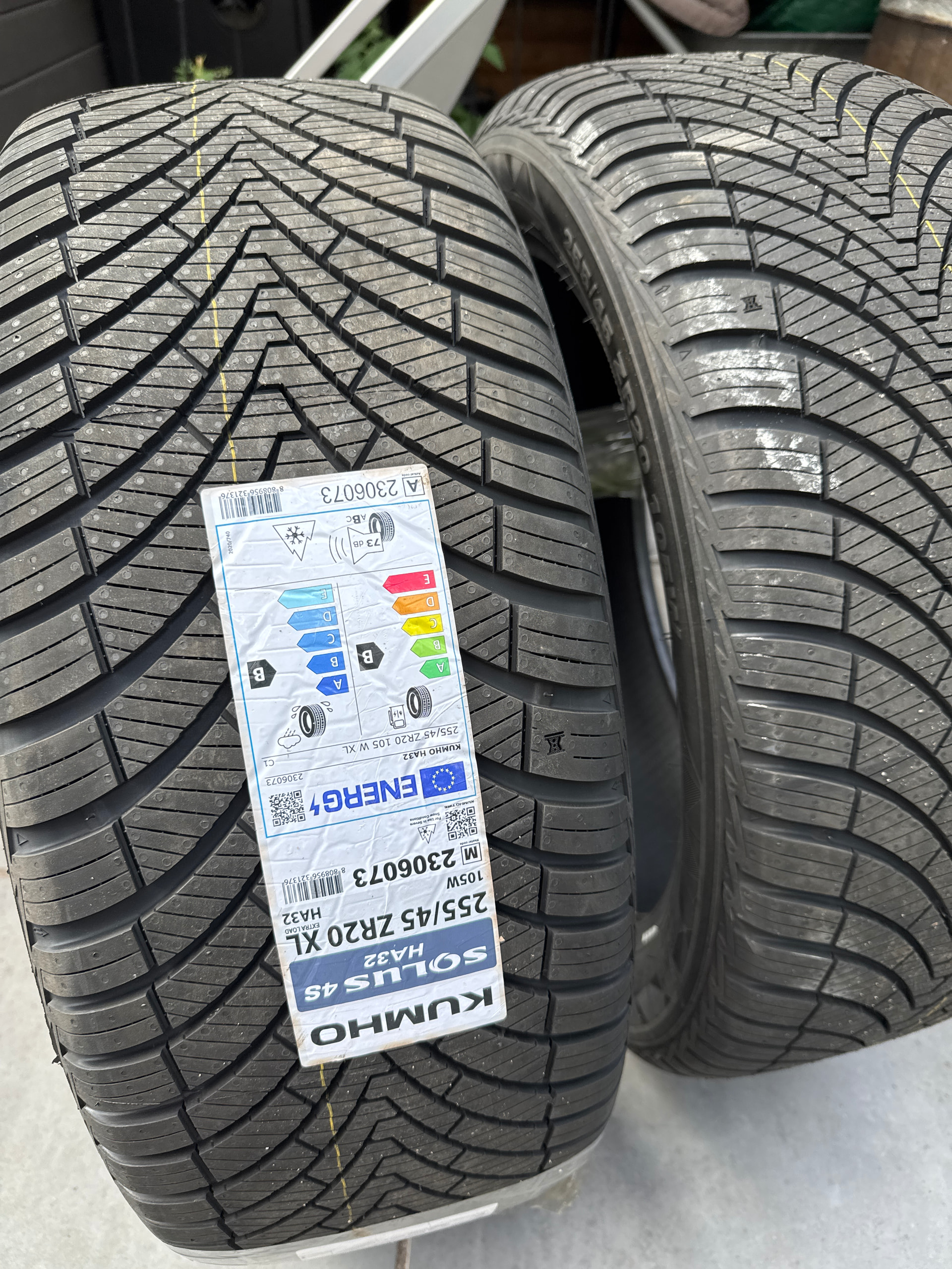

FYI
Reifen sind unproblematisch. Da findet man viele. Die Felgen sind deutlich schwieriger!
