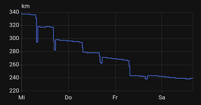

Hier noch ein Bild der Reichweite über 4 Tage. In den Nächten nimmt die Reichweite, sicherlich aufgrund der Akkutemperatur, ab. Wärmepumpe nuckelt dann morgens rum, nach der Fahrt geht’s dann meist mit der Reichweite nach oben.
Interessant finde ich den minimalen Sprung nach unten am Freitagnachmittag, um dann wieder auf den vorherigen Wert oder darüber zu springen. Ich bin aber 12km gefahren :winking_face_with_tongue:
Die Sprünge sind keine Nachladungen an HPCs.

Woher hast dir diesen Graphen gezaubert?
Standard Home Assistant, HACS Integration EVLinkHA.
Kann man auch hübsch machen, aber ich will nur die Daten :wink:

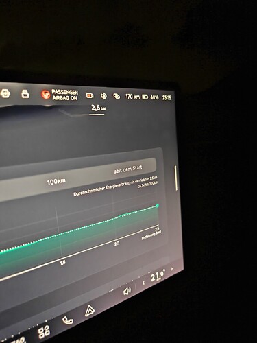

so männers,
bin gestern aben 125kmh konstant von bremen nach hause gefahren, heizung nicht vollekanne an, klima auf 21,5
jetzt brauche ich mal eure schwarm meinung. ist bei konstant 125 mit acc ein verbrauch von 24kwh “normal”? ich meine eher nicht
Hier der graph der letzten 2,5km
Eher normal, ja. Also zumindest nicht unplausibel.
Kommt ja auf so viele Faktioren an:
  • Wind
  • Steigung/Gefälle
  • Wetter
  • Nasse Fahrbahn
  • Heizung
  • usw..
Aber ja, eher normal bei diesen Wetterbedingungen.
