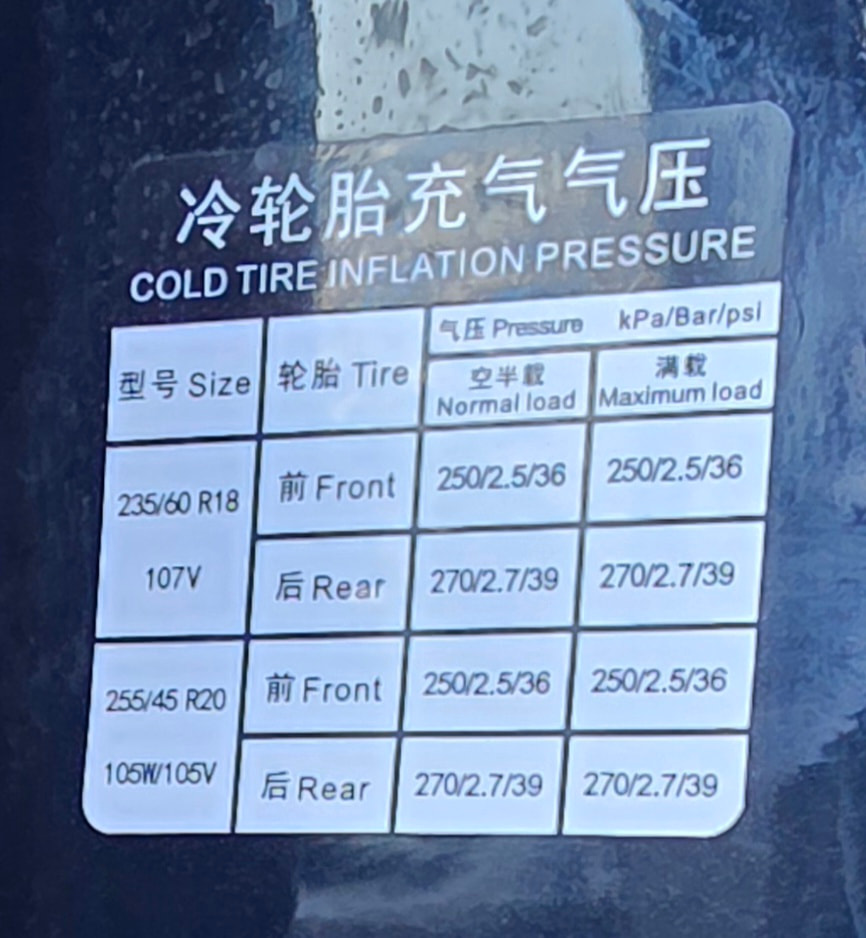

in der Tür stehen die Werte drin da kannst du nachschauen.

Sehe ich ja jetzt erst: Wieso haben die kleineren Reifen einen höheren Load Index? :face_with_raised_eyebrow:
Btw. die Reifenluftdrücke sind unabhängig der Konfiguration (SR, LR, P) identisch.
Na noch besser bei BEV i. a.: Die Krankheit sowohl für Leergewicht/Teilbeladung die gleichen Reifendrücke anzugeben wie mit voller Zuladung…..
Dazwischen liegen mal locker 400 kg (der Fahrer ist ja immer mit dabei :slight_smile:) und trotzdem bleib also der empfohlene Fülldruck gleich….is klar.:roll_eyes:
Ich komme ja ursprünglich aus der Reifen- u. Elastomerindustrie und überschlage bei meinen BEV’s immer die Drücke in Abhängigkeit Fahrzeuggewicht und hole mir Reifenfreigaben bei den der Reifenhersteller mit den angegebenen Fahrzeugdaten seine Empfehlungen abgibt. Mit diesen (meist geringeren Fülldrücken) fahre ich meine Autos.
Die auf möglichst geringen Verbrauch ausgelegten BEV Fülldrücke vom OEM werden mir allzu oft als gottgegeben/ideal/muss stimmen übernommen. Und am Besten dann noch weiter aufpumpen als empfohlen “viel hilft viel” : z. B. 2,8bar oder sogar >3bar obwohl nur Leergewicht beim G6?… muss jeder selbst entscheiden was er sich davon verspricht oder erhofft.
