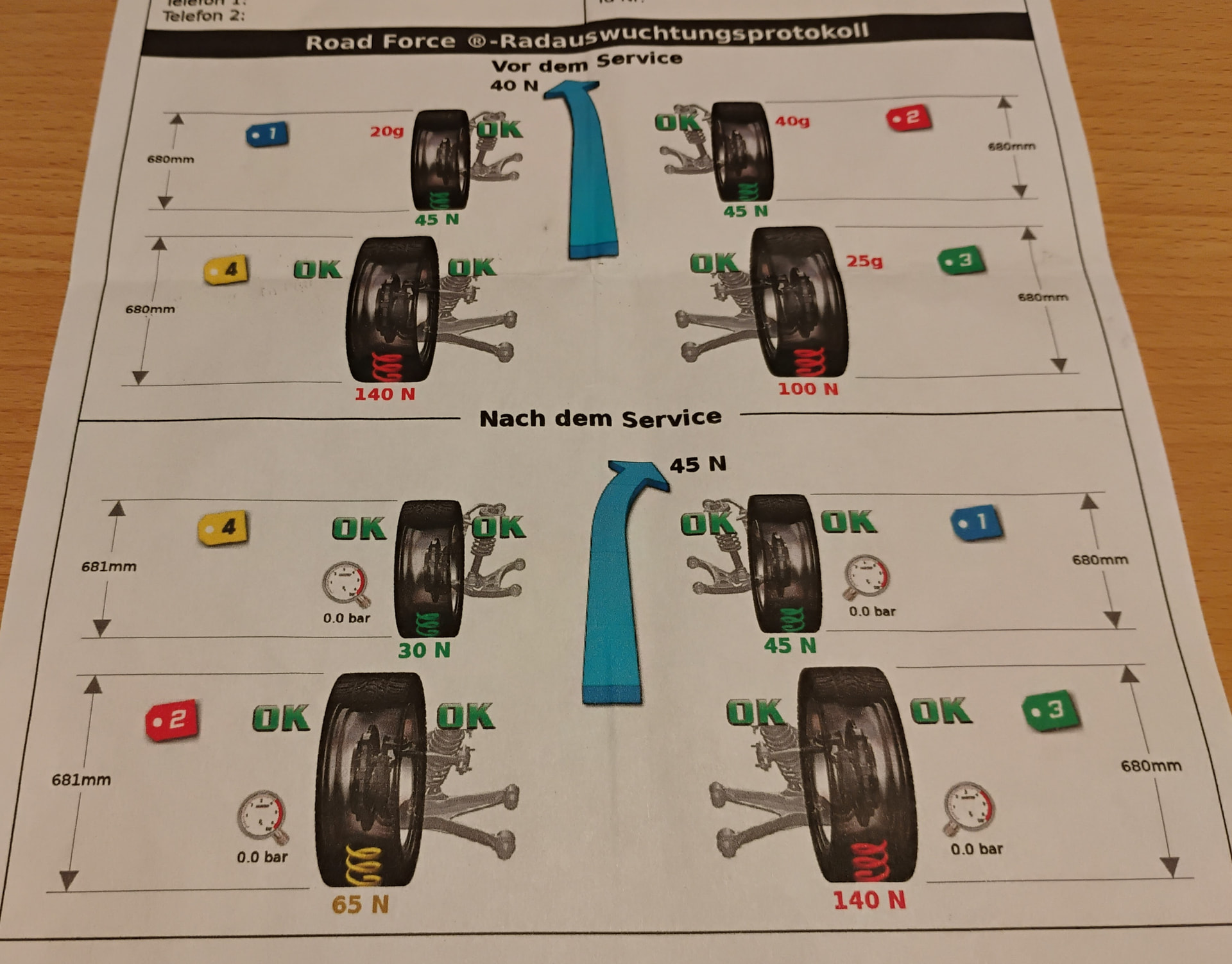

So , heute war ich bei der Fa. POLYBAUER zum „Huntern“ .
Ich durfte nicht in die Werkstatt und , entgegen meiner Vorgabe , haben sie optimiert.
Das Ergebnis zeigt das Photo .
Ich kommentiere das mal nicht . Soll sich jeter selber seinen Reim draus machen.
Anschließend war ich gleich bei meinem Händler . Hackkerott.
Der Verkäufer, der Meister und , sogar zeitweise, der Chef haben sich das Ergebnis angesehen.
Zwei Räder ( 2 & 3 ) habe ich im Autohaus gelassen.
Der Meister wird sie im neuen Jahr bei XPENG oder Michelin beanstanden . Das Prüfblatt wurde kopiert !
Auf den 100 Euro , für das Prüfen und Drehen der Reifen auf der Felge , bleibe ich erst mal sitzen . Aber das ist es mir Wert.
Gruß Heinz !

So , war mit meinen 2 Winter Hinterrädern beim Huntern .
Beide schlecht . 110 und 120 N Kraftunterschied am Umfang .
Reifen auf der Felge 45 bzw. 60 Grad gedreht .
Danach 50 und 65 N Kraftunterschied am Umfang .
Geht gerade noch . Morgen montiere ich sie .
Auf den original Felgen von Xpeng ist ein kleiner weißer Punkt Aufkleber. Auf den meisten Reifen sind auch farbige Punkte. Diese gehören bei der Reifenmontage übereinander. So wird der höchste und tiefste Punkt der Sache angezeigt. Und genauso sollten Reifen und Felgen zueinander finden. Da braucht es eigentlich keine teure Wuchtmaschine :wink:
