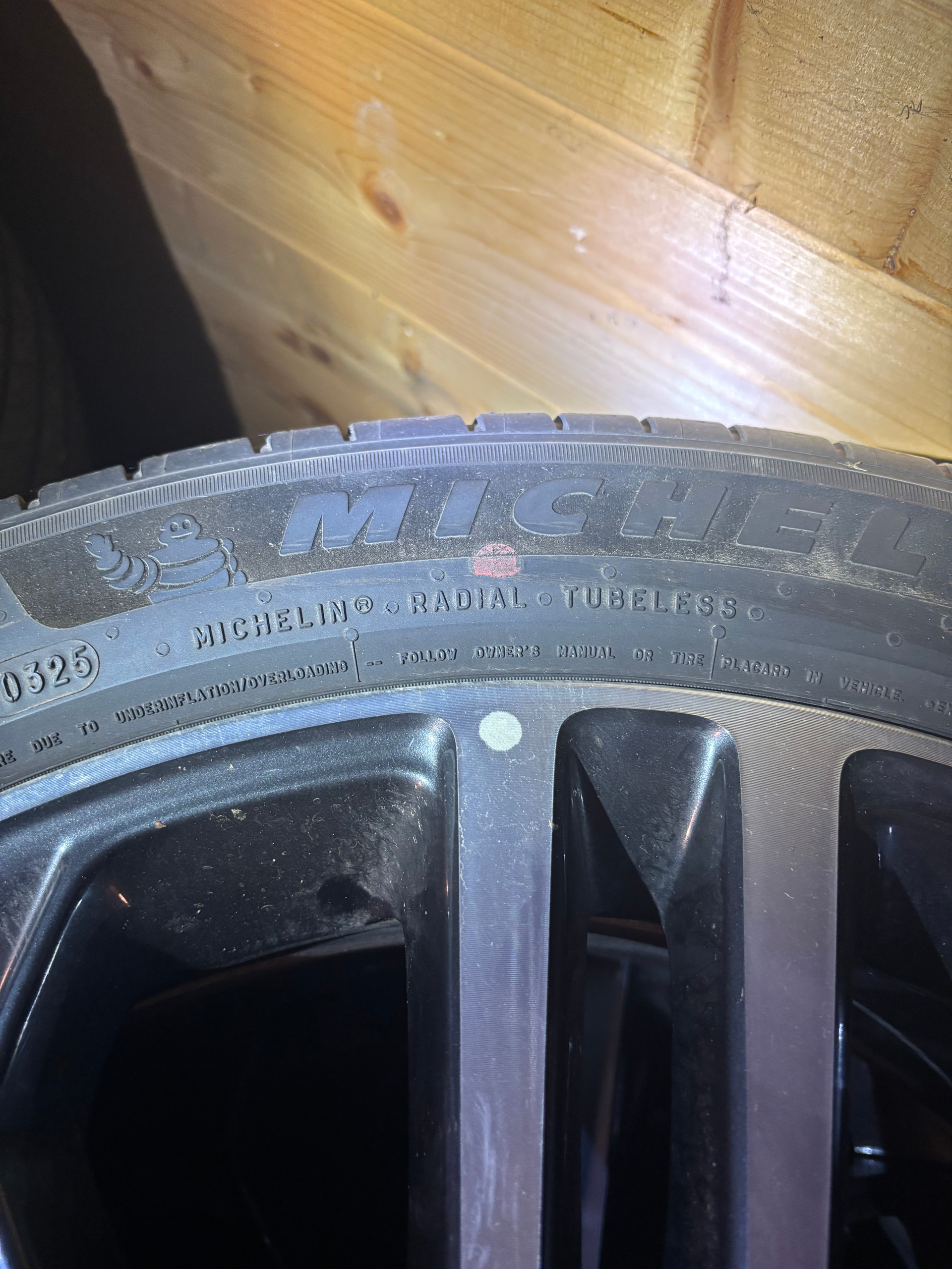

Stell dir mal vor , dass da eine super rundlaufende Felge mit einem sehr schlechten Reifen montiert wird.
Dann sind die Punkte für die Katz.
Die Idee, den weißen Punkt bei Felgen (=geringstes Gewicht bzw. minimale Radialkraftschwankung) mit dem roten Punt beim Reifen (=schwersten Stelle Reifen) zu matchen ist ja grundsätzlich auch nachvollziehbar und spart Auswuchtgewichte und wurde/wird bei unseren Autos mit Originalfelgen ja auch ausgeliefert. Und trotzdem summt und brummt es munter im Auto bei ca. 100 km/h …..
Ob aber die Felge bezüglich min/max Durchmesser wo und wie mit den weißen Punkt korreliert….oder der Reifen am roten Punkt tatsächlich den größten Durchmesser und/oder die größte Radialsteifigkeit durch die Überlappungszone/Spleiß beim Herstellprozess besitzt ….sagt das alles nix aus.
Deswegen werden beim huntern ja auch die Höhen- und Seitenschläge der Reifen und Felgen durch lasergestützte Abtastung erkannt sowie durch die Anpressrolle die Radialsteifigkeit mit Solldruck der Räder analysiert und ggf. durch individuelles matching optimiert.

Aber die Punkte helfen schon mal sehr bei einer normalen Wuchtmachine.
Andyxg6
Ich habe gerade mal bei den zwei guten Rädern , nach dem HUNTERN , nachgeschaut . Der rote Punkt auf dem Reifen und der weisse Punkt auf der Serienfelge stimmen GENAU überein !!
Du hast also zu 50% Recht !
Zwei Räder wurde ja nicht besser und die habe ich ja reklamiert .
Gruß Heinz !
Oder er hat zu 100% recht und nur die Reifen sind zu 50% Schrott :joy:
Die Punktmarkierungen aller 4 OEM Sommerräder matchen auch bei mir…ich hatte “nur” ein einziges Foto als Bsp. genommen. Wie Andy schon sagte: eine gute Grundlage für ne normale Montage Reifen auf Felge.
Insofern bin ich auf mein Ergebnis nächste Woche beim huntern gespannt wie ‘n Flitzebogen was die Premium Michelin SR so zu bieten haben…..

Die Punkte sind meiner Meinung nach bei Erstausrüstung bei allen Reifenmarken vorgegeben, damit die Fahrzeughersteller wenig Zeit zum Wuchten aufwenden müssen. Genauso bei den Felgen Zulieferer.
Grundsätzlich scheint die G6 Achskonstruktion bzw. Auslegung der Buchsen bei ca. 100-110km/h bzw. der korrespondierenden Raddrehzahl relativ resonanzfreudig zu sein.
Obwohl vom Profil, Profiltiefe und Gummimischung nicht vergleichbar nehme ich das Wummern/Brummen deutlich geringer auch bei meinen WR Hankook Ion auf den Dezent TV Felgen war. Sowohl die Felgen als auch die Reifen hatten natürlich keine Punkte/Markierungen im Neuzustand drauf….darauf hatte ich geachtet. D. h. der Monteur muss meine WR ohne “Punkte-matching” also zufällig zueinander montiert haben.
