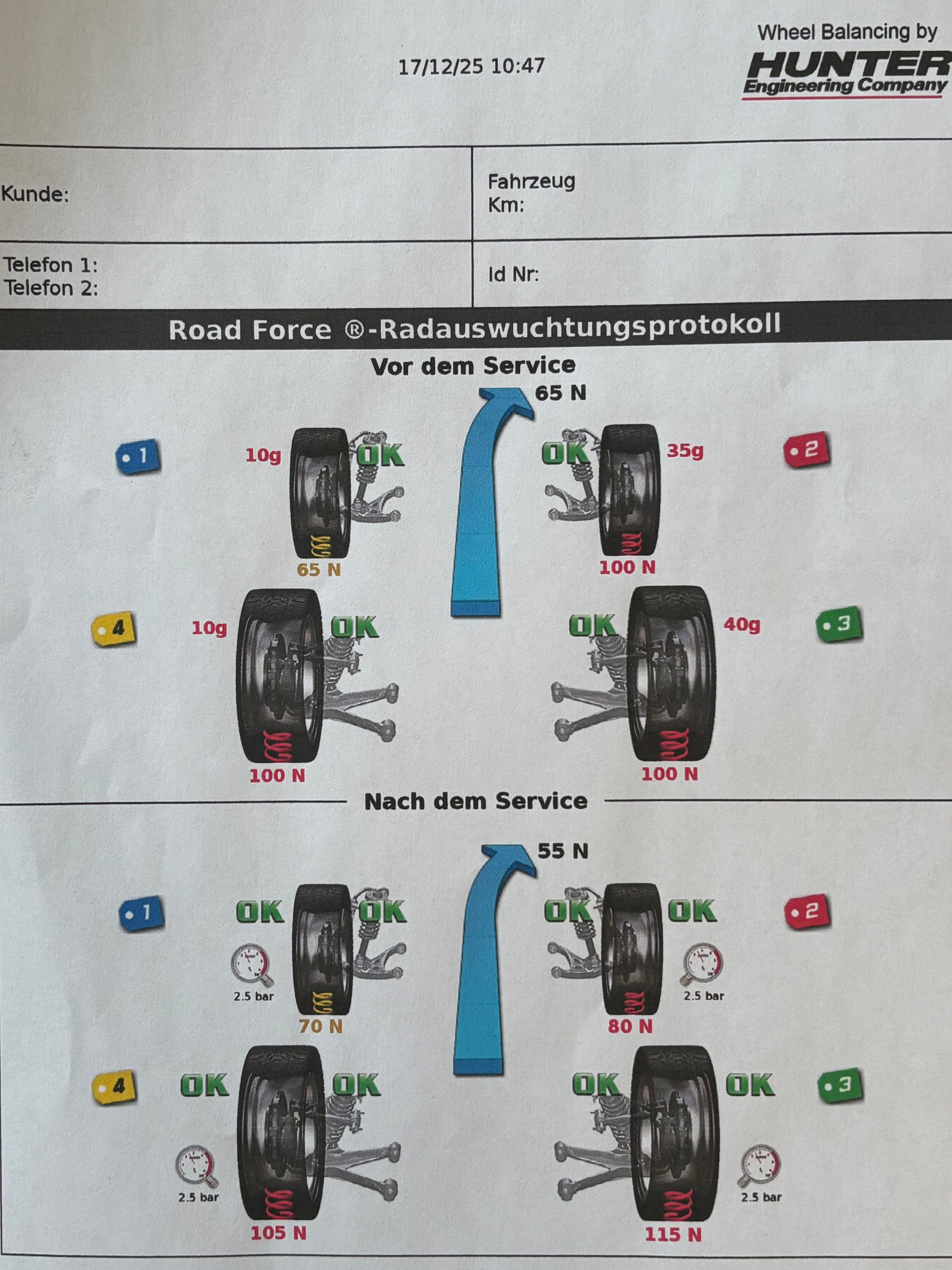

Moin Heinz, was mir als Frage an Dich noch eingefallen ist:
Laut von Dir hochgeladenen Protokoll, hat Fa. Polyhunter nicht nur die Reifen auf den Felgen gematched sondern auch bei den Rädern Nr. 2 u. 4. die Reifen “umgedreht” damit man diese, da laufrichtungsgebunden auch auf der anderen Fahrzeugseite verwenden kann?
Oder habe ich nen Denkfehler?
Meine Michelin sind nicht Laufrichtung gebunden .
Meine Contis schon, aber die passen. Punkte gibt es auf den Reifen keine, daher ist es wohl egal, wie sie auf die Felge sitzen?
…oh Wunder: Meine Michelin Pilot EV sind natürlich auch nicht laufrichtungsgebunden :roll_eyes:
Keine Ahnung warum ich daran heute morgen bei meiner Frage an Dich nicht dran gedacht habe….wahrscheinlich war’s noch zu früh und ich hatte erst einen Kaffee intus :innocent:
Hatte heute den “Räder huntern” - Termin bei Polybauer östlich Hannover.
1h hat der Mitarbeiter ohne Unterbrechung an meinen mitgebrachten Sommerrädern optimiert, ich durfte die ganze Zeit zugucken :distorted_face: .
Also immer die gleiche Prozedur: Gewichte runter, Klebereste wegradieren, messen, matchen (Reifen zur Felge), wieder messen, Ausgleichsgewichte montieren, fertig.
Bei allen 4 Rädern musste die Position vom Reifen zur Felge korrigiert werden….bei den beiden Rädern an der HA sogar jeweils 2x und trotzdem war die Maschine damit noch nicht zufrieden, wir haben es dabei belassen. Also insgesamt 6x wurden Räder in der Zeit gematched.

1: exakt 100€ möchte Polybauer für das “huntern” von 4 Rädern
2: kann ich erst sagen wenn ich die SR im nächsten Jahr wieder montiere.
Zumindest habe ich jetzt ne Gesprächsgrundlage für meinen Autohändler…

Das halte ich mittlerweile für einen Missverständnis: Eigentlich müsste die erste Messung mit (!) den original angebrachten Ausgleichsgewichten gemacht werden, um den Ist-Zustand zu dokumentieren. Erst dann dürfte der Monteur die Gewichte entfernen, was aber auf der Maschine eingespannt, an der Felgeninnenseite deutlich schwieriger sein wird..
Für die Radialkraftmessung braucht man scheinbar aber keine Gewichte da hier ja “nur” Laser und Anpressrolle die Informationen beisteuern…Unwucht wird ja erst nach dem matchen gemessen und ggf. korrigiert.

Zum Huntern : Die Reifen mussten etwa 50 bzw. 170 Grad auf der Felge gedreht werden !!
Und sind jetzt bei 40 bzw. 45 N unrunder Kraft .

Gestern habe ich vorsorglich alle 4 „Super“ Michelin SR beim Händler reklamiert, Hunter Protokoll und den Hunter Test von Auto-Bild gleich mal dazu…da hatte Michelin als Premium Hersteller ja schon gruselig schlecht abgeschnitten.
Bei meinen SR hatte das Huntern zumindest auf dem Papier kaum etwas gebracht…gestern erst habe ich den optimierten Sommer Radsatz am Fahrzeug montiert eine Probefahrt steht aber noch aus…große Hoffnung mache ich mir aber nicht, dafür waren die Werte zu schlecht.
Sooo…große Probefahrt gemacht 180km sollten für eine Bewertung ausreichen.
Ich bin überrascht, denn mit den Fahreindrücken vom optimierten, aber immer noch schlechten Sommer-Radsatz hatte ich nicht gerechnet.
Die schlechte Nachricht: das Wummern/Brummen bzw. die niederfrequente Resonanz bei 100-110km/h ist immer noch da. Je wärmer die Reifen wurden/je höher der Reifendruck desto präsenter die Geräusche insbesondere bei rauer Fahrbahn.
Die gute Nachricht: Wow! So ruhig/vibrationsarm kann ein- und derselbe Radsatz also werden, wenn man präziser auswuchtet als die Serie und neben dem klassischen Gewichts-Wuchten auch die Radialgeometrie der Felgen und Radialsteifigkeit der Reifen zueinander geometrisch optimiert/matched…zumindest wurde letzteres ja bei meinem Radsatz versucht…kaum mit Erfolg.
