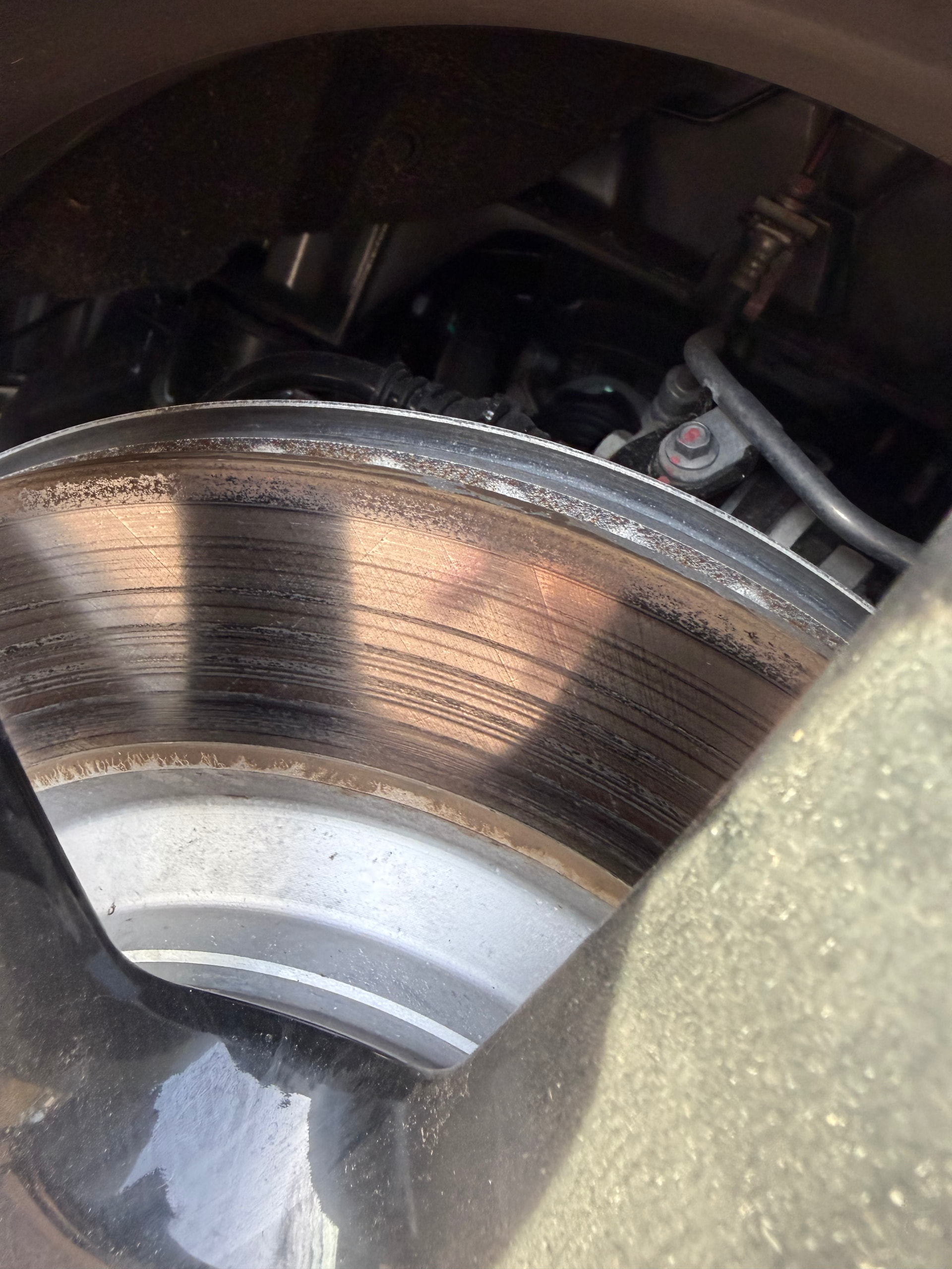

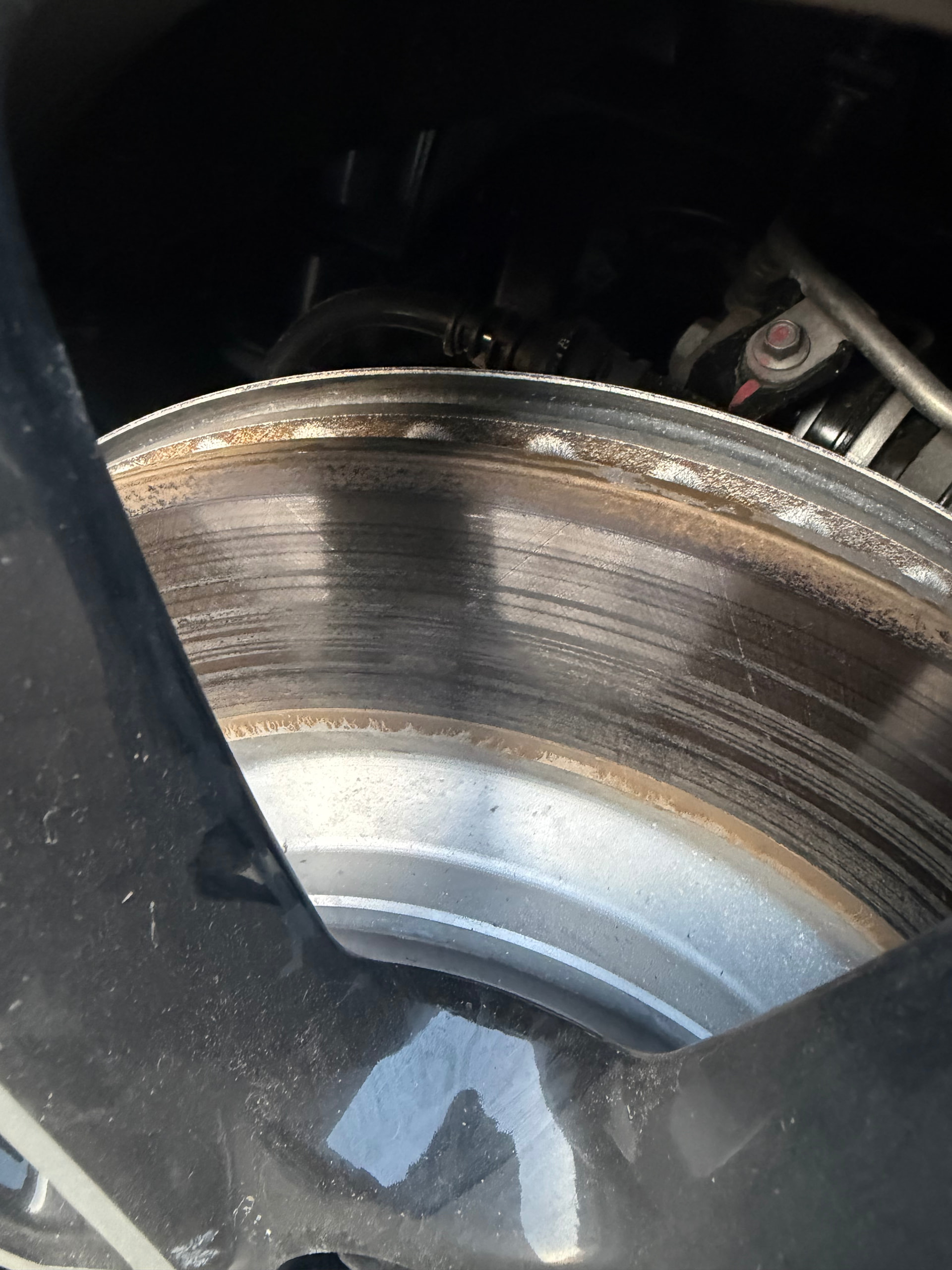

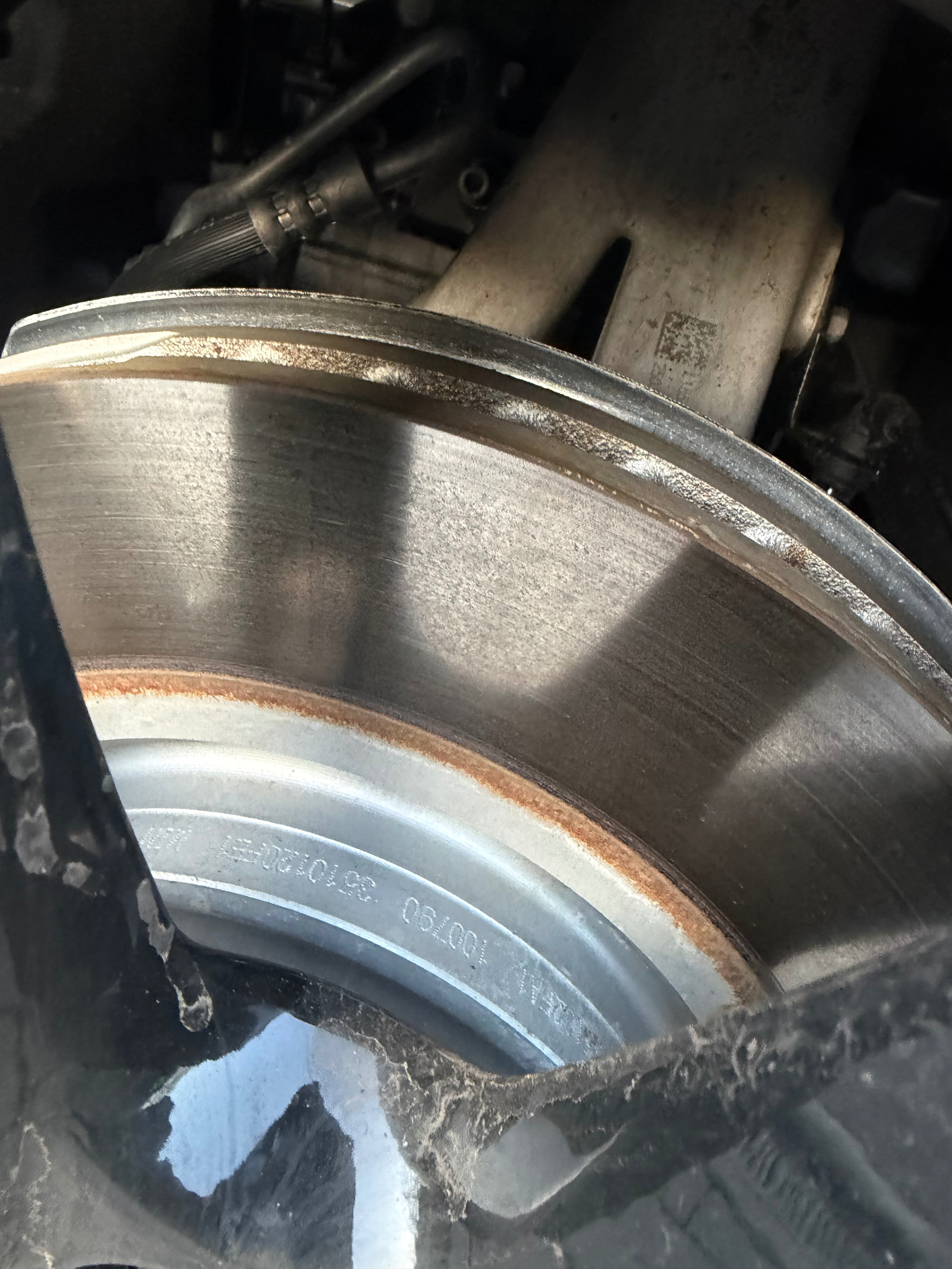

So sehen nach 500 km die hinteren Bremsscheiben aus. Im Vergleichsbild sind die Vorderen. Ich muss wohl noch mal auf die Autobahn :squinting_face_with_tongue:

Das Tragbild hinten schaut schon sehr schlecht aus. Grenzwertig zum TÜV
Ich habe heute mal wieder auf N freigebremst, sieht hinten jetzt besser aus.
Die äußeren 5 mm habe ich aber auch, da greifen die Beläge wohl nicht
Und bedenkt das Auto ist nigelnagelneu mit 500 km.
Durch die ganzen KIAs habe ich gelernt die Bremsscheibenreinigung direkt regelmäßig zu machen. Bei meiner Tochter sind die letztes Jahr neu gekommen weil wir nicht über den TÜV kamen. Diese sehen wieder nicht so optimal aus. Es kann doch nicht sein das man alle 3/2 Jahre neue Bremsscheiben verbauen muss.
Meiner Tochter habe ich verboten zu rekupieren (studiert noch und Papa muss immer blechen). Bei meiner Frau kommen sie nächste Woche neu drauf und dann geht es zur Nachuntersuchung zum TÜV. Sie sollte auch nicht mehr rekupieren.

Das ist Stand eben mit vielen Bremsungen. Habe mir schon die Finger verbrannt. Evtl. liegt es daran das ich den G6 vom Händler geholt habe und es stark geschneit und somit viel Salz lag. Denn dann stand er eine Woche bis ich die Allwetterreifen bekommen hatte.
Evtl. Sieht das im Sommer dann anders aus. Es sind zumindest schon riefen in der Scheibe was vorne absolut nicht ist.
