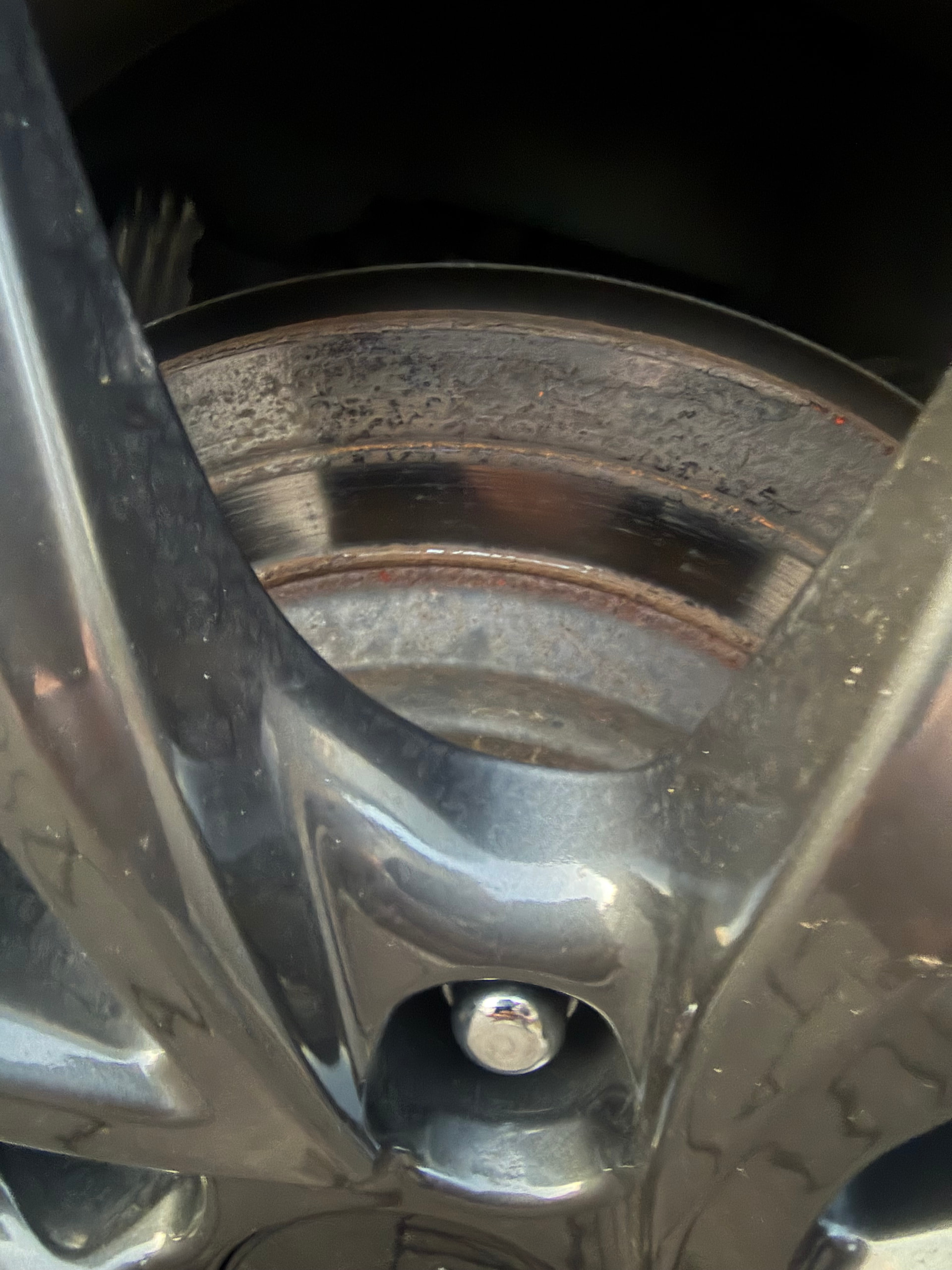

Meine schaun hinten fast genauso aus wie vorn. Habe hinten nur außen herum den Rostrad, was ich als Konstruktionsfehler ansehe, da die Bremsklötze zu klein sind.

Nur Autofahren. Die meisten werden es erst merken wenn nach drei Jahren der TÜV Prüfer kommt und es bemängelt.
Wie bei mir jetzt beim KIA passiert. Und ich bin vorbereitet gewesen weil es letztes Jahr der Werkstatt-TÜV war und die Werkstatt mich dann angerufen hat. Da kam ich nicht mehr aus der Nummer raus. Dieses Jahr dachte ich, ich habe eine 50/50 Möglichkeit keine neuen Bremsscheiben zu investieren. Der Bremsentest vorne, hinten und Handbremse war noch alles gut bis er mit der Taschenlampe rein geleuchtet hat und sagte das die Bremsscheiben kein 80% Tragbild mehr hätten. Daher macht so ein kleiner Rostrand auch nichts aus. Den haben viele.
Hatte ihn noch gewundert das die Bremsleistung so gut war aber er sagte auch das dies das Prüfkriterium war (Wiederholprüfung kostet nur 5 Euro und er schaut dann kurz mit der Taschenlampe nach ob neue Bremsscheiben drauf sind). Die Wiederholprüfung mache ich dann nächste Woche wenn am Dienstag die neuen drauf kommen. Man bekommt vier Wochen Zeit und ich habe zum Glück einen zeitigen Termin bekommen :face_with_peeking_eye:. Ich bin dann noch mit in die Grube und die Bremsscheiben von innen sah man gar nicht da diese mit Abdeckungen abgedeckt waren. Evtl. sind diese da noch gut und daher auch der Bremsentest gut. Aber alles Mutmaßungen von mir.
Unterboden vom KIA sah gut aus. War aus Alu. Daher fragte ich ihn noch ob Kratzer am Batterieunterboden was ausmachen würde und er verneinte dies. Erst wenn tiefe Beulen, Furchen oder tiefe Einschnitte zu sehen wären würde er da genau hinschauen. Kratzer wären egal.
Auto ist jetzt drei Jahren. Auf der anderen Seite sah es besser aus. Bringt nur nix. Die Bremsscheibensätze gibt es auch nur Achsweise was auch richtig ist damit das Auto beim Bremsen nicht einseitig verzieht.
Ärgerlich aber jetzt auch egal. Nächste Woche kommen sie hinten neu.
Also bitte immer regelmäßig bremsen und kontrollieren damit es erst gar nicht so schlimm wird.

Diesen Rostrand hatte ich an ziemlich allen meinen bisherigen Autos mit Scheibenbremsen.
Das ist auch keine Fehlplanung, das ist gewollt. Die Bremsklötze gehen nicht bis an den Rand oder darüber. Das würde zu instabilen Andruck führen und die Klötze ggf. bersten lassen. Das ist schon ok.
Das hätte ich auch gerne gewußt
So sehen sie bei mir auch aus
Als wenn kupferpaste drauf wäre
Sind aber Spiegel glatt
Und warum ist da zwischen vorn und hinten ein gewaltiger Unterschied beim Rostrand ? Für mich sind die Bremsklötzer trotzdem hinten zu klein, wenn man das Tragbild betrachtet.
Weiß ich nicht. Ich kann nur sagen, was ich bisher bei meinen Autos beobachtet habe. Und da waren immer Ränder auf der Aussenseite der Scheiben. Wieso dass in diesem Fall unterschiede zwischen Vorne und hinten bestehen kann ich nicht beurteilen. An meinem AT218 haben die Scheiben ziemlich genau 2 Jahre und 40000 km gehalten. Es scheint mir kein spezifisches EAuto Problem zu sein. Mit dem Verbrenner bremst du: Scheiben verschleisen. Mit dem EAuto rekuperiest du: Scheiben verrotten. So what
