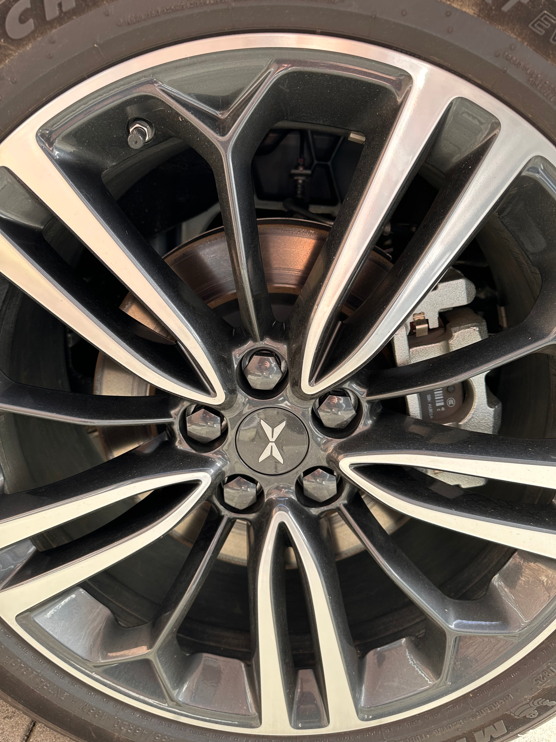

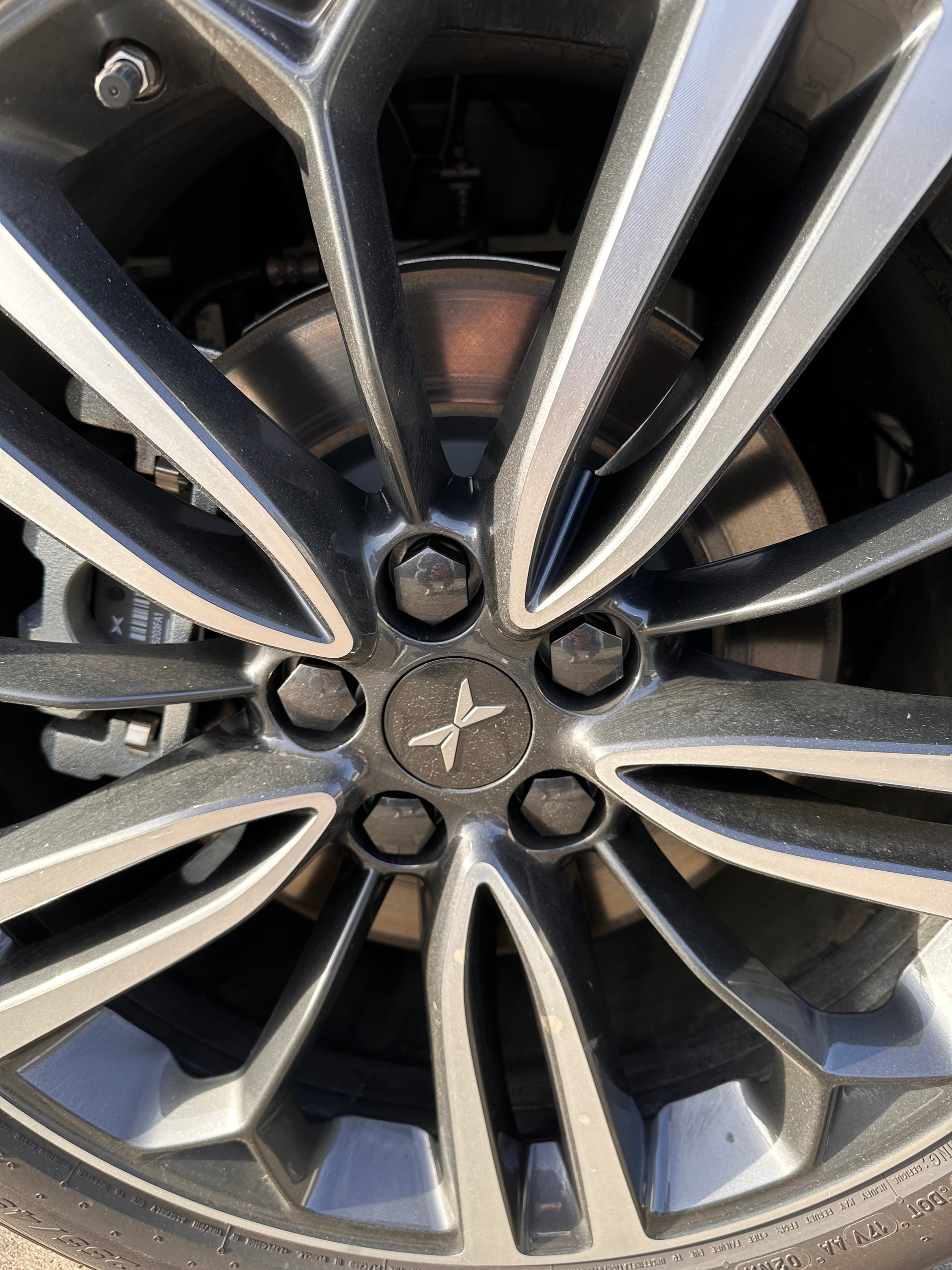

Ich hab an euch eine Frage warum sind beim G6 hinten die Bremscheiben nicht komplett blank, wie bei den vorderen Bemscheiben? Ist das normal? Ist der Belag zu schmal?
Bilder zeigen links und rechts hinten.
Das ist das Problem der Rekuperation, da hinten fasst nicht gebremst wird. Stell ab und zu die Rekuperation komplett ab und bewegt das Auto etwas flotter, dann sollte das wieder passen.

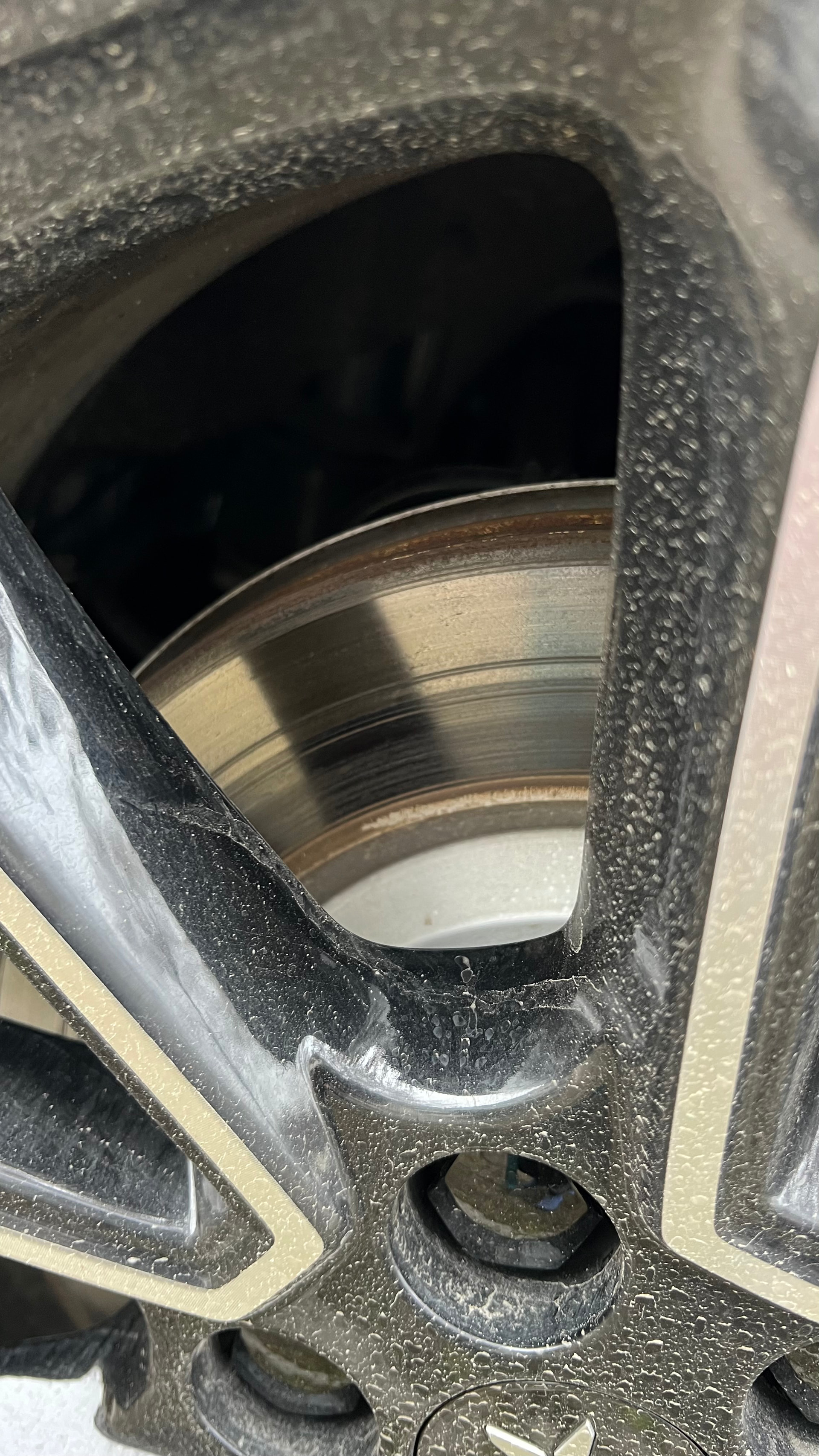

Ich habe im Rahmen des Reifenwechsels am Montag, mir die Bremsen hinten genauer angesehen.
Habe festgestellt das die zwei Ränder außen nicht wegzubekommen sind, da der Bremsbelag so schmal ist.
Heißt die zwei Rostränder lassen sich nicht verhindern.
Ist bei mir auch so. Bremsbacken sind einfach zu klein.

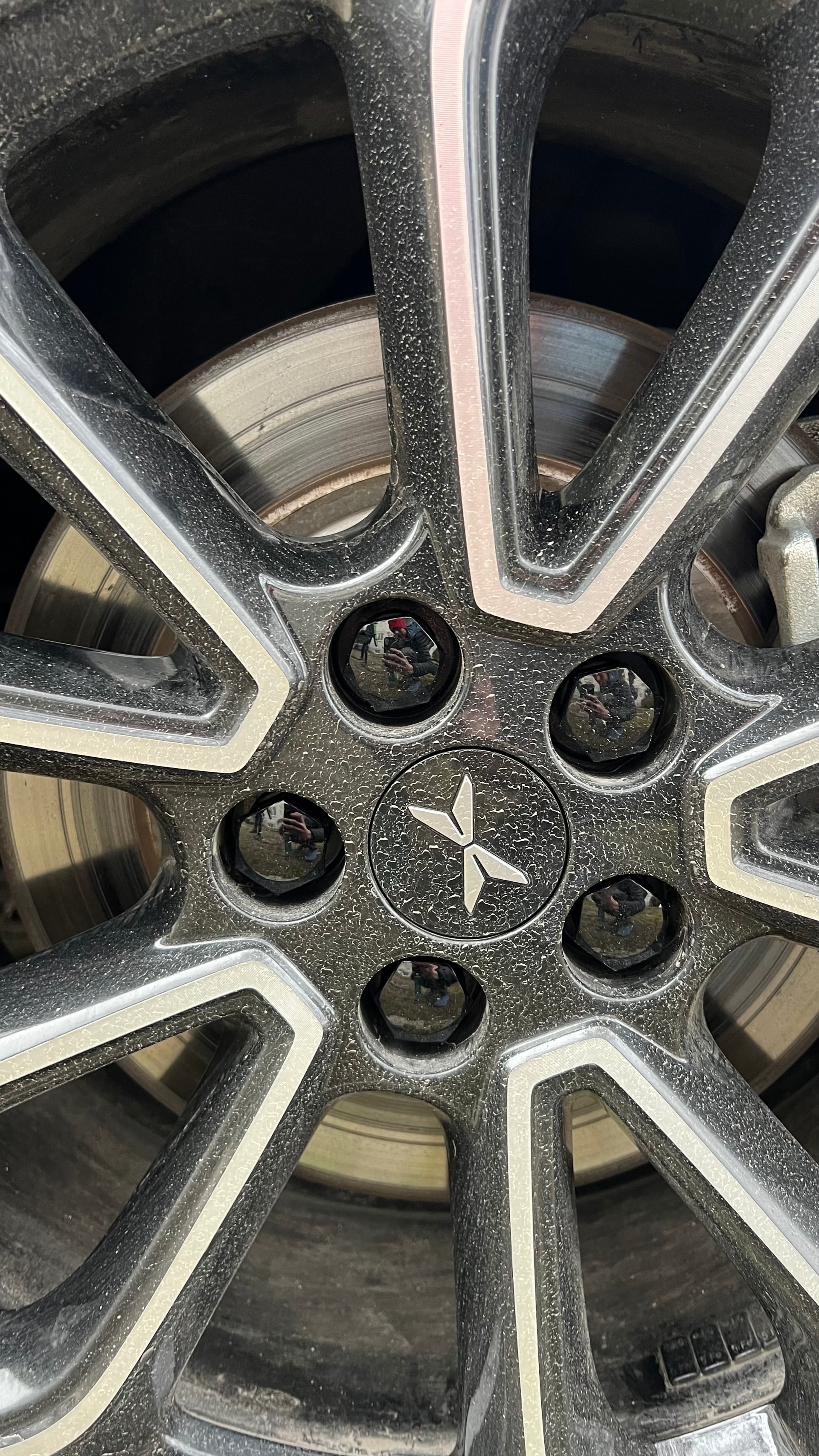

Freibremsen brachte bisher bei meinem G6 auf der HA nichts, es sieht noch immer
aus, so als die Beläge nur außen anlegen, innen sind nur tiefe Rillen vorhanden. Ich werde am WE noch etwas intensiver freibremsen versuchen…
Wenn das Tragbild schon so ausschaut, (sehe es aber nicht) hilft das Freibremsen nicht mehr. Dann nur noch Abdrehen und neue Beläge drauf.
