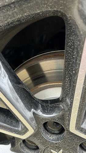

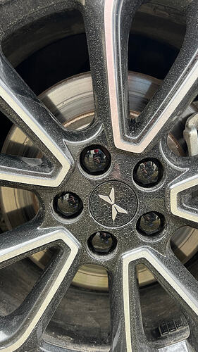

Mein G6 FL ist genau 2 Monate alt und war 6 Wochen lang ein Vorführer bzw. ein Verkäufer hat das auto auch privat benutzt. Nach 6.500 km sehen die Bremsen auf der HA so aus:
Nicht gerade schön. Vorne sieht es wesentlich besser aus, Fotos folgen morgen.

OK, das Gute bei meinem G6 ist, dass das Auto anscheinend behutsam bewegt wurde, es hat vor mir noch niemand die Bremsleistung ausprobiert oder die Scheiben freigebremst. Da die Rillen noch nicht sehr tief sind, bin ich optimisctisch, dass ich diese noch wegbekomme. Produktionsdatum = 08.09.2025, ich vermute aber, dass das Auto vor Inbetriebnahme etwas länger unter freiem Himmel gestanden ist.

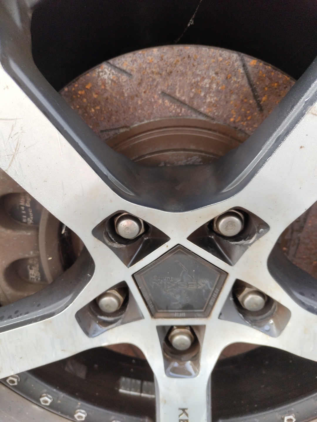

Solange sie nicht so aussehen :sweat_smile:
