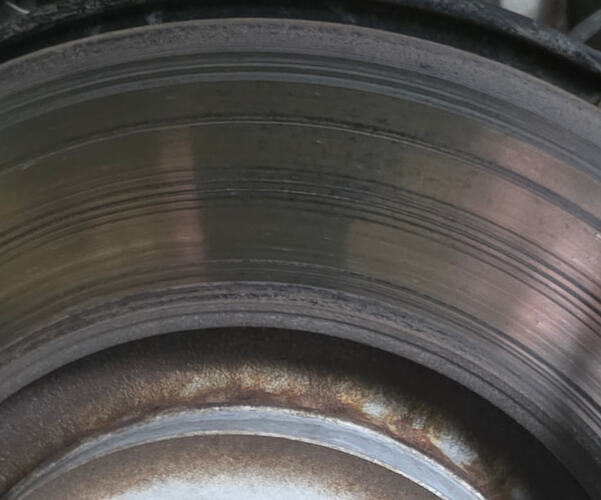

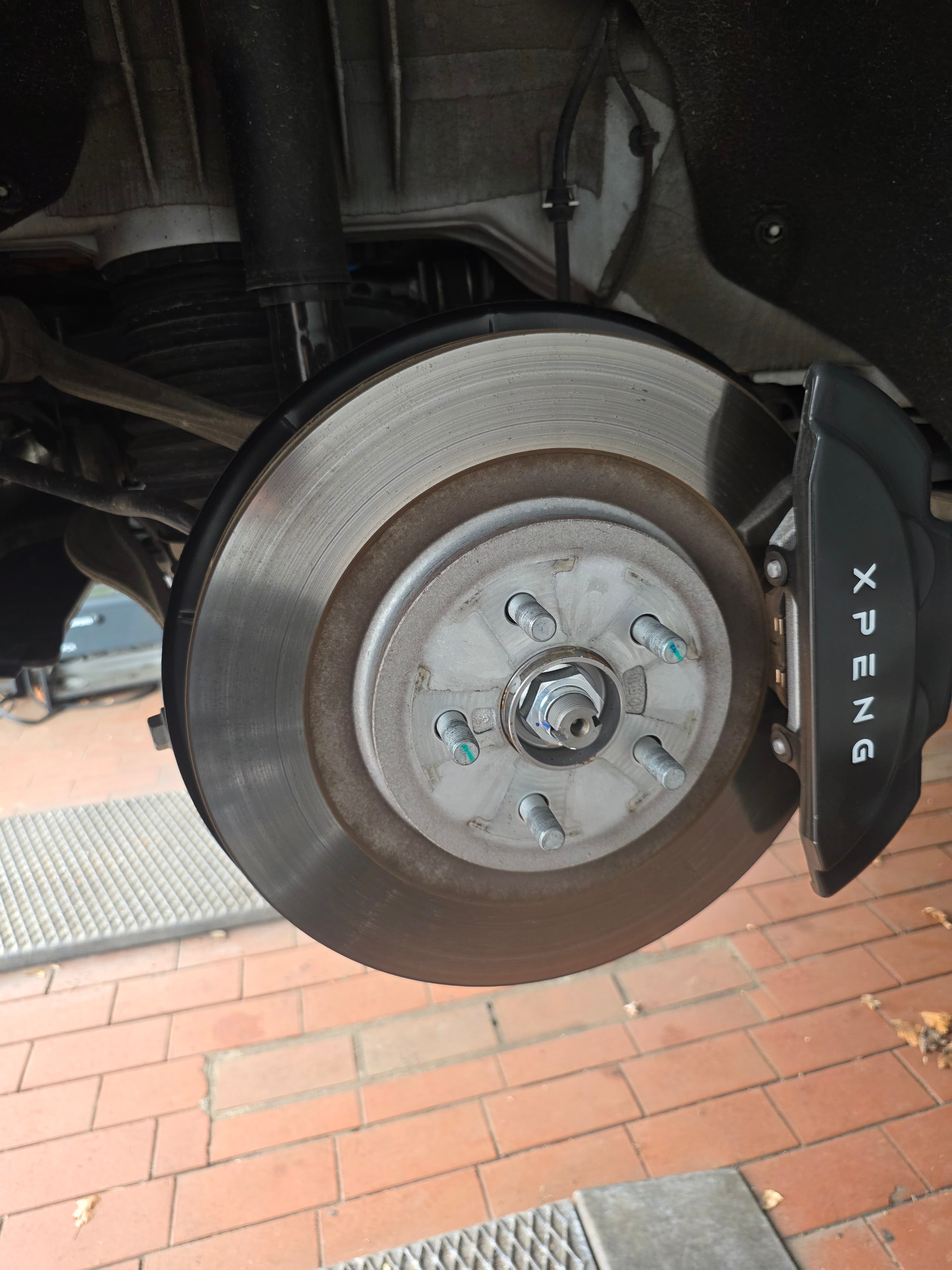

Unserer P 7 hat jetzt 7 Tsd. Km runter .
Gestern 400 Km auf versalzenen , nassen Strassen , dann Waschstrasse .
Heute Morgen photographiert!
Ich schrieb ja schon , das mit den Scheiben ist eine Materialfrage !
Ich habe die noch nie sauber gebremst !
Anmerkung : Bremszange und Bremsscheibenmitte im Neuzustand mit 2K Klarlack gepinselt .
Felgen und Bremse mit rot/weiss Felgenversiegelung behandelt.
Dann sieht das so nach einer Waschstrassen Behandlung aus .
Gruß Heinz !

Die Bremskraft ist vorne deutlich höher, deswegen vergammeln auch gerade die Scheiben auf der HA.

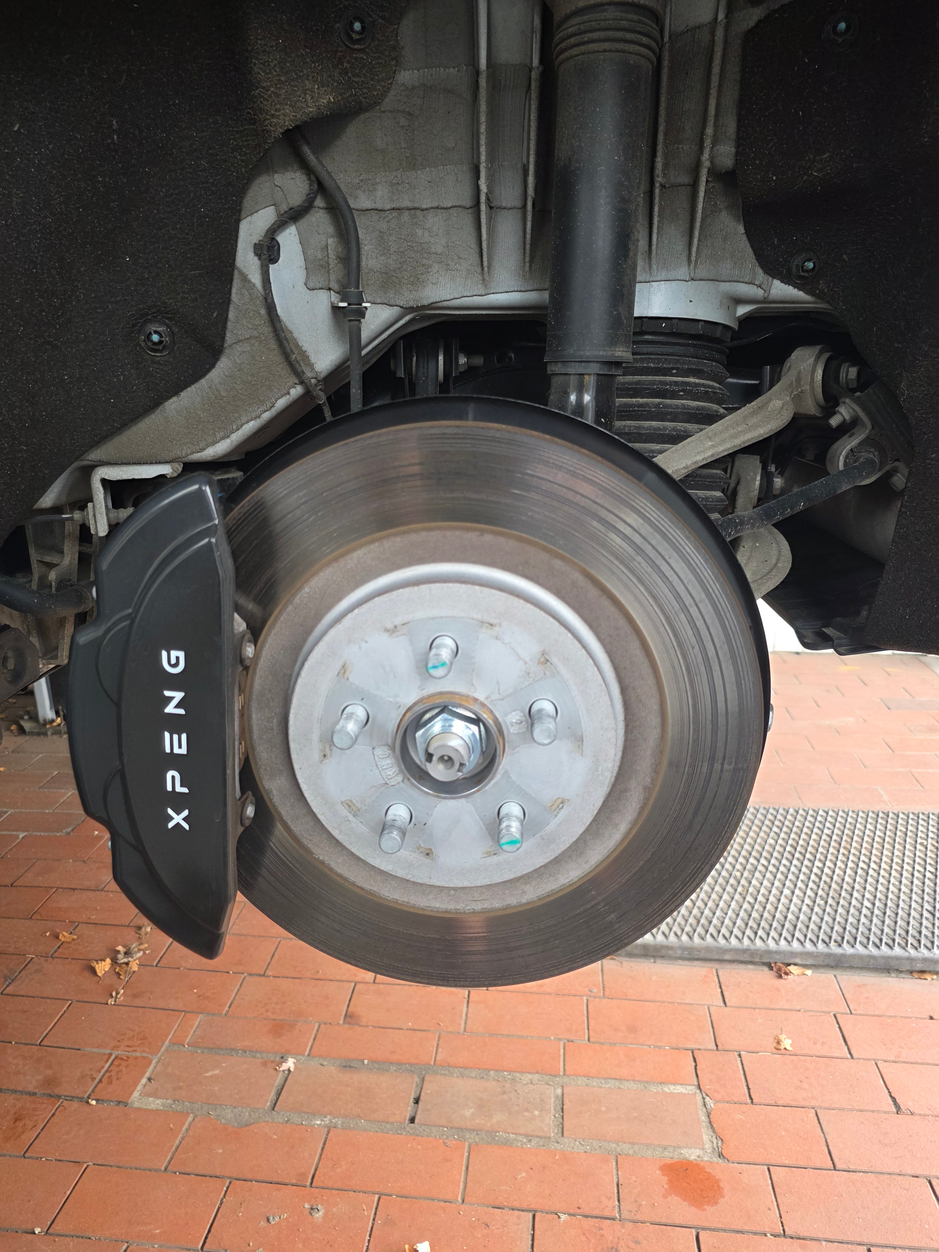

So gerade eben noch vordere Bremse 20k km runter:

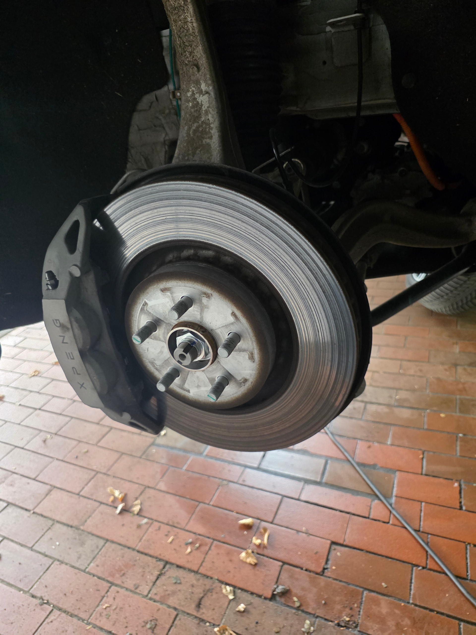

Dann „sauber“ gebremst

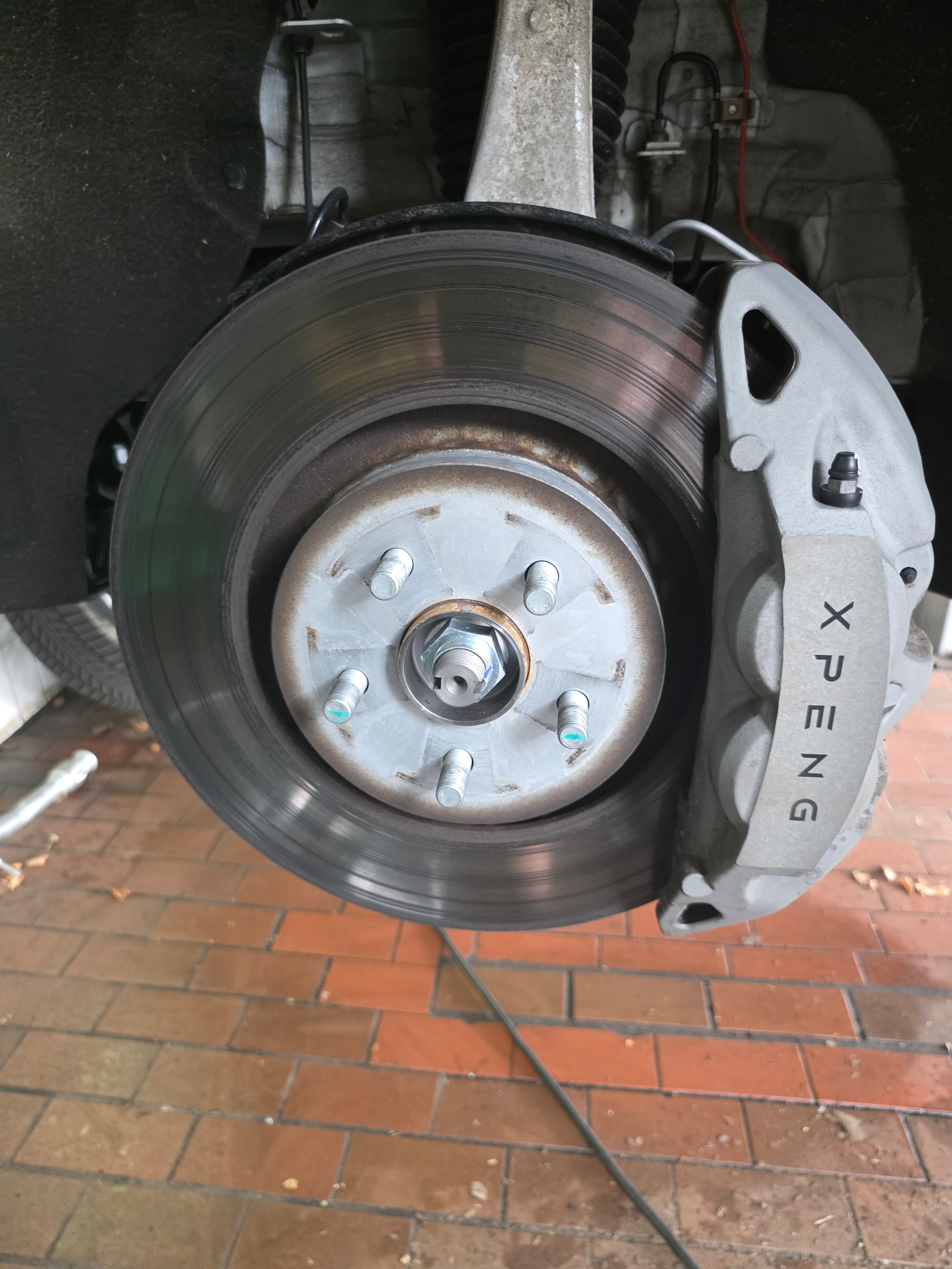

Hintere Bremse - nach „sauber“ Bremsen
Danke für die Fotos, hinten bringt es wenig bis gar nichts, wie ich bereits oben erwähnt hatte.
Ich werde demnächst mal auf einem freien Platz ein paarmal schneller rückwärtsfahren und scharf bremsen.
Am besten bergab rückwärts, eine Passstraße wäre optimal. :grin:
Und Wohnwagen vorn dran :wink:

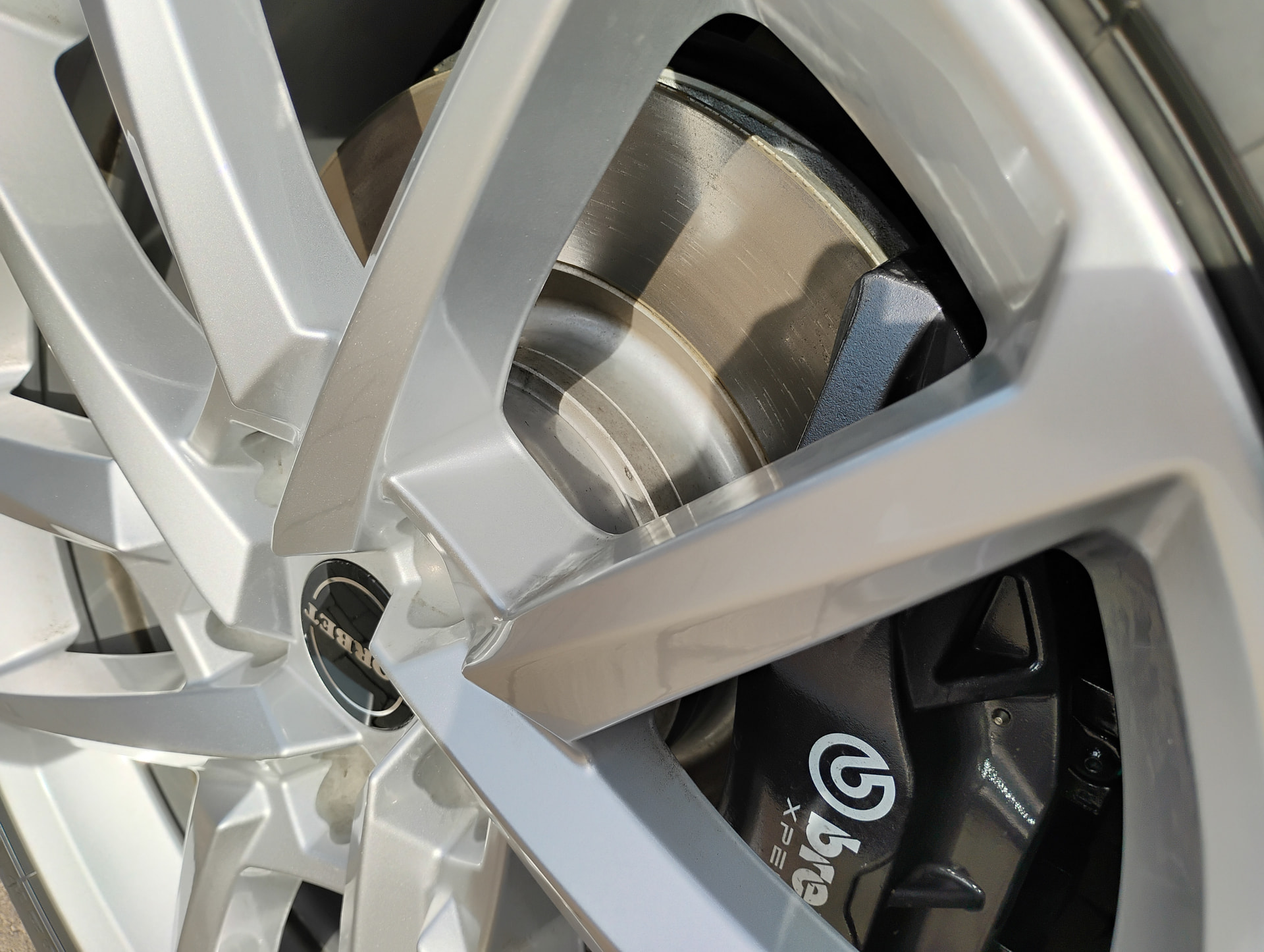

Hab kein G9 Bereich zum selben thema gefunden, deswegen ein mal hier die 4 bremsen, beim wechseln von winter auf sommer reifen ( ca. 13.000km, 6 Monate)
Schaut sehr gut aus. :+1::+1::+1:
äh…nein… ganz und garnicht…
