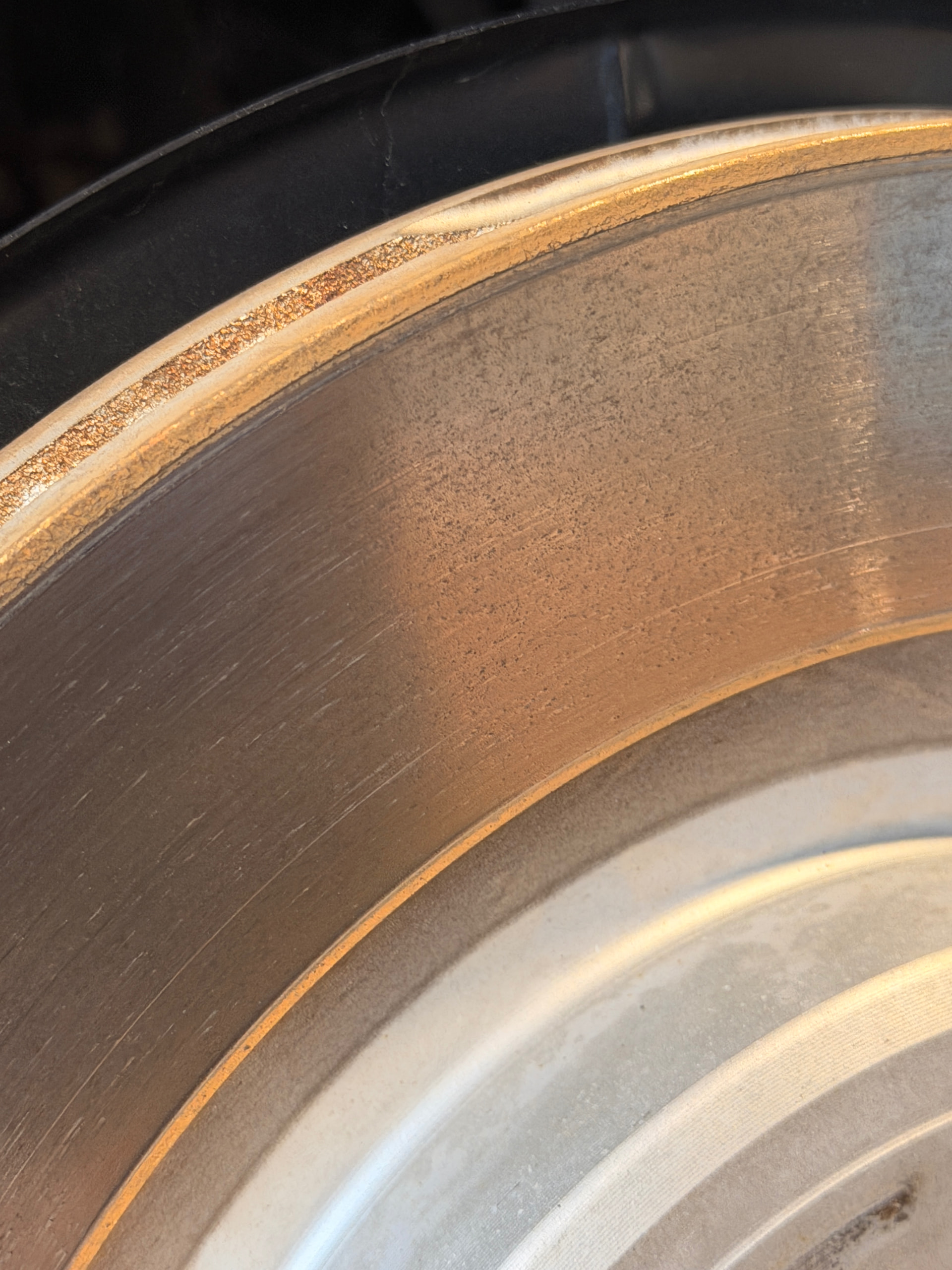

Ja, meinte er auch gerade beim Wechseln, dass es nicht mehr gut aussieht, und das, obwohl ich mich immer wieder daran erinnere, ab und zu „gut“ zu bremsen, nicht nur Reku zu benutzen, damit nichts passiert.
Oh, soweit haben ich das Bild nicht vergrößert. Dazu der typische Außenrand. Ich verstehe nicht, warum die Klötzer nicht etwas größer ausfallen.
Aus Kostengründen, jeder Cent zählt. Wenn man jedes Teil maximal optimiert, spart man im Endeffekt tausende. Natürlich kann man sich dann auch fragen, warum keine kleinere Bremsscheibe eingebaut wurde. Dafür gibts dann kommerziell wieder andere Gründe wie zu geringe Stückzahlen, etc.

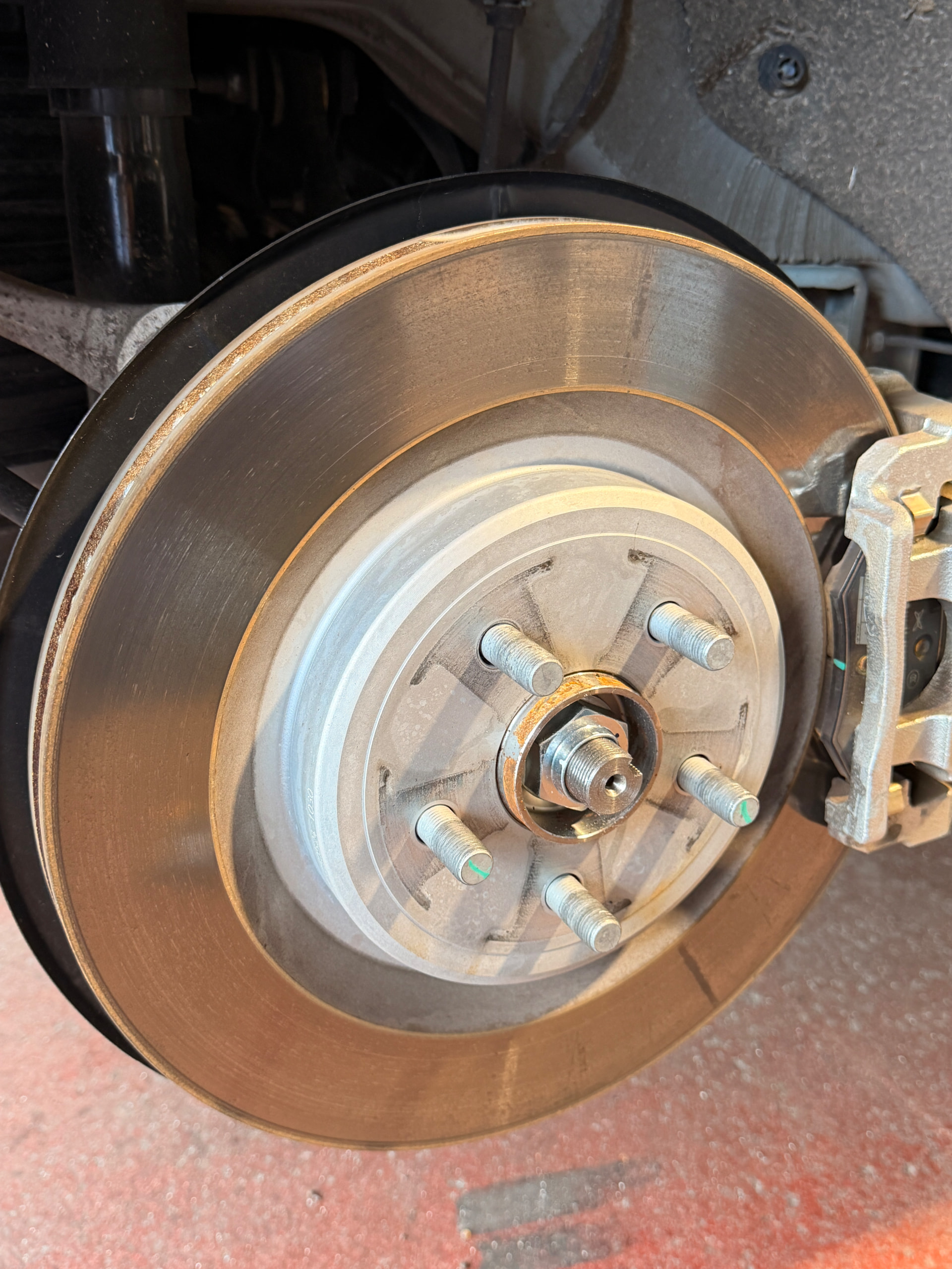

Endlich wieder die leisen Sommerreifen :sweat_smile: Bremsscheiben sehen aber ganz gut aus, denke ich.
