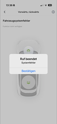

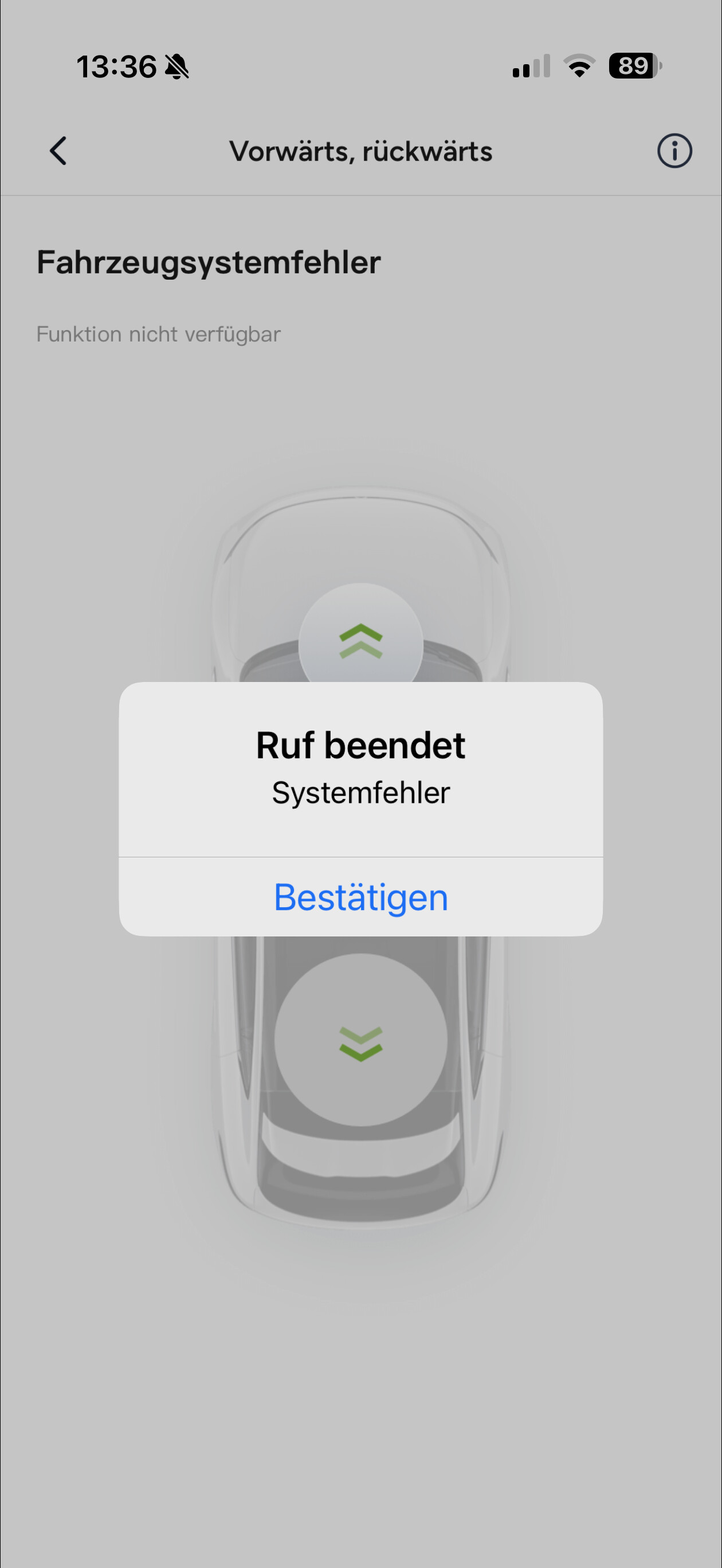

wollte ihn heute wie üblich per App aus der Garage fahren lassen.
Er fuhr ca. 1,5 Meter zurück und blieb dann stehen.
Der gelegentlich auftretende Systemfehler:
ist aufgetreten.
Normalerweise klappt es aber nach ein, zwei weiteren Versuchen.
Diesmal nicht. Er quittierte die Versuche jedesmal mit lauten mechanischem “Klack - Klack” von irgendwoher am Fahrzeug. Ohne sich zu bewegen.
Da er so blöd in der Toreinfahrt stand konnte ich nur noch über den Kofferaum rein.
Unterschied zu sonst:
Mein Reifendruck war zu niedrig und ich hatte seit gestern die Warnmeldung “Reifendruck (hinten links) zu niedrig”
Ob es damit zu tun hat? Keine Ahnung.
Werde es die nächsten Tage sehen.

Ich meine, dass ich das schonmal mit dem Reifendruck gelesen habe.
Über den Kofferraum ins Auto… wäre beim P7 eine Herausforderung
Ja hat es. Alle (teil-)autonomen Helferlein funktionieren nicht, wenn der Reifenluftdruck nicht stimmt.

gut zz wissen. Aber schon blöd ihm das einfällt nachdem er 1,5 Meter gefahren ist. Und: was mscht man wenn man autonom irgendwo einparkt und der Luftdruck während der Standzeiz zb längerer Abwesenheit sinkt?

nach Befüllen der Reifen auf den korrekten Luftdruck wäre der Fehler (zu wenig Luftdruck) erst nach Fahren einer Gewissen Strecke zurückgesetzt worden. Im Stand geht das nicht.

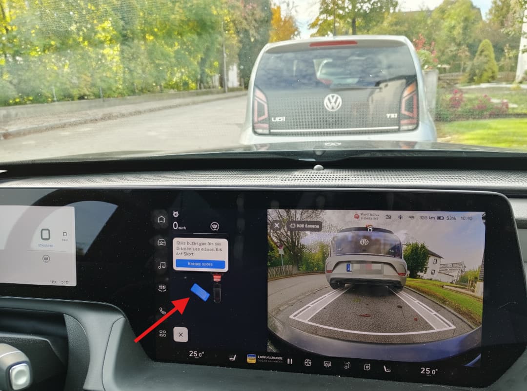

Ist es möglich die vordere Kamera “manuell” anzuwählen? Ich habe ich bekomme sie irgendwie immer nur angezeigt, wenn ich kurz vorher im Rückwärtsgang war und dann wieder vorwärts fahre. Ich hätte sie gerne öfters schnell zum auswählen, um bei unübersichtlichen Ausfahrten darauf zugreifen zu können.

Bei mir der gleiche Fehler heute. Wollte von außen vorwärts fahren. Mein Grundstück ist steil, vielleicht lag es daran. Aber wollte es wegen deiner Meldung heute mal testen, ob es einwandfrei funktioniert.
Hi, ja das geht mit Sprachbefehl! Ich weiß jetzt nicht mehr genau..”Kamera vorne ein” meine ich oder “Kamera vorne aktivieren”…geht definitiv…acuh hinten oder links/rechts.
Den Fehler an sich hatte ich schon mehrmals. Aber eigentlich geht bzw ging (!) es nach ein paar neuen Versuchen dann immer.
In Verbindung mit dem fehlenden Reifendruck allerdings kam bei jedem Versuch nur ein lautes “Klack Klack” was wohl heissen soll: rien ne vas plus

Öffne Frontkamera. Habs heute auf der BAB mal benutzt
