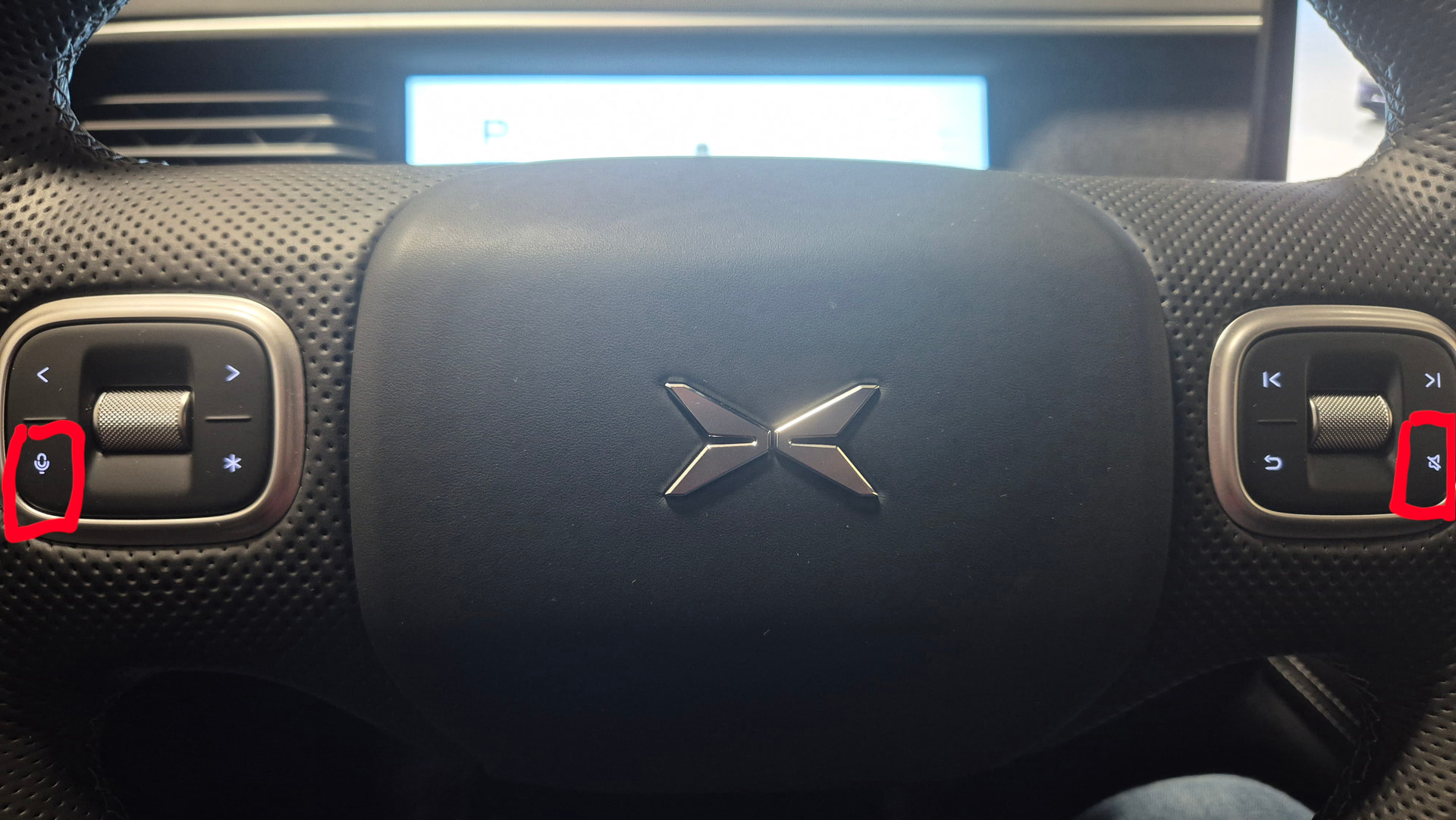

Drücken und halten der Mute (Lautlos) und Mikrofon Tasten bis der Bildschirm schwarz wird, dann die Tasten loslassen.
Das System startet nun neu, dieser Vorgang dauert 2-3 Minuten (deshalb nicht während der Fahrt machen).
Bei diesem Reset gehen keine Einstellungen verloren!

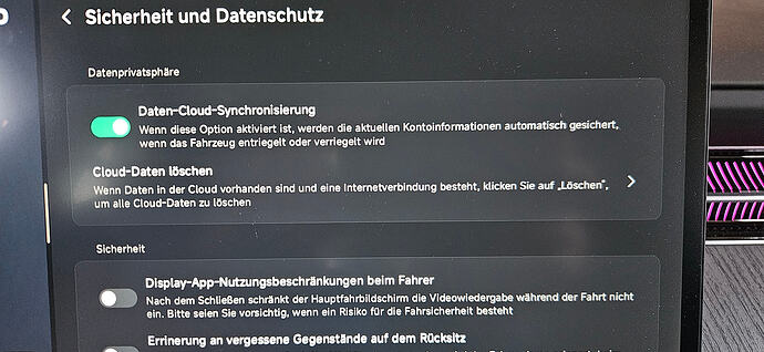

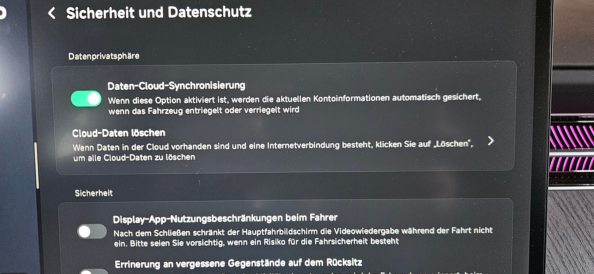

Dies ist der „große“ Reset. Er löscht alle persönlichen Daten, gespeicherten Adressen, gekoppelten Handys und Profile. Dies ist notwendig, wenn du den Wagen verkaufst.
  • Menü-Pfad:
  1. Tippe auf das XPENG-Logo oder das Zahnrad-Symbol (Einstellungen) unten links auf dem Hauptbildschirm.
  2. Gehe zum Reiter System oder Allgemein (je nach Software-Version XOS 5.x).
  3. Suche nach dem Unterpunkt Wartung oder Sicherheit & Datenschutz.
  4. Dort findest du die Option Werkseinstellungen wiederherstellen (Restore Factory Settings).
  • Hinweis: Du wirst in der Regel aufgefordert, den Vorgang mit deinem Xpeng-Passwort oder per Bestätigung in der App zu autorisieren.
Wichtiger Hinweis für den Verkauf
Falls du das Auto verkaufst, solltest du zusätzlich in deiner XPENG App auf dem Smartphone das Fahrzeug unter „Fahrzeugverwaltung“ entbinden (Unbind). Nur so kann der neue Besitzer das Auto auf seinen eigenen Account registrieren.

  1. Soft-Reset 1: Gleichzeitiges Drücken der beiden äußeren unteren Lenkradtasten nämlich Mikrofontaste und Mutetaste. Die Displays rebooten dann bzw auch irgendwelche Teile des Systems.

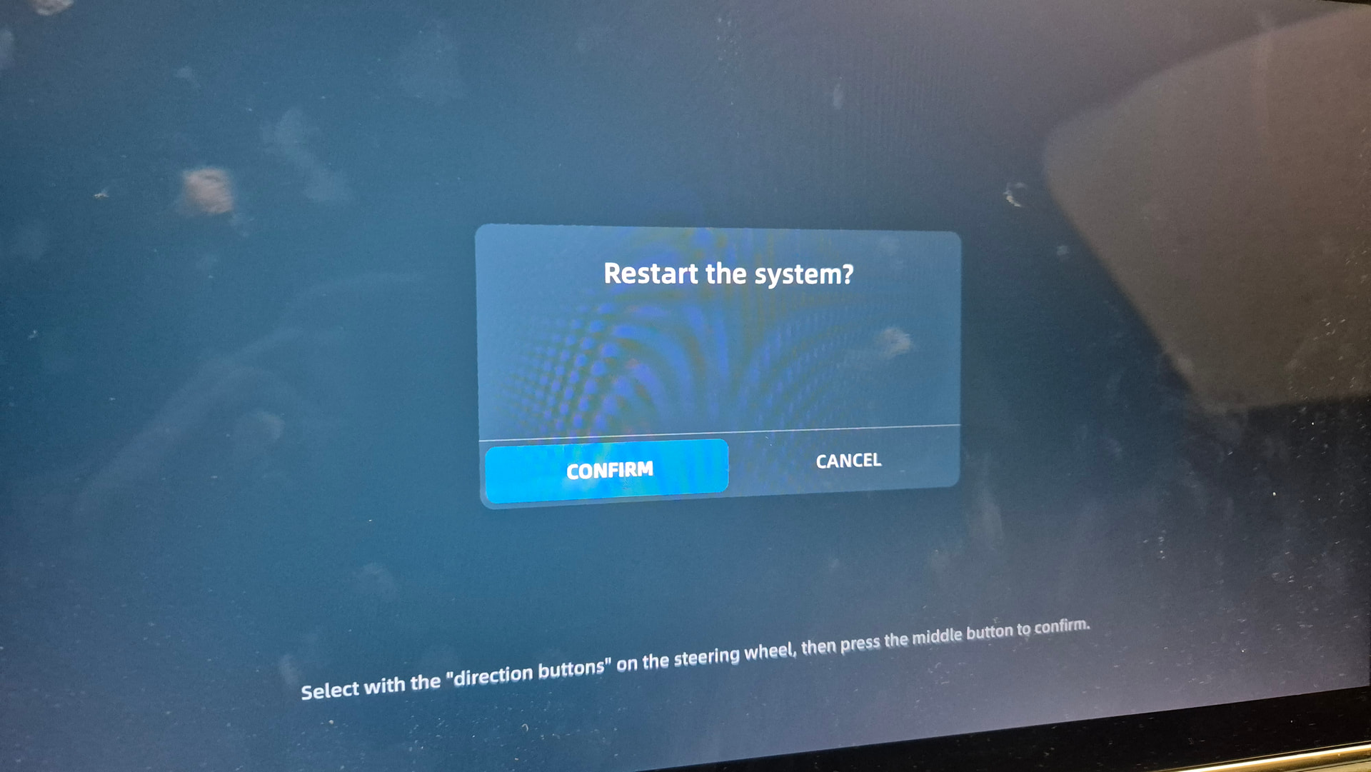

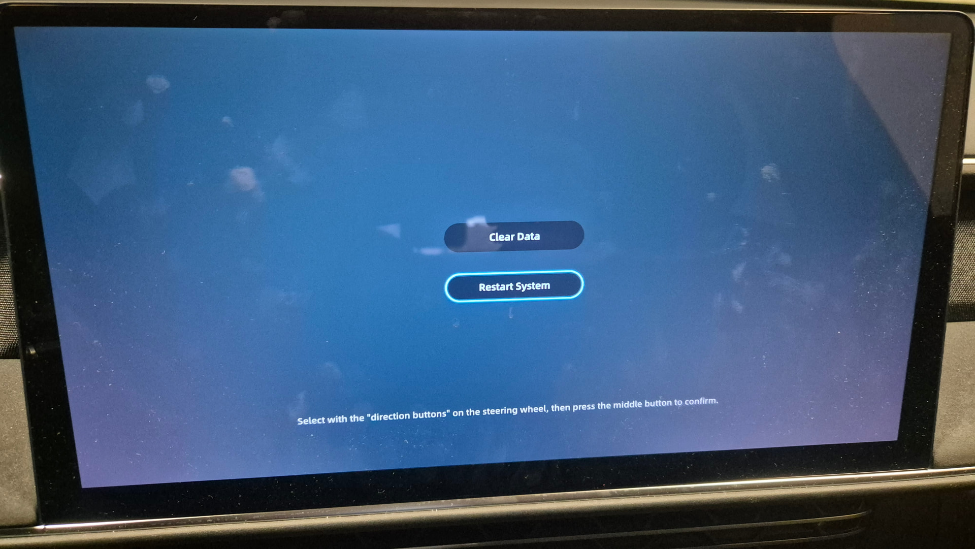

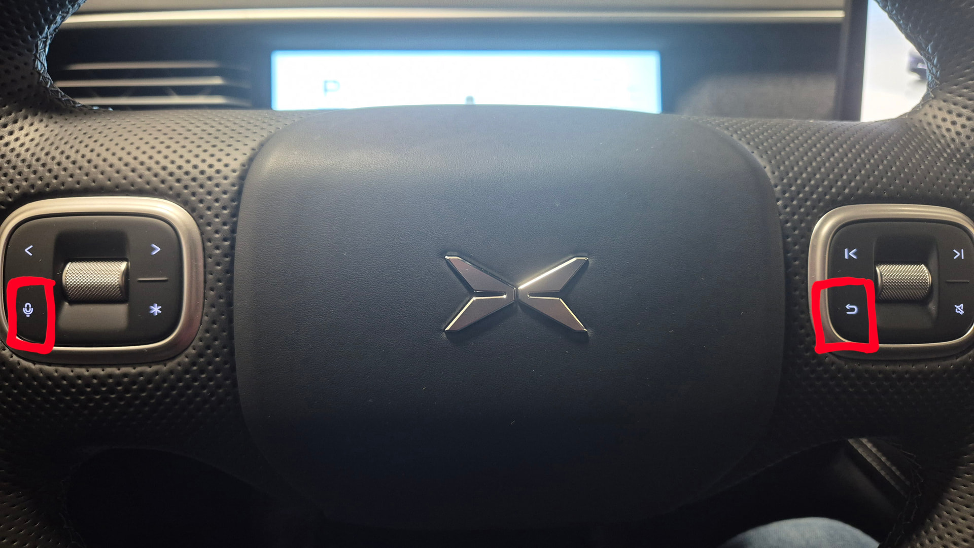

  2. Soft-Reset 2: Gleichzeitiges Drücken der mikrofontaste und der Zurück-Taste. Die Displays rebooten und man kommt aber in einen kleinen menüscreen wo man wählen kann zwischen “Restart System” und “Clear Data”. Laut Servicemitarbeiter des Autohauses ist dieser Restart vom System umfangreicher als der allen bekannte, den ich unter Nummer 1 genannt habe. Außerdem hat man bei “Clear Data” die Möglichkeit, das Fahrzeug auf die Werkseinstellungen zurückzusetzen. Danach muss man eben alles neu registrieren und auch einstellen wie man es möchte.
