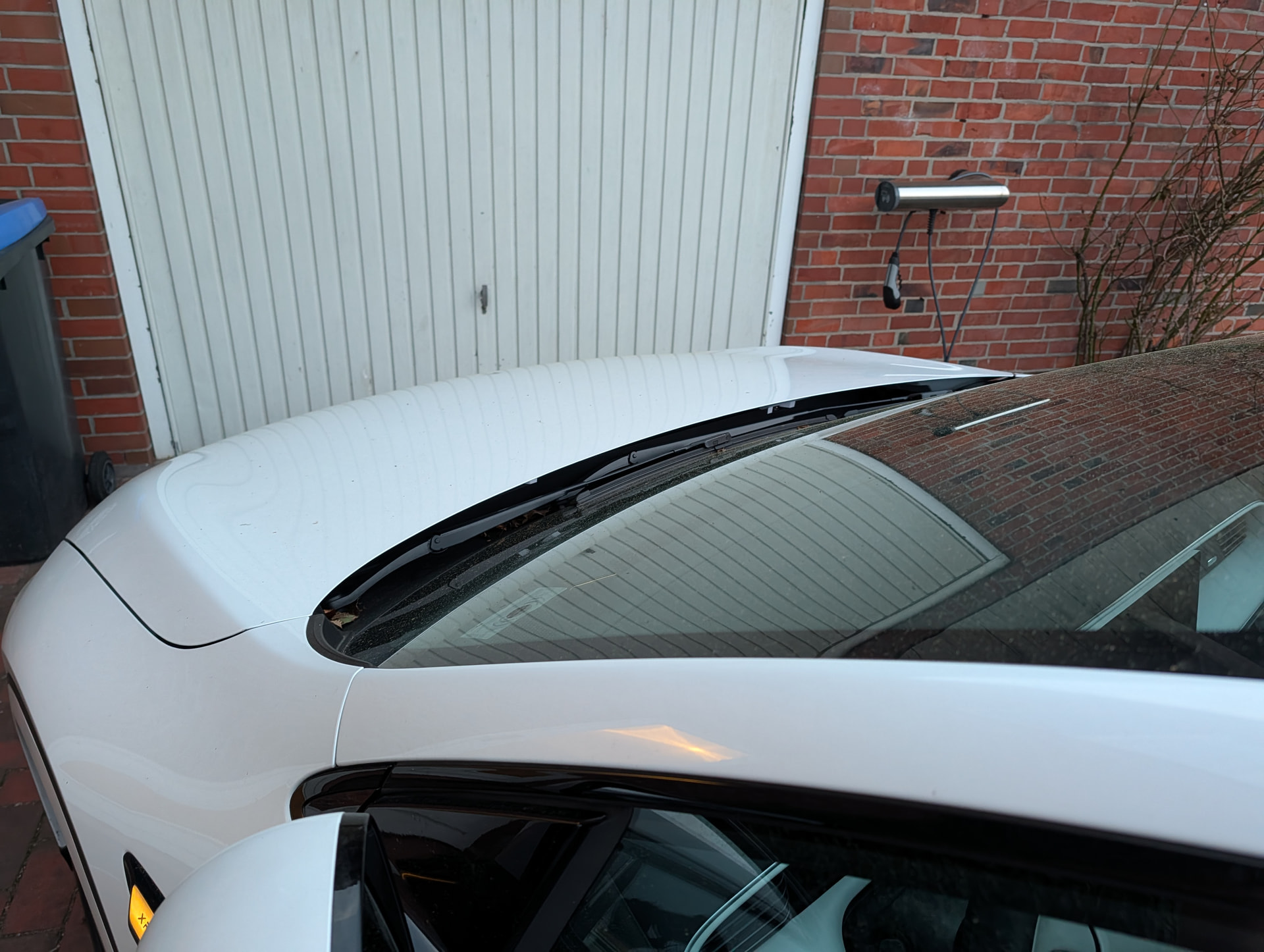

ich freue mich, das meine Lösung hier so toll angenommen wird. Als Material für die Selbstdrucker unter Euch empfehle ich auf jeden Fall ABS oder einen anderen temperaturbeständigen Kunststoff. PLA z.B. wird ab ca. 50°-60° schon weich und könnt ggf. wegfliegen.
Aber wie auch immer. Super das es das Sprüh-Ergebnis bei Euch verbessert ;-).

Der schmale funzt bei mir sehr gut. Klick mich

Von Innen sind die Spoiler nicht sichtbar, von Außen auch so gut wie gar nicht.
D.h. für mich geht “weiß” völlig in Ordnung.
Moin,
ich drucke immer in ABS schwarz, damit ist es auf dem ohnehin schwarzen Kunststoff unter Haube so gut wie unsichtbar :slight_smile:

das Problem sind wirklich “unglückliche” Windströmungsverhältnisse unter und über der Haube die dafür sorgen, dass das Wasser ab einer bestimmten Geschwindigkeit nach unten gedrückt wird. Ich denke das ist bei der Konstruktion des Fahrzeugs schlichtweg übersehen worden. Aber ich gebe Dir recht. Da sollte XPeng nachbessern.
Mein Spoiler verändert diese Strömung, sodass das Sprühergebnis deutlich verbessert wird.
