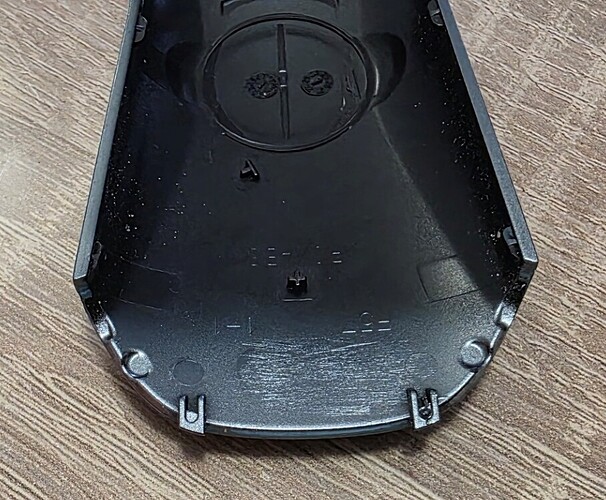

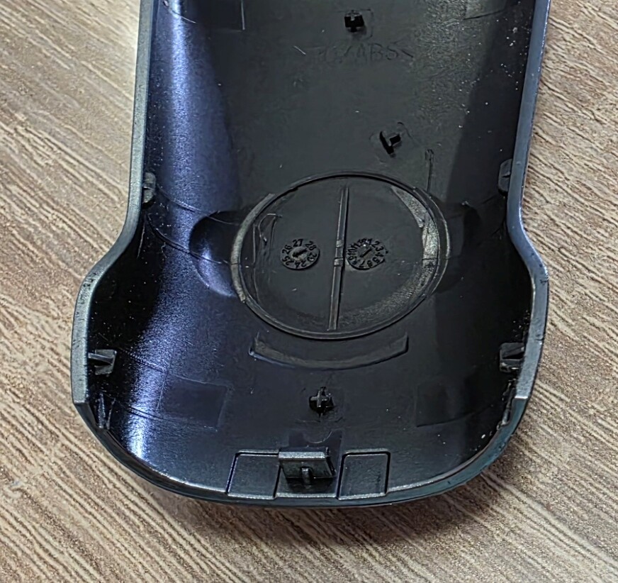

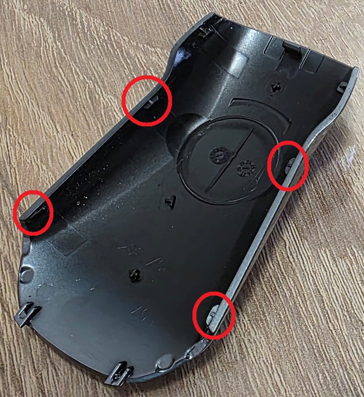

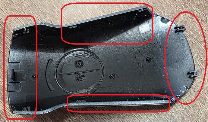

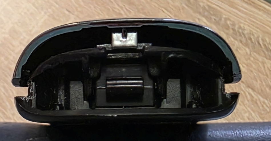

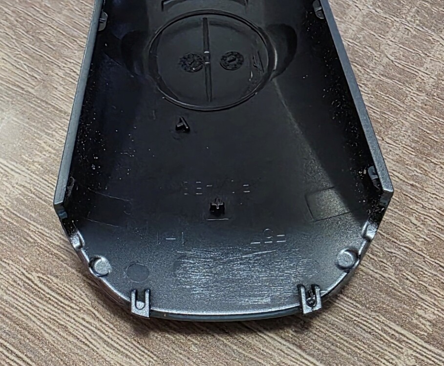

Es gibt 3 Arretierungen, welche den Deckel auf dem eigentlichen Schlüssel halten und die es zu lösen gilt.

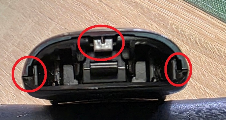

Am Kopf des Schlüssels wird der Deckel durch zwei Nasen in den Schlüssel eingeschoben.
Seitlich wird der Deckel durch jeweils 2 Zapfen gehalten,
Unten befindet sich der Hauptteil der Arretierung, jeweils lins und rechts durch zwei größere Nasen, und in der Mitte durch eine weitere Verriegelung.

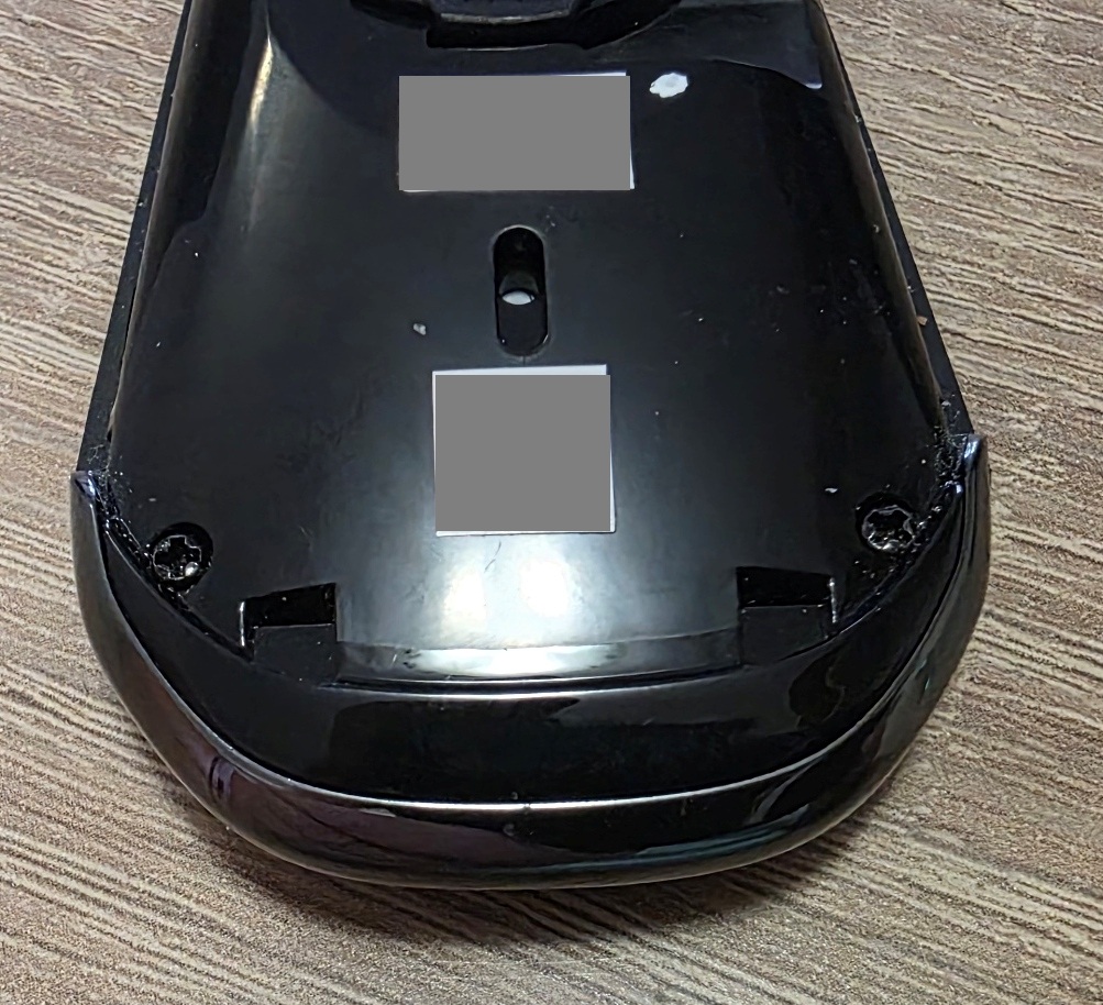

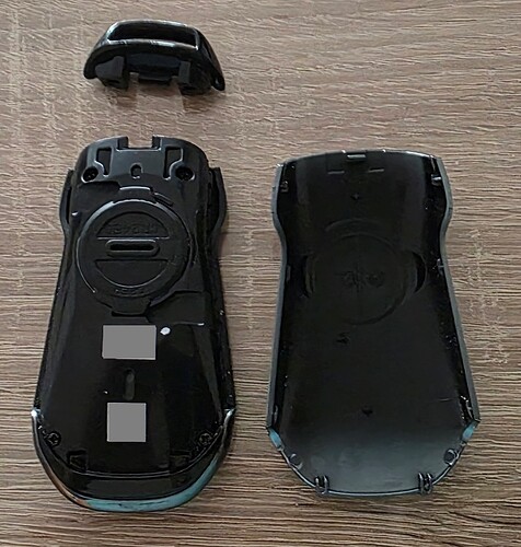

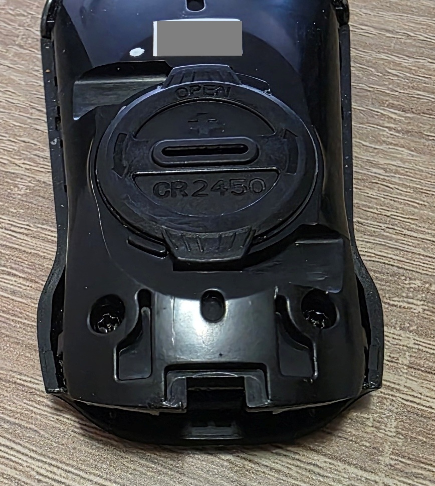

Zum Öffnen des Schlüssels muss zuerst die kleine Kappe am Ende des Schlüssels entfernt werden.
Diese ist durch den kleinen schwarzen Knopf gesichert.
Es reicht, diesen mit dem Fingernagel etwas einzudrücken.

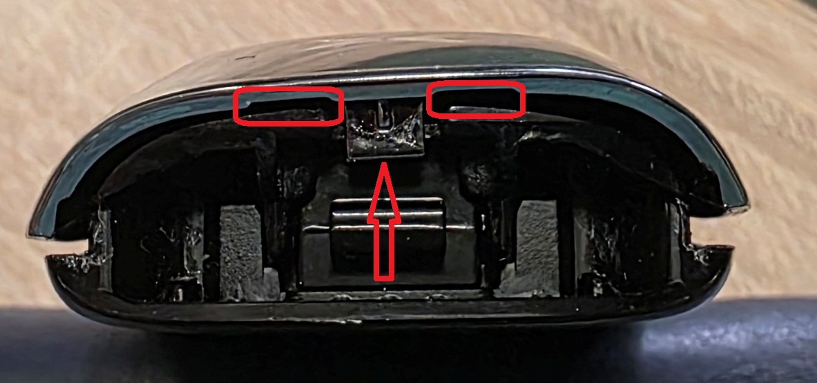

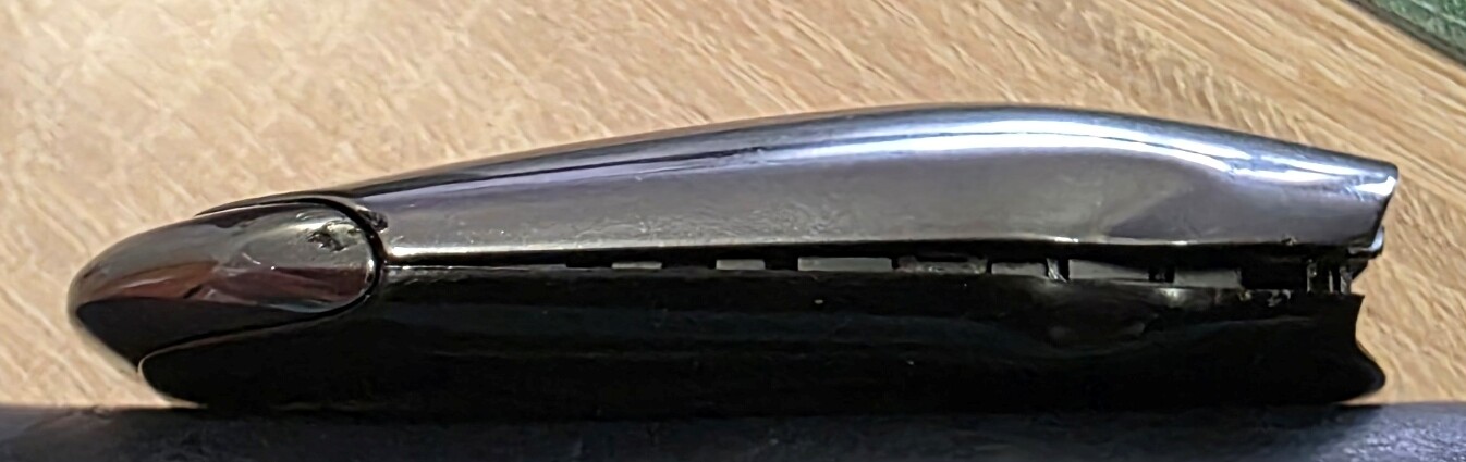

Legt man anschließend den Schlüssel auf seine Tasten, kann man bereits die mittlere Verriegelung erkennen.
Die beiden äußeren Zapfen sind jedoch nicht sichtbar.

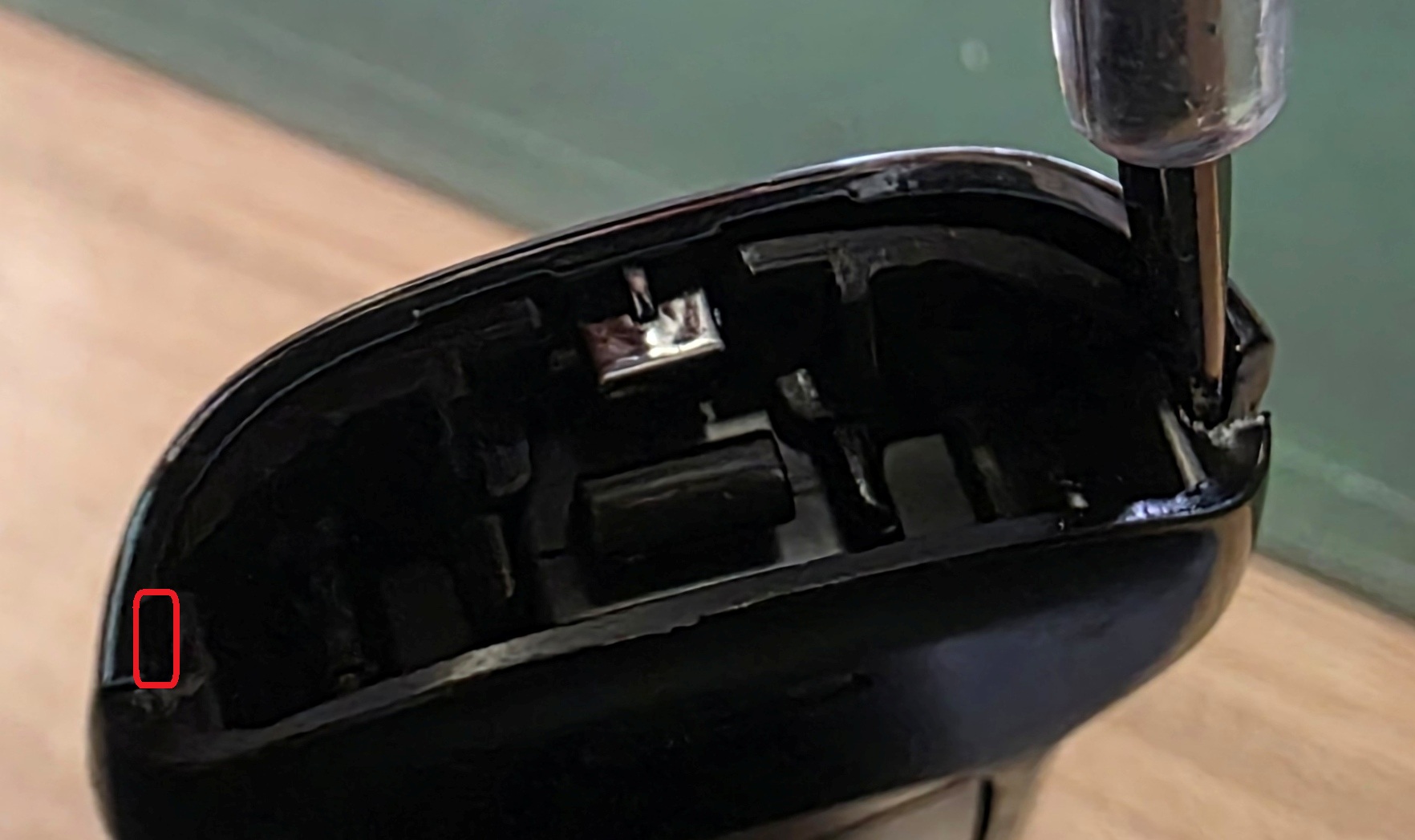

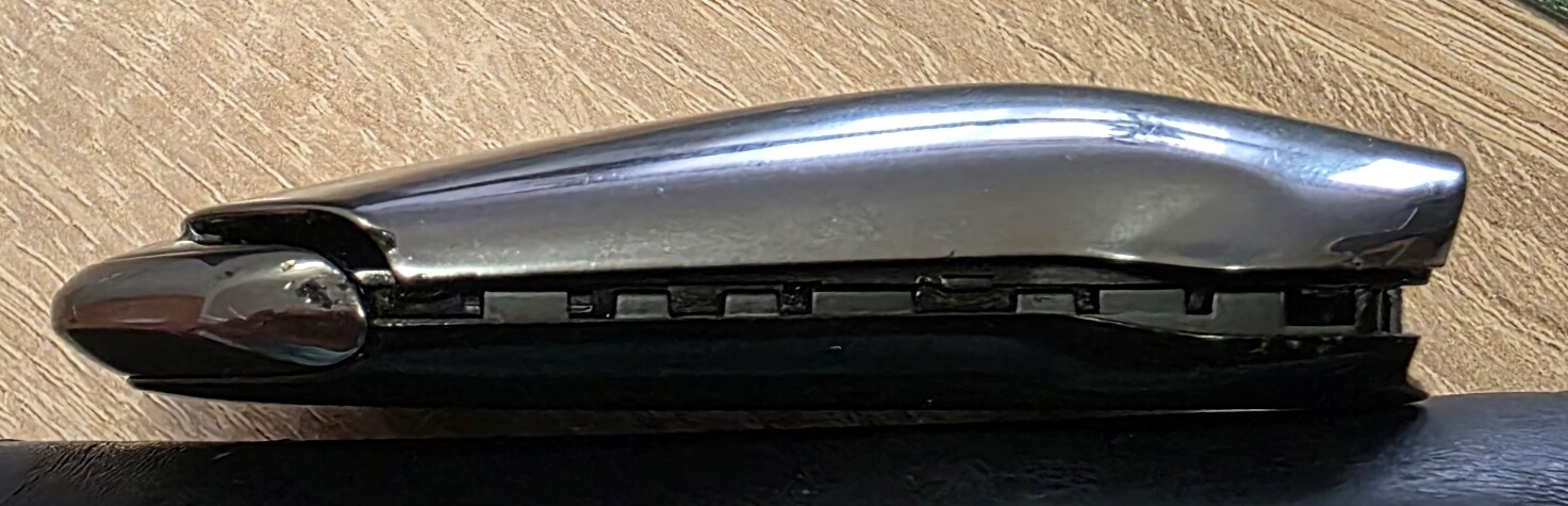

Hier reicht es, einen schmalen Schraubenzieher einfach in den kleinen Spalt zu drücken.
Die Dicke des Schraubenziehers reicht bereits aus, um die Arretierung zu lösen und den silbernen Deckel leicht anzuheben. Es ist weder ein Hebeln, noch ein Verdrehen des Schraubenziehers erforderlich.
Das Ganze auch noch auf der anderen Seite durchgeführt.
Zum Schluß nähe der Mitte entweder links oder rechts vom mittleren Zapfen zwischen Schlüssel (schwarz) und Deckel (silber) ebenfalls mit dem Schraubenzieher etwas eingedrückt, lockert so die mittlere Verriegelung. Auch hierbei ist kein Drehen des Schraubenziehers erforderlich.
Das direkte Aufhebeln des mittleren Zapfens birgt die Gefahr, dass dieser abbricht.
Nun lassen sich die seitlichen Arretierungen ganz leicht mit dem Schraubenzieher ebenfalls lösen.
Den Deckel kann man nun nach Zurückschieben entfernen, wenn er denn nicht bereits durch das Lösen der mittleren Arretierungen von selbst herausfällt.

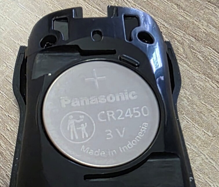

Das Batteriefach lässt sich nun öffnen und die Knopfzelle (CR2450) asustauschen.
Der Einbau geschieht in umgekehrter Reihenfolge.
Erst den Deckel mit den zwei Nasen auf der Kopfseite in den Schlüssel einschieben und die Seiten inkl. den 3 Befestigungen am unteren Ende leicht angedrückt, bis diese einrasten.

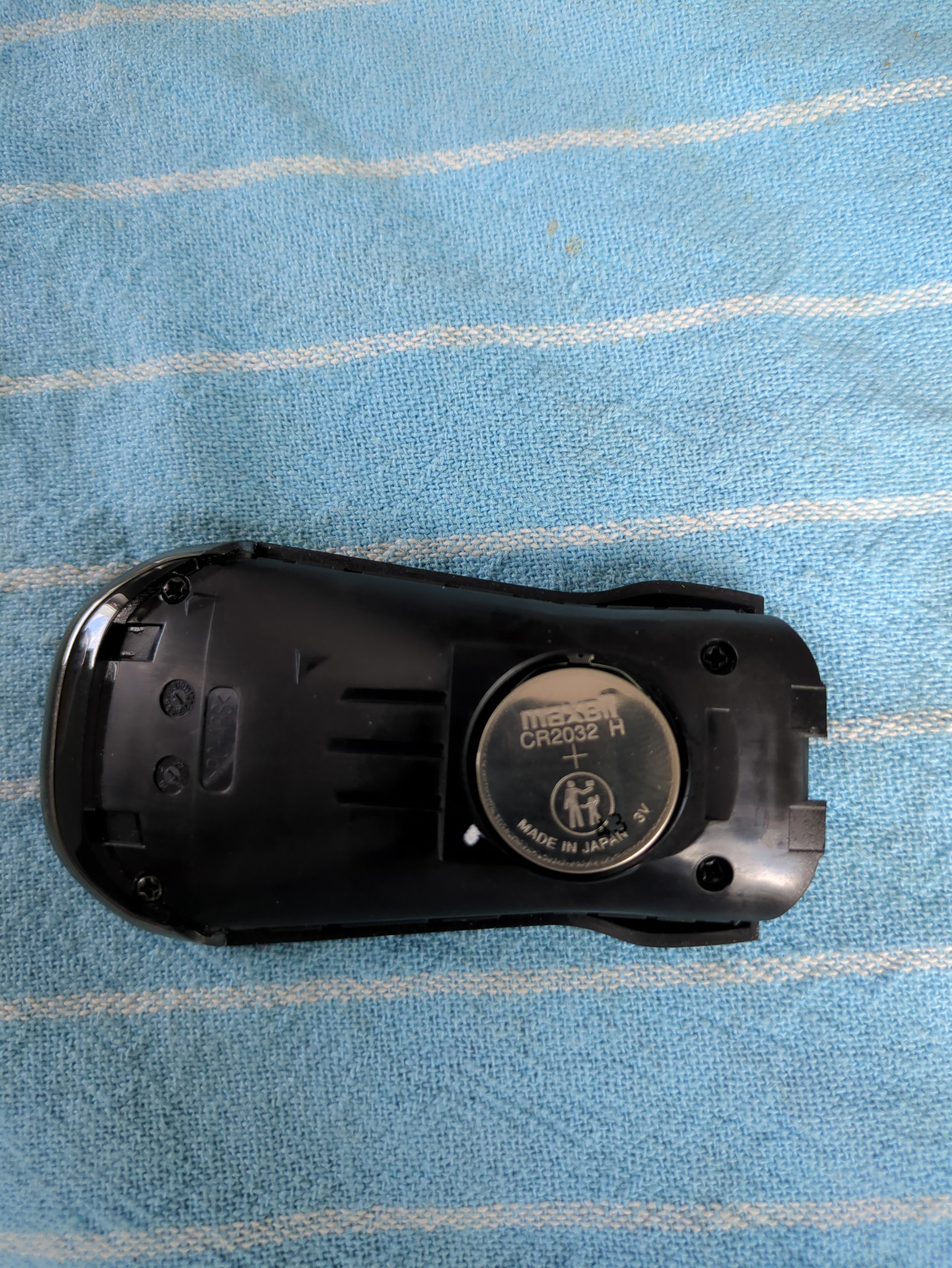

Beim vFL das öffnen identisch, nur andere Batterie CR2032.
Darf ich Dein Foto in den ersten Beitrag hier zusätzlich mit einarbeiten?

Hast du mit normaler 2032 gewechselt oder H-Variante?
Ja klar…
Die normale ohne H. Von Rossmann
