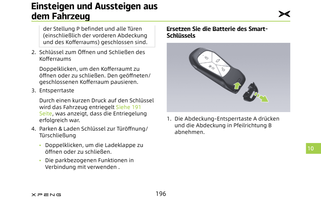

Zum Öffnen des Schlüssels muss zuerst die kleine Kappe am Ende des Schlüssels entfernt werden.
Diese ist durch den kleinen schwarzen Knopf gesichert.
Es reicht, diesen mit dem Fingernagel etwas einzudrücken.

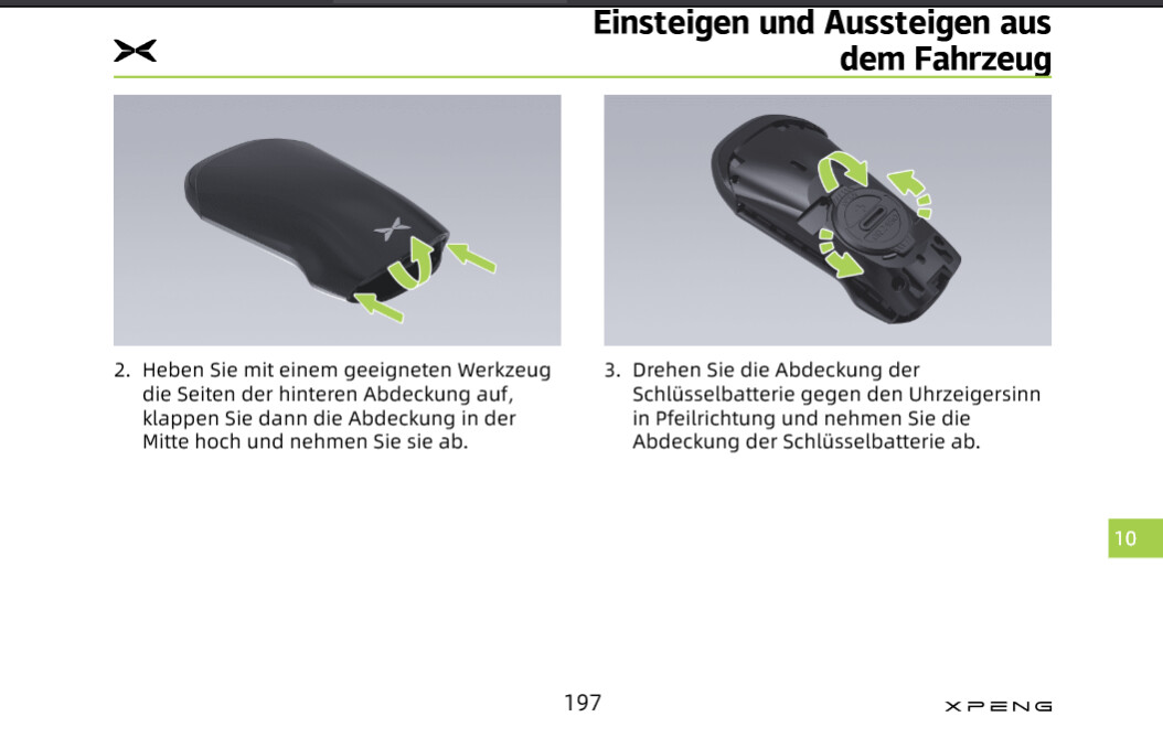

Hier reicht es, einen schmalen Schraubenzieher einfach in den kleinen Spalt zu drücken.
Die Dicke des Schraubenziehers reicht bereits aus, um die Arretierung zu lösen und den silbernen Deckel leicht anzuheben. Es ist weder ein Hebeln, noch ein Verdrehen des Schraubenziehers erforderlich.
Das Ganze auch noch auf der anderen Seite durchgeführt.
[10]
[12]
Zum Schluß nähe der Mitte entweder links oder rechts vom mittleren Zapfen zwischen Schlüssel (schwarz) und Deckel (silber) ebenfalls mit dem Schraubenzieher etwas eingedrückt, lockert so die mittlere Verriegelung. Auch hierbei ist kein Drehen des Schraubenziehers erforderlich.
Das direkte Aufhebeln des mittleren Zapfens birgt die Gefahr, dass dieser abbricht.
[12a]
[13]
Nun lassen sich die seitlichen Arretierungen ganz leicht mit dem Schraubenzieher ebenfalls lösen.
[14]
[15]
Den Deckel kann man nun nach Zurückschieben entfernen, wenn er denn nicht bereits durch das Lösen der mittleren Arretierungen von selbst herausfällt.

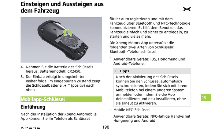

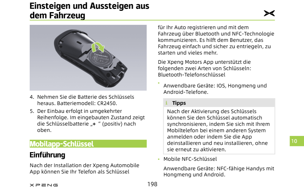

Das Batteriefach lässt sich nun öffnen und die Knopfzelle (CR2450) asustauschen.
[16]
Der Einbau geschieht in umgekehrter Reihenfolge.
