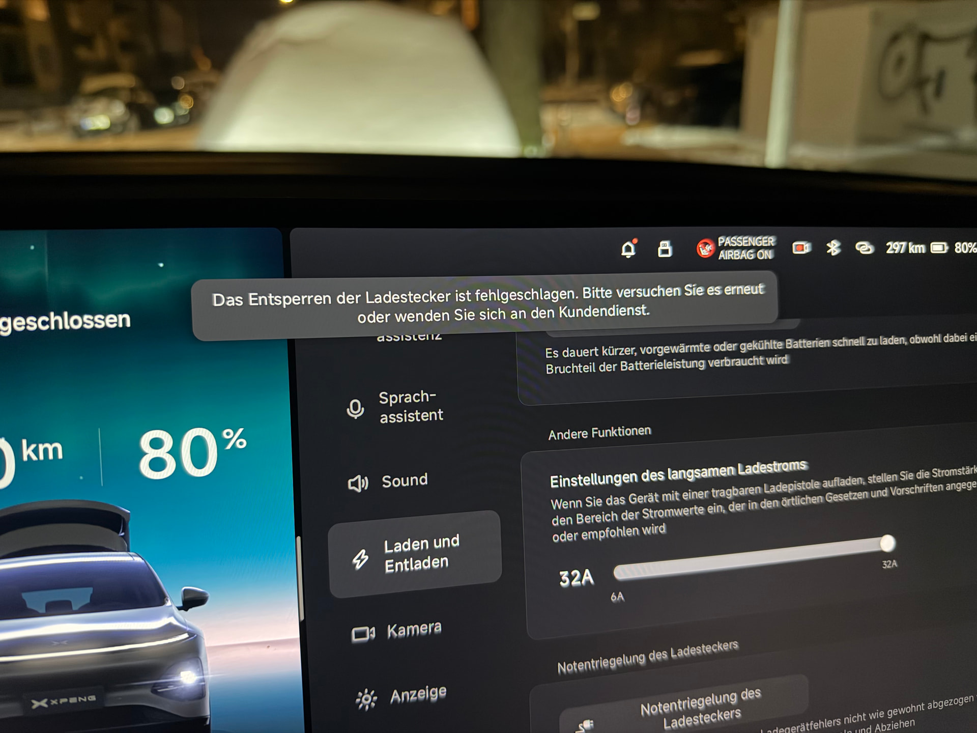

Schon zweimal Probleme beim Entriegelung des Ladesteckers
Schon zweimal passiert:
Ich habe das Laden des G6 per App beendet, aber der Stecker wurde nicht entriegelt. Nur noch per Notentriegelung am Panel im Auto konnte ich den Stecker entriegeln.
Sehr nervig. Kennt jemand das Problem?

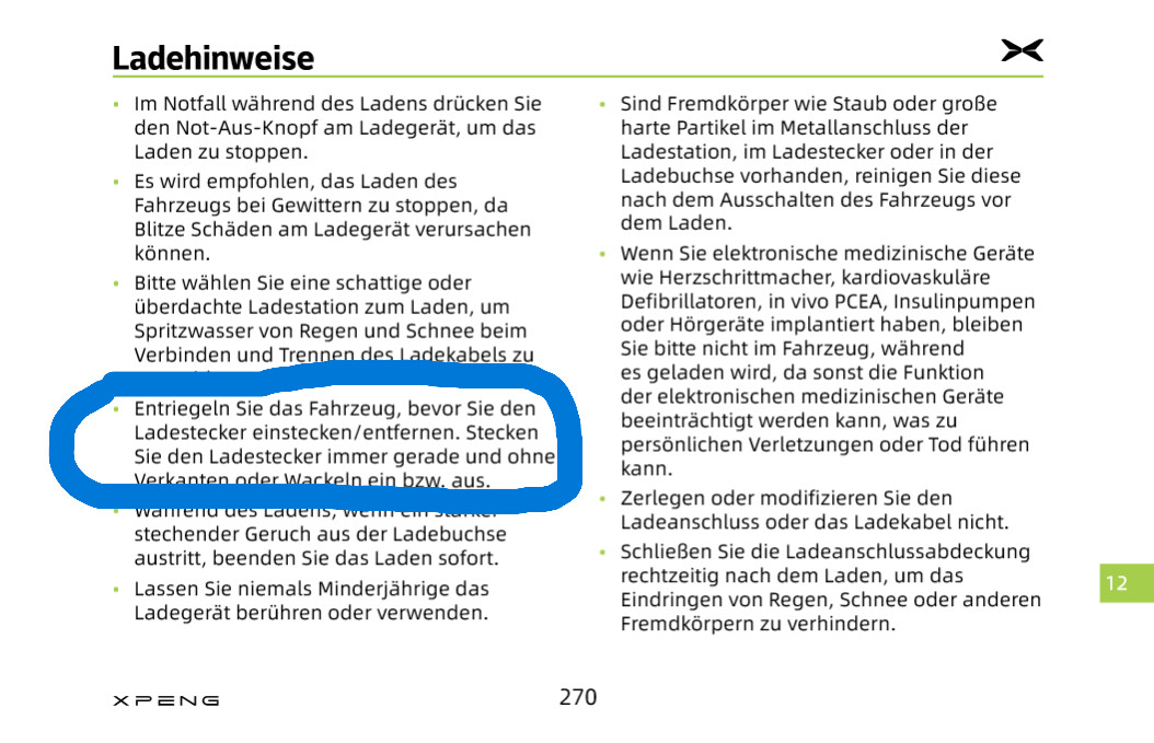

Wichtig ist immer erst Ladung stoppen, dann das Fahrzeug entriegeln, dann stecker ziehen - in der Rheienfolge.

Hallo, ich bin heute direkt beim erstem Laden meines G6 gescheitert. Hab das Laden in der App und an der AC Ladesäule beendet. Leider war das Kabel dann noch verriegelt. Auch die Notentriegelung hat nicht funktioniert, auch nach einem reset des Autos. Am Endw ging nur die Notentriegelung per Schnur im Kofferraum hinter der Abdeckung. War ich zu blöd? Da es mein erster Ladevorgang war, habe ich nun sorge, dass etwas am Auto nicht richtig funktioniert.

Am besten immer so vorgehen: Ladevorgang beenden (seitens Auto idealerweise), dann entriegeln.

Aber hätte ich wirklich mit einmal zu und wieder aufsperren die Entriegelung gelöst bekommen? Ich meine der Wagen hat mir ja sogar vorgeschlagen den Kundenservice zu kontaktieren!?

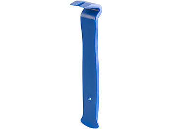

Mit nem Schlüssel? Mutig!
Wenn Du denkst, dass Du da hin und wieder ran musst oder einfach für den Fall der Fälle: nimm lieber nen Kunststoffrakel wie sowas hier:
