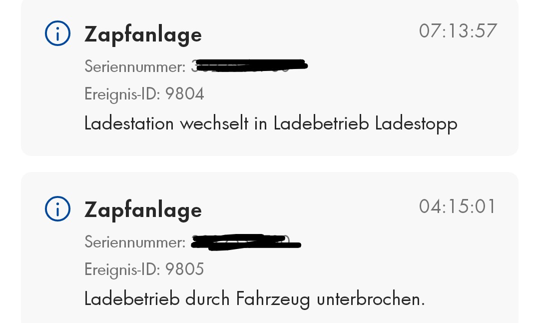

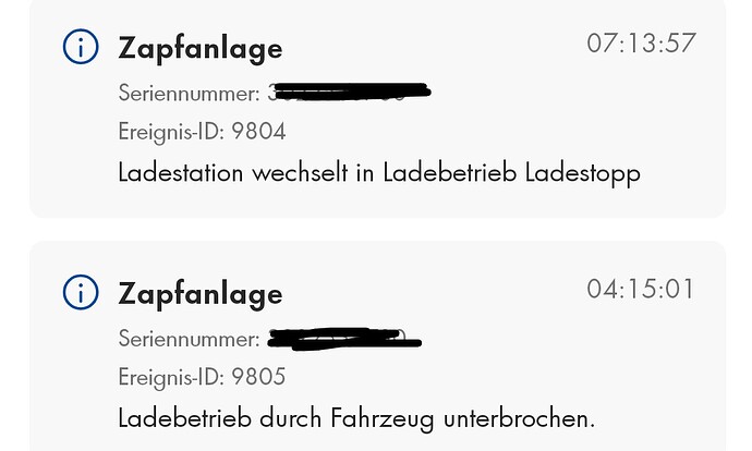

Bei meiner Konfiguration bekommt die WB den Befehl, dass der Wagen das laden beendet hat.
Sobald der Wagen geöffnet wird, entriegelt der Ladestecker.
Im Beispiel unten in der Nacht vom Auto beendet, am Morgen wurde der Betrieb durch das öffnen direkt unterbrochen. Ist ein SMA eCharger.
