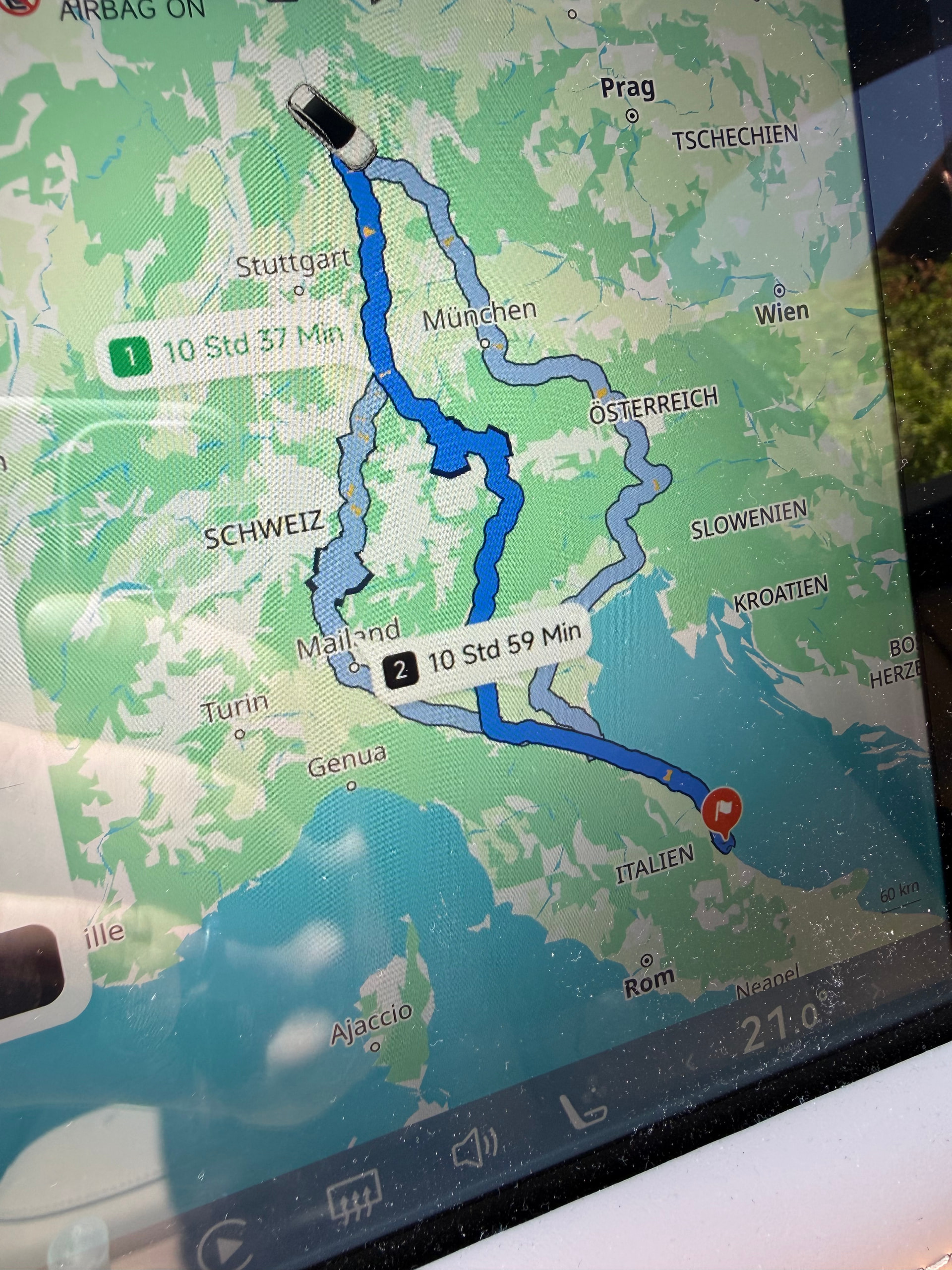

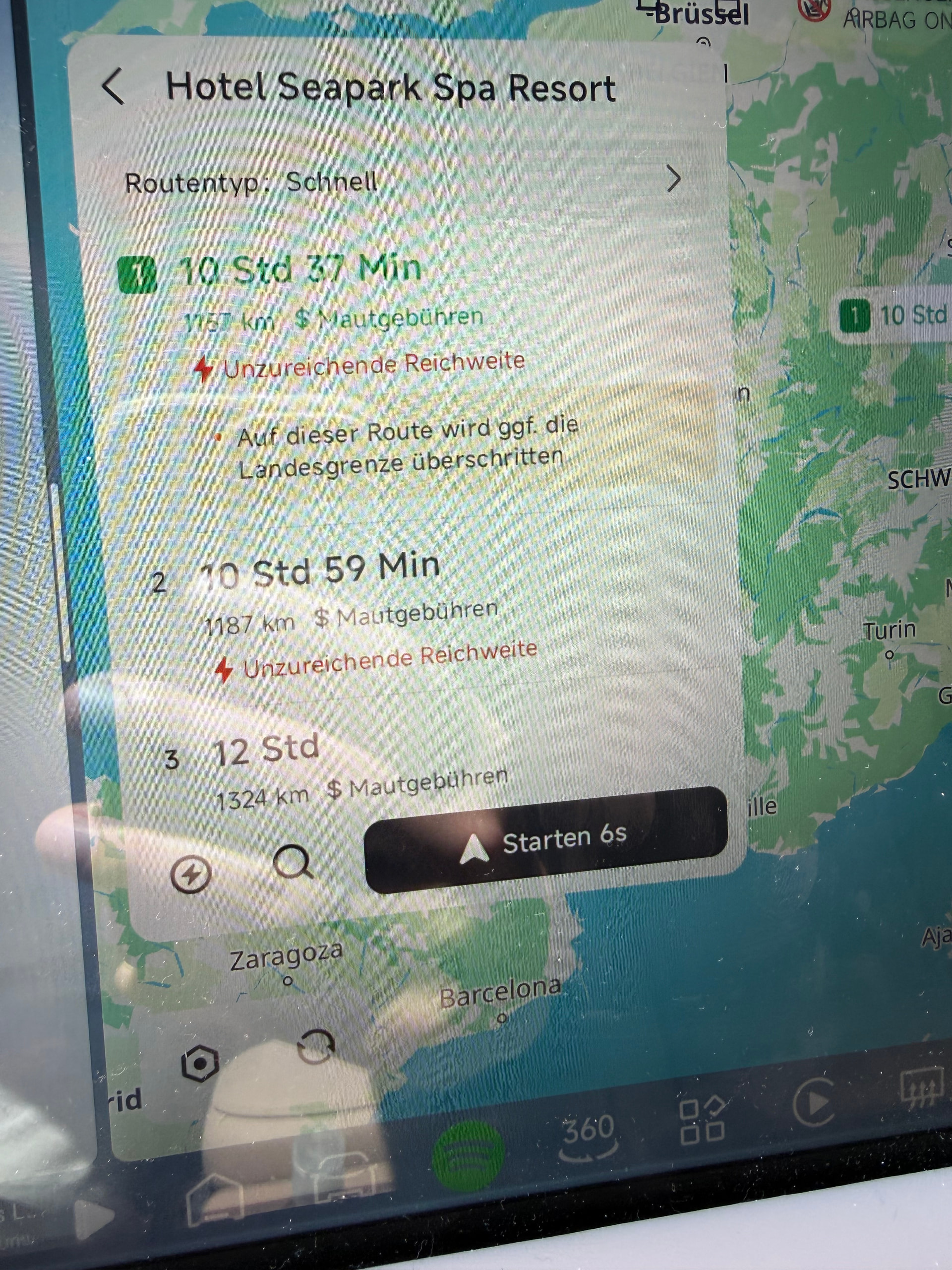

Ich habe zunächst mal die Route zu meinem Urlaubsziel eingegeben:
Man sieht direkt, dass ich nicht mit dem aktuellen SoC ankomme:

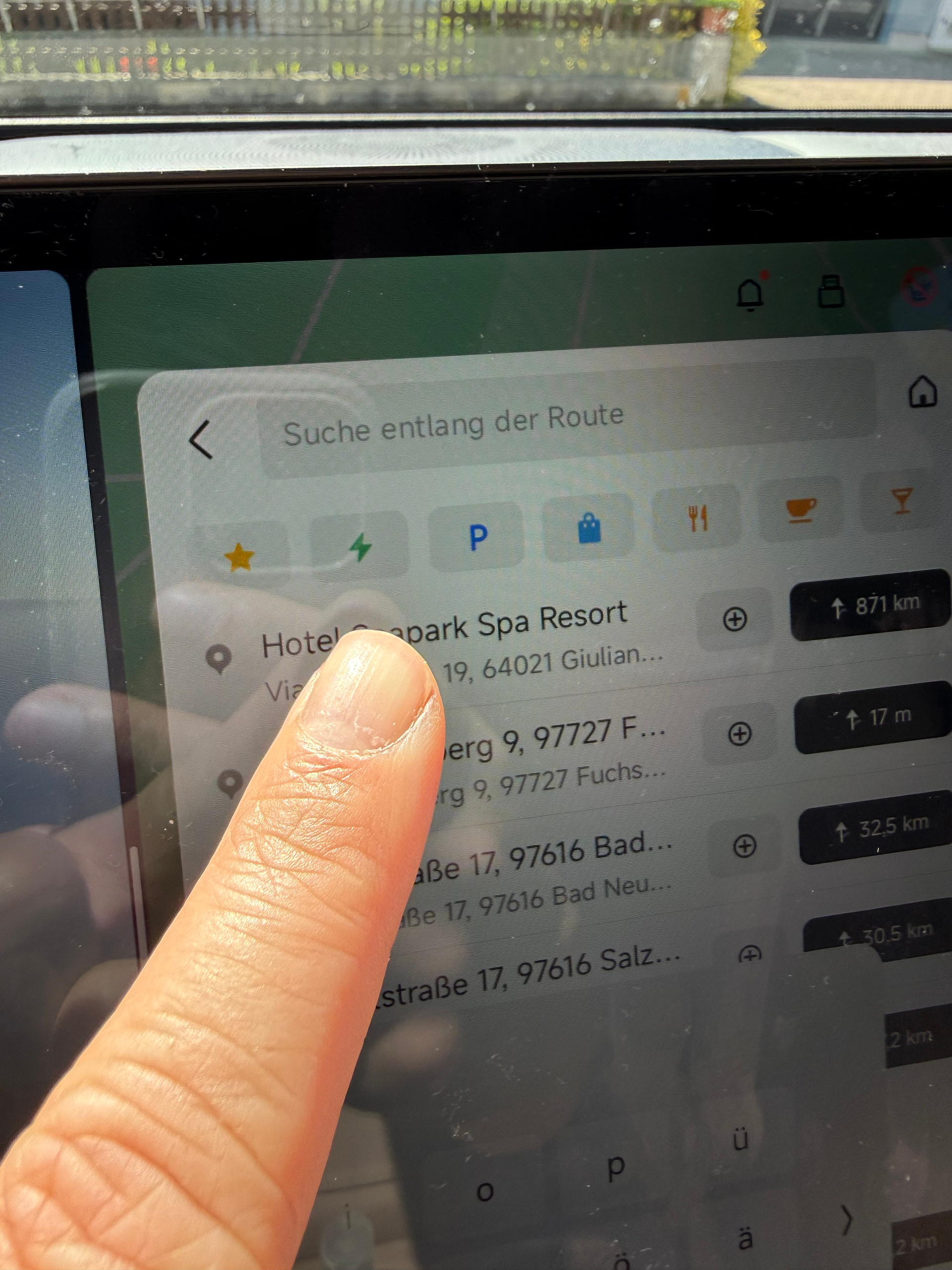

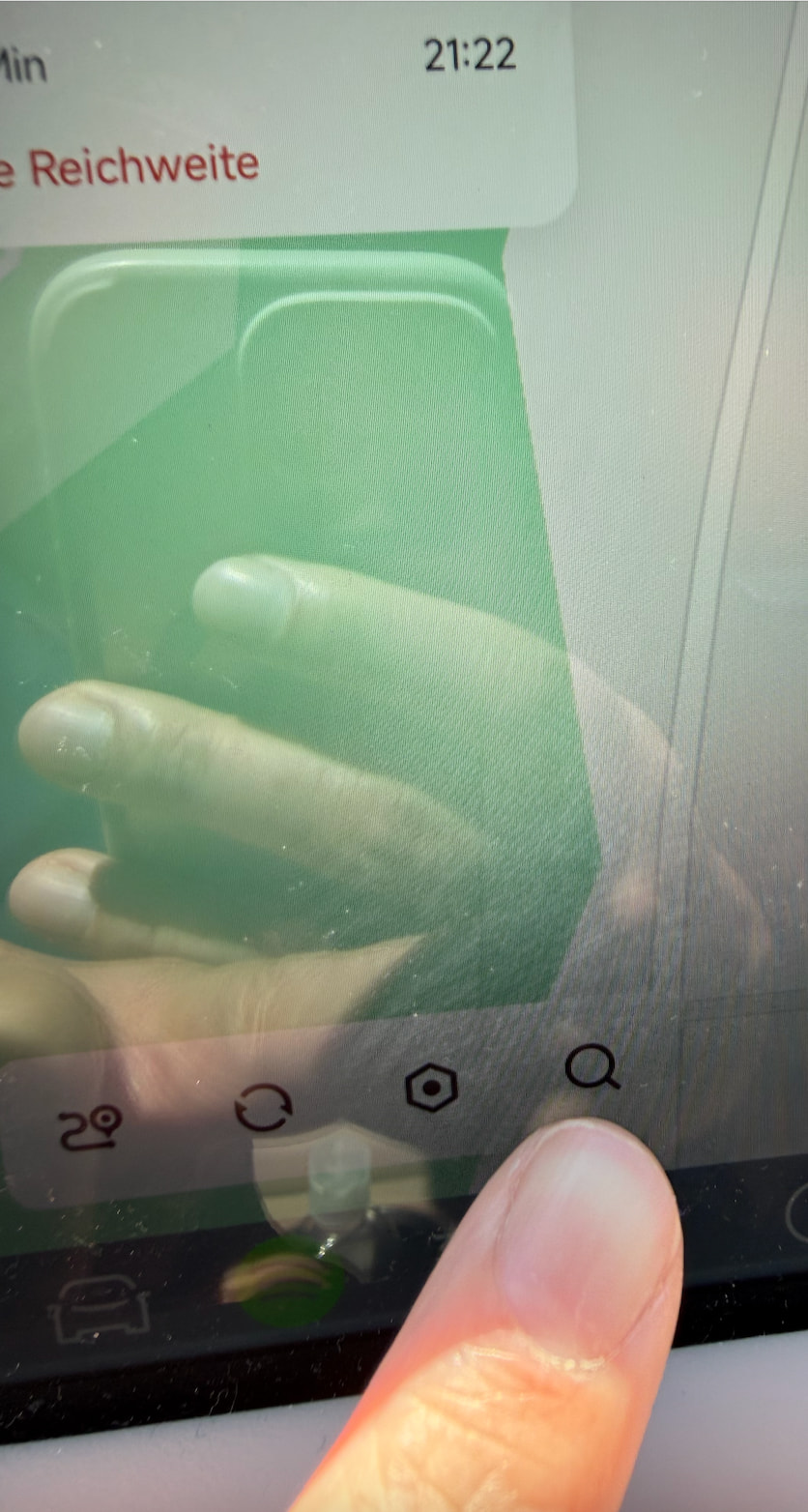

Route auswählen und dann unten auf die Lupe:
Dann oben auf den Blitz:

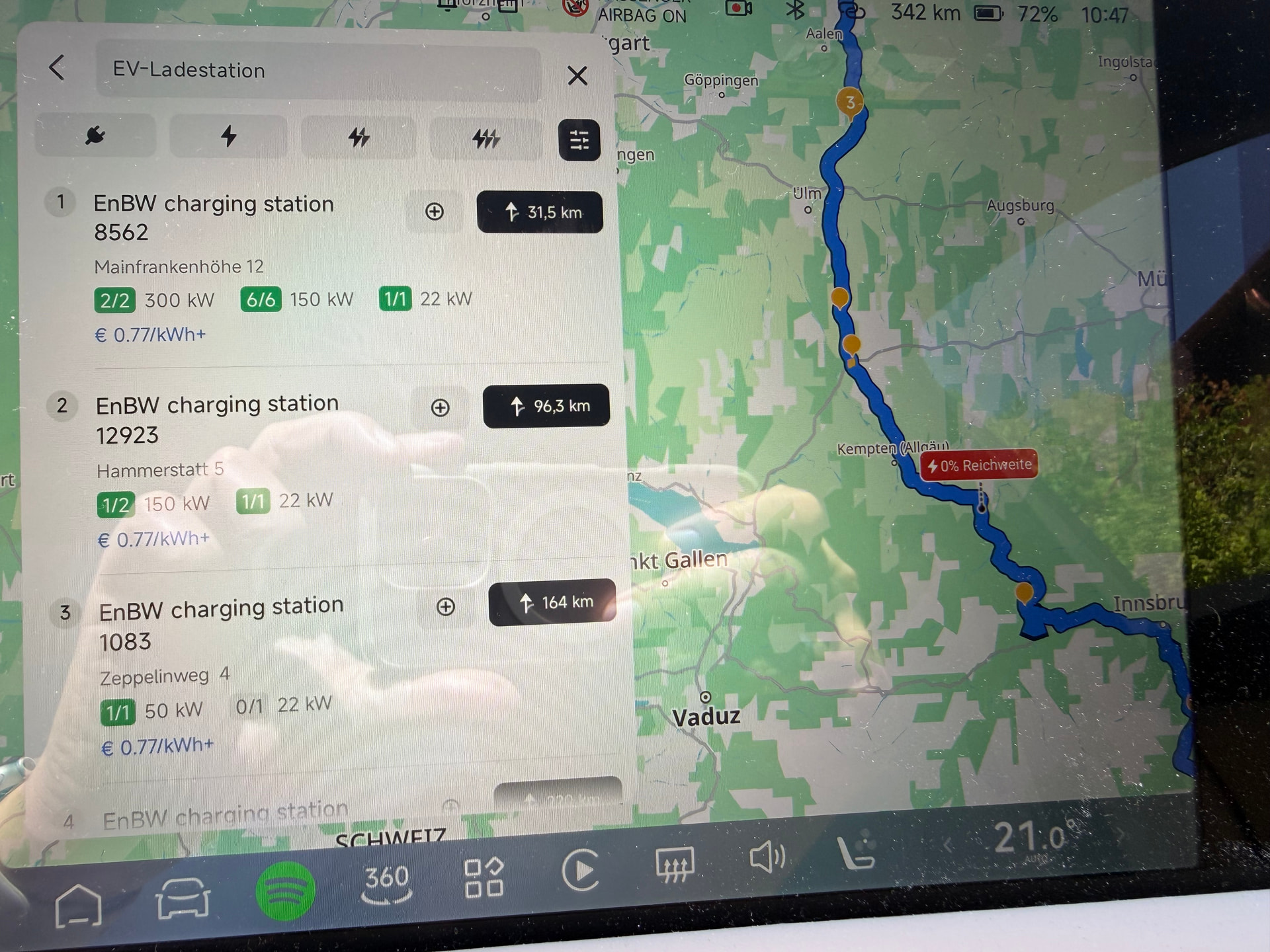

Sofort werden entlang der Route alle verfügbaren vorgefilterten Ladeanbieter angezeigt:

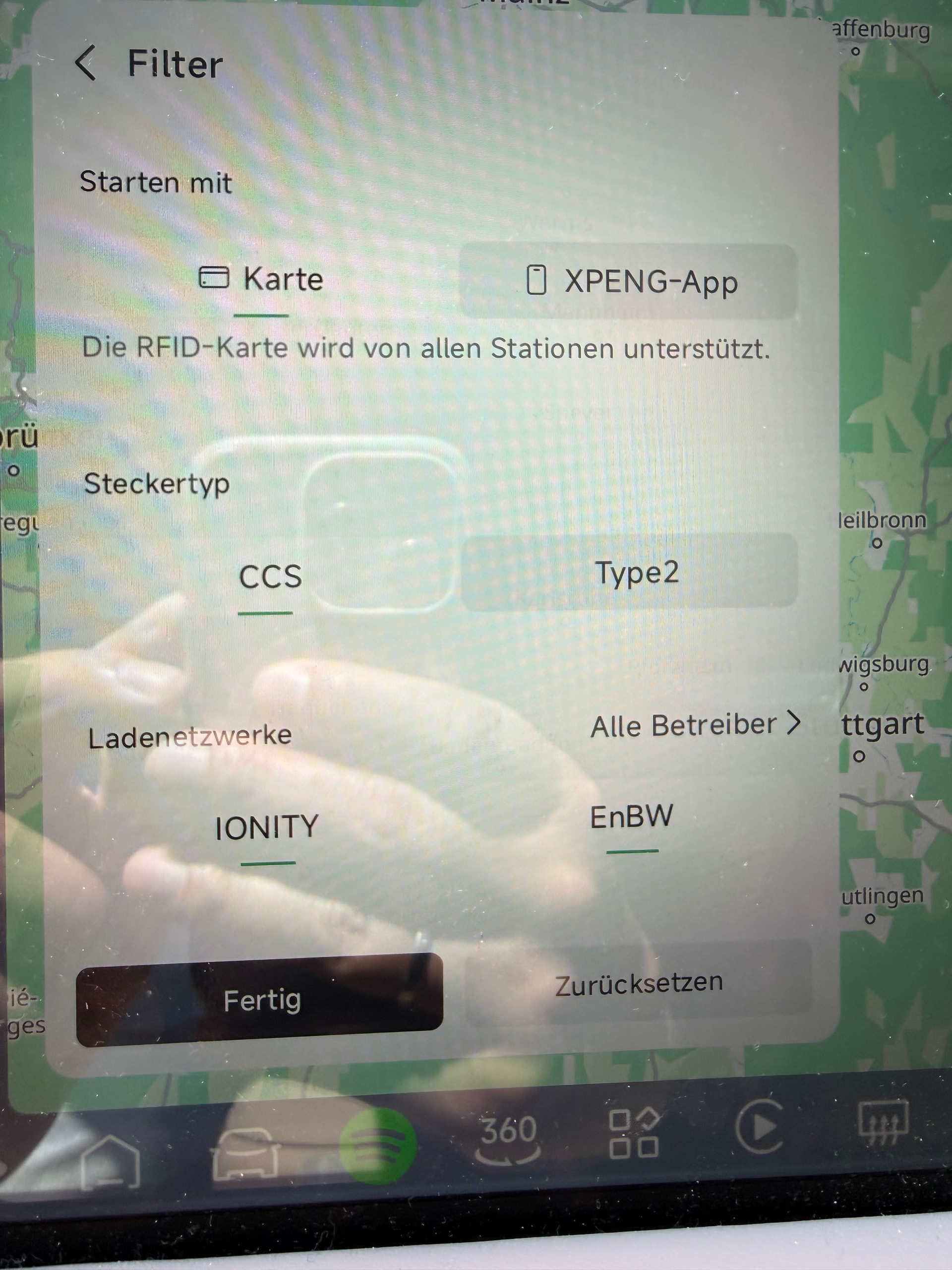

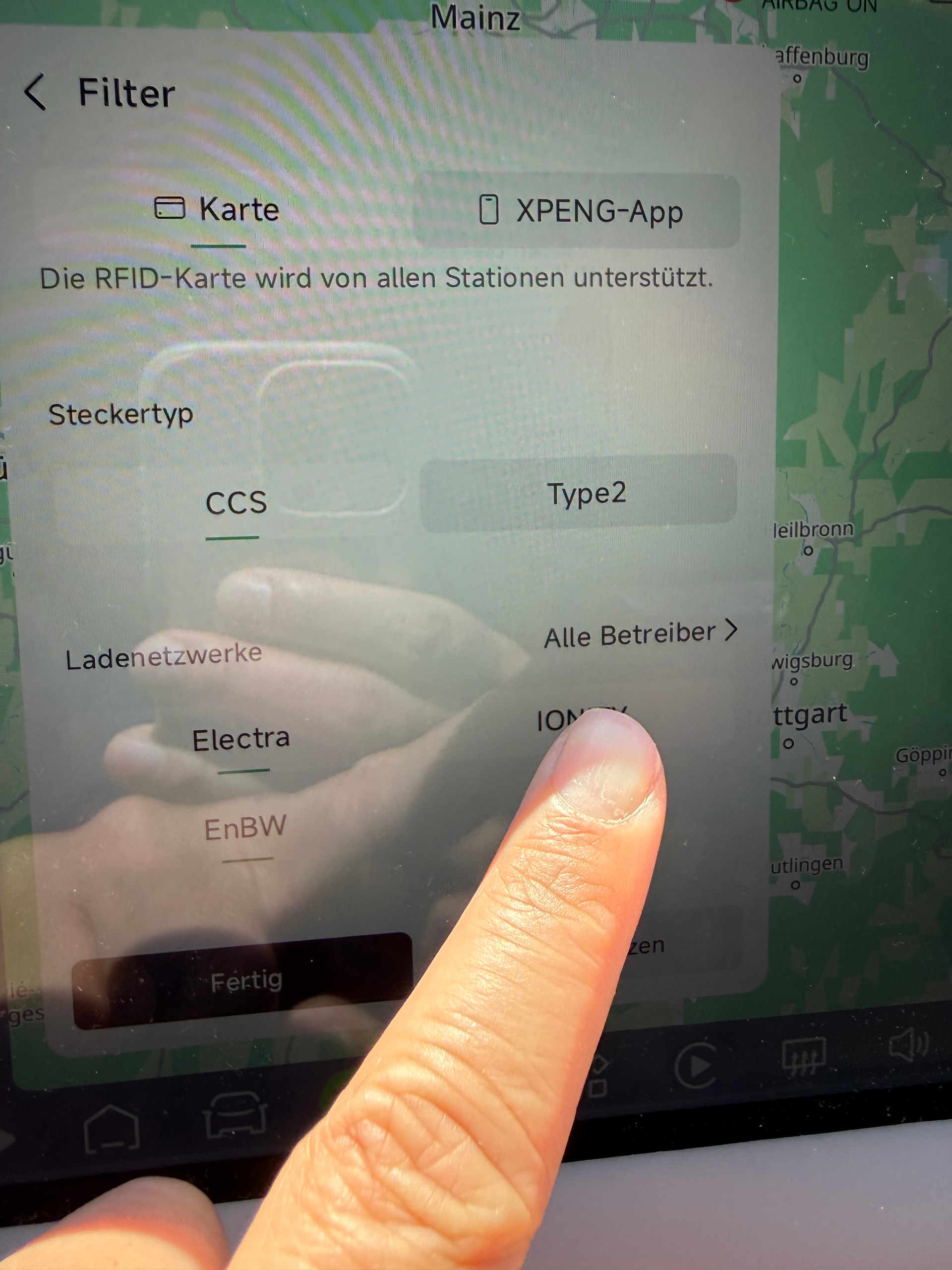

Wenn ihr im ersten der beiden Bilder rechts oben auf die Filterfunktion klickt, könnt ihr übrigens weitere Anbieter hinzufügen oder die Mindestladeleistung der Säulen filtern:

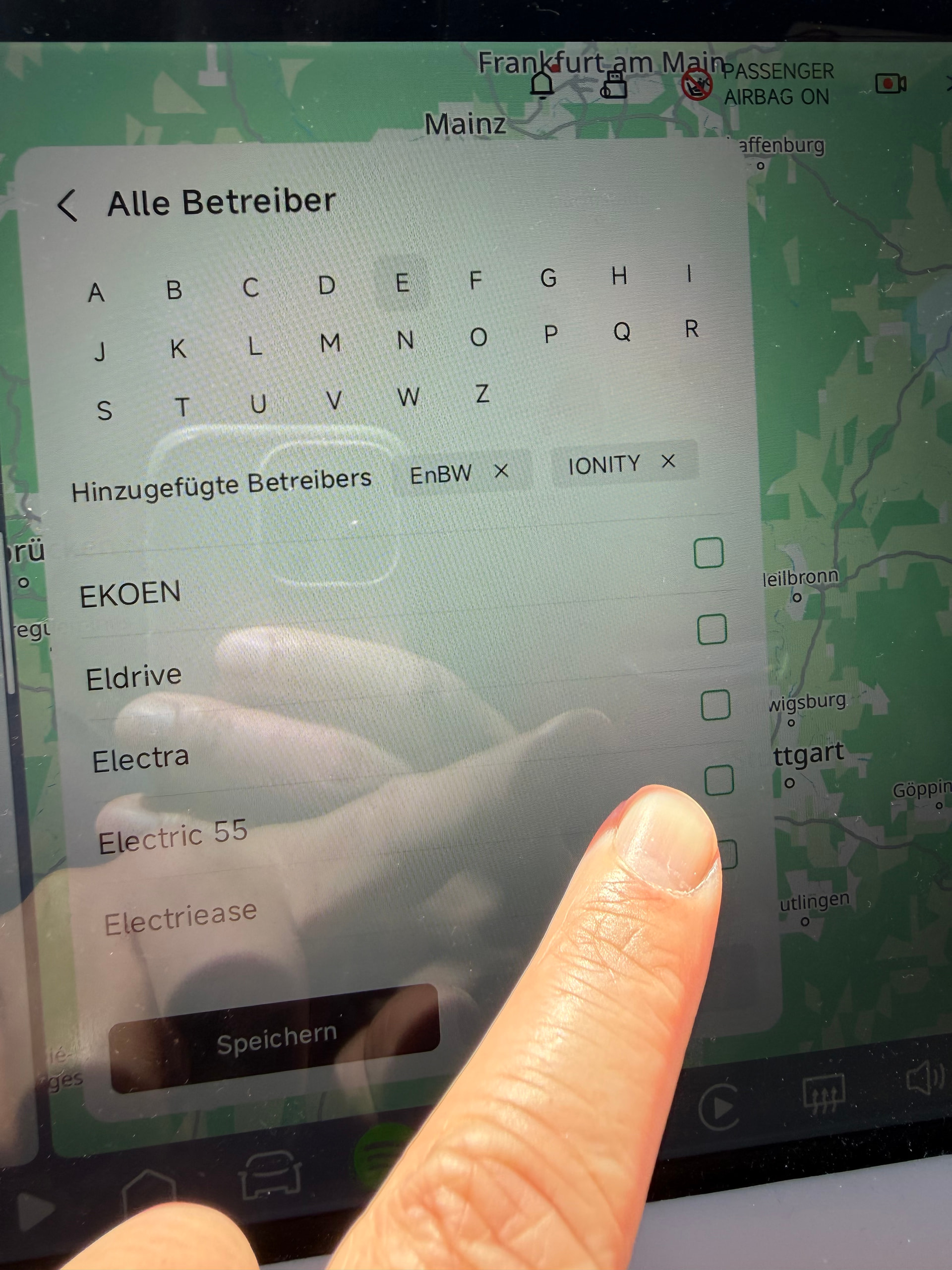

Auf alle Betreiber klicken:
Und dann bspw. Electra auswählen und speichern:

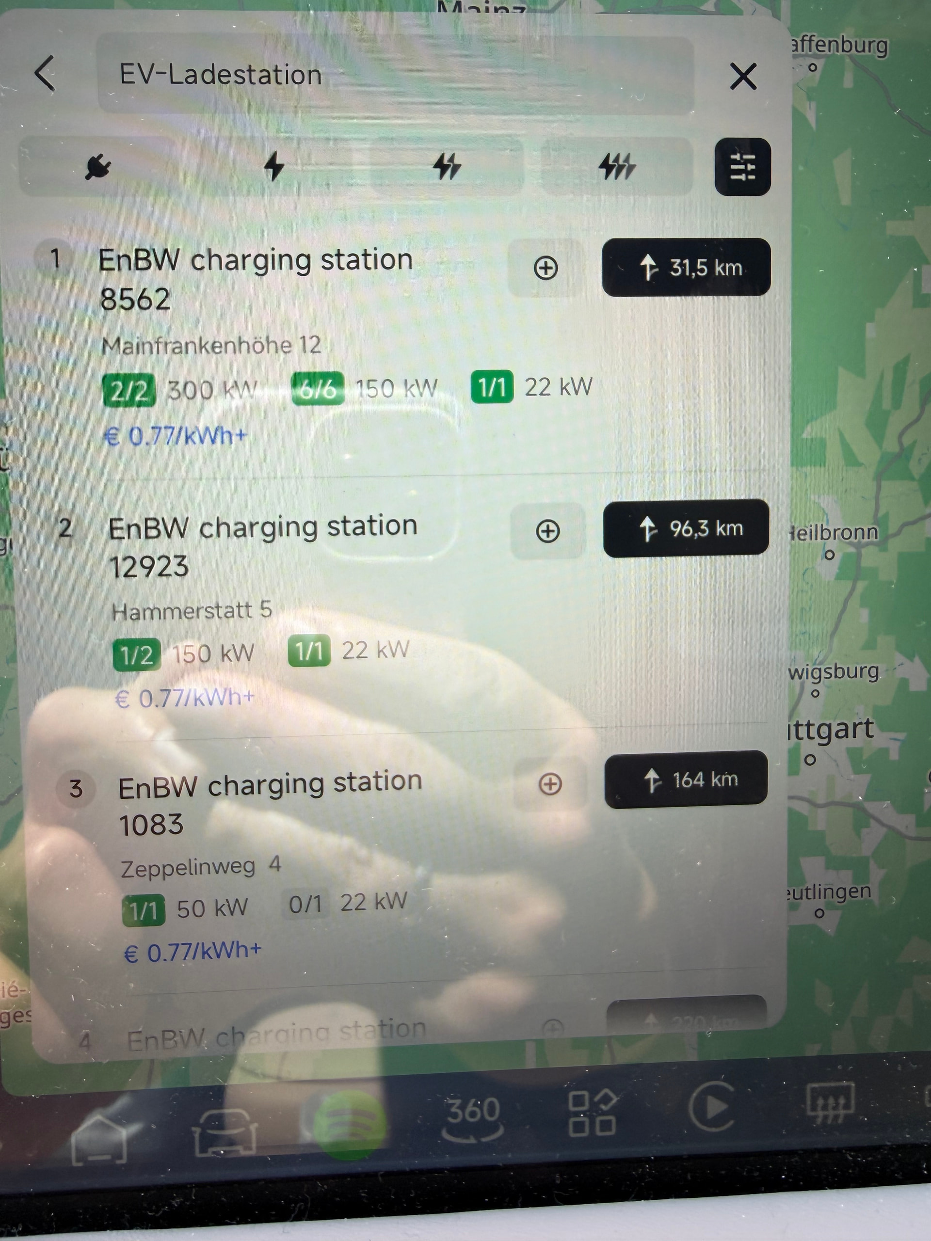

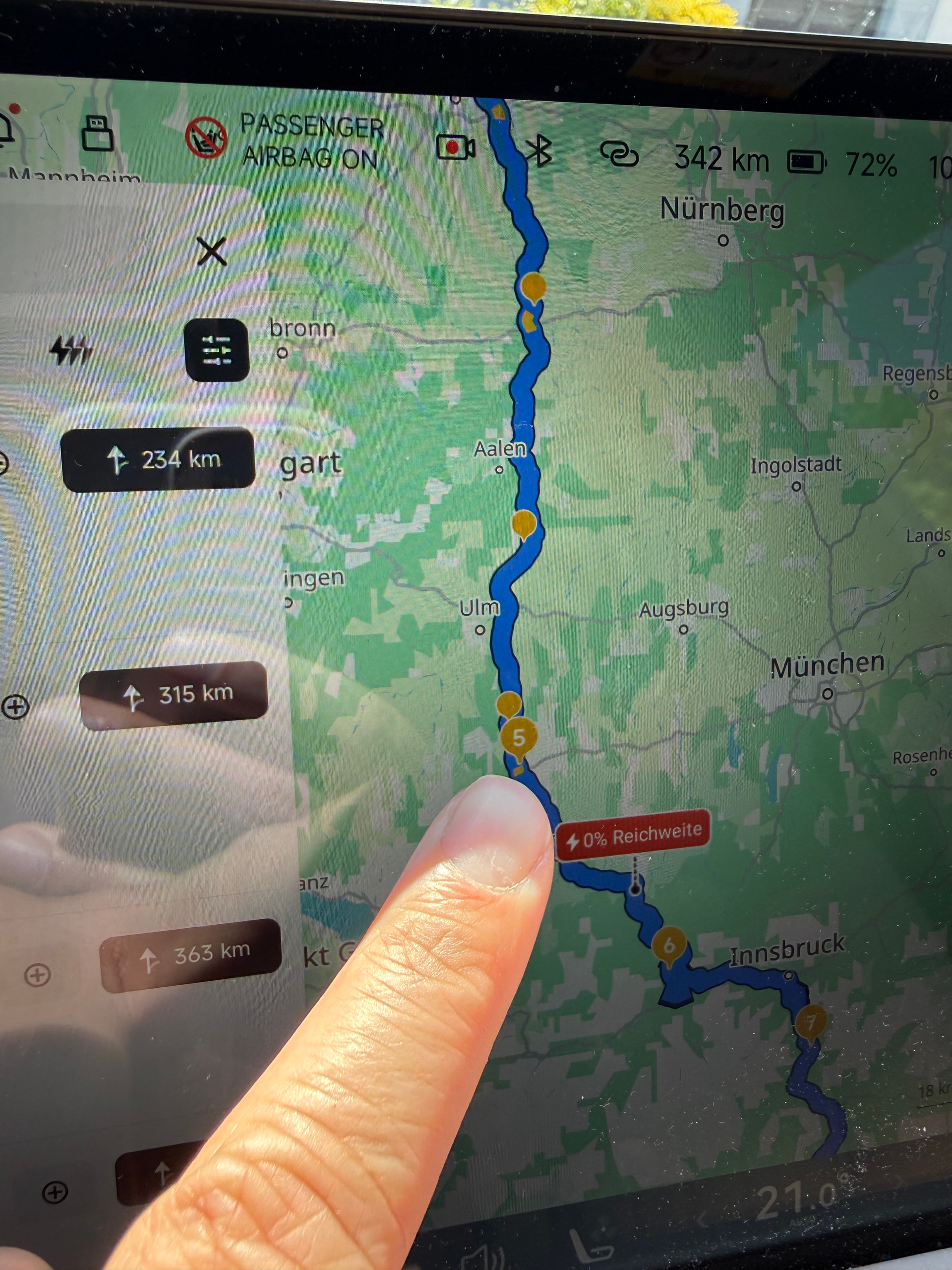

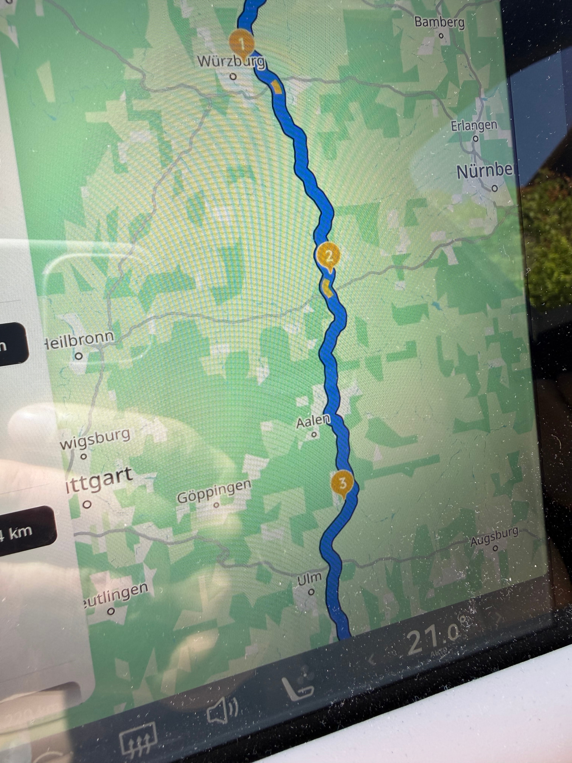

Ihr seht nun, wie weit ihr mit eurer Restreichweite kommt - ich schaue da oft bei 30% Rest-SoC nach, wie weit ich es denn schaffe und welcher Anbieter gut gelegen ist bis zu den 0%:

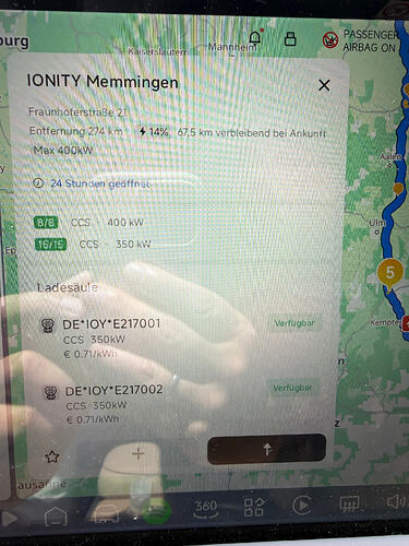

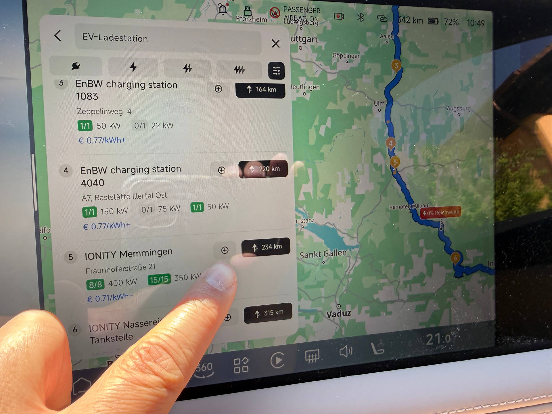

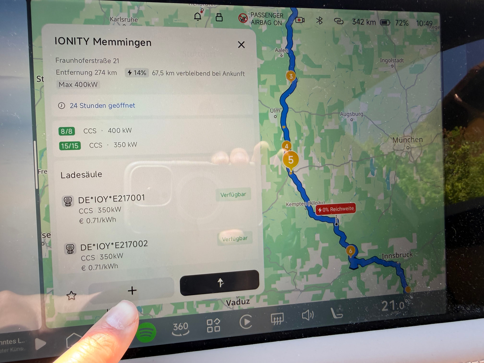

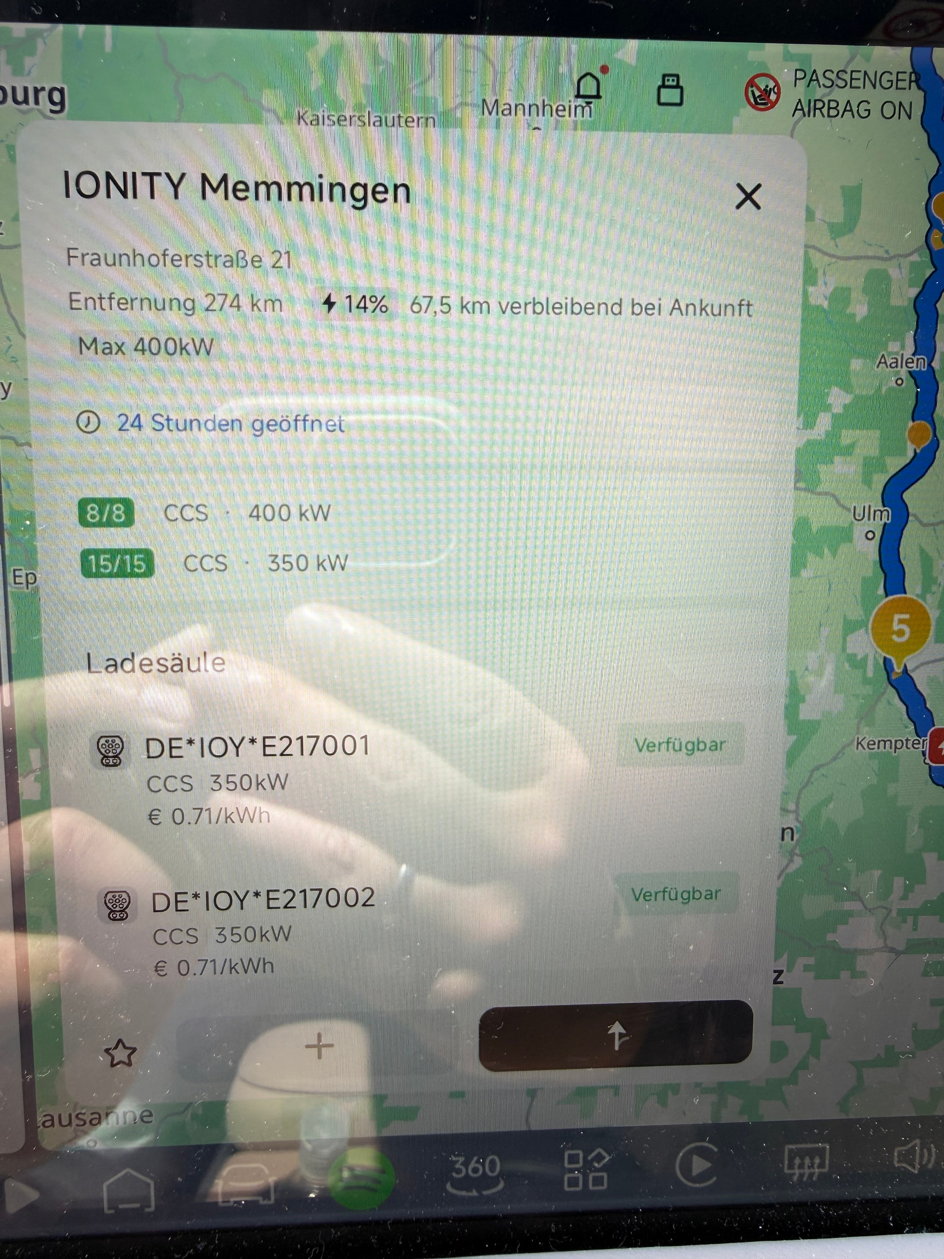

In diesem Beispiel wähle ich als Nummer 5 aus und füge diese als Wegpunkt hinzu - entweder direkt bei der Übersicht aller Ladesäulen (wie auf den vorherigen Bildern) oder eben wenn ich Detailinfos von der Ladesäule erst noch einmal sehen möchte:
Dort am besten so lange laden wie ihr wollt und dann erneut das gleiche Prozedere starten.

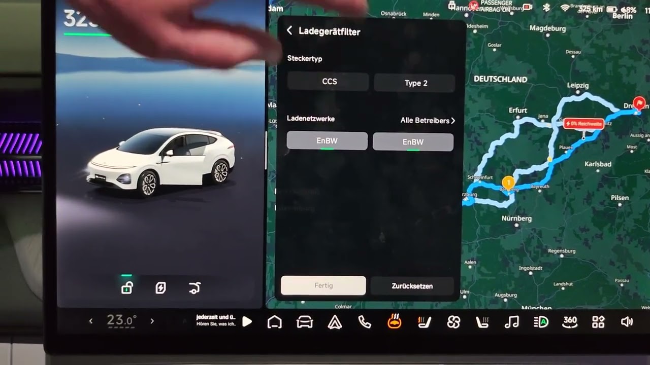

Wer das als Video schauen möchte, ist zwar von 5.8.0 - geändert hat sich aber nichts:

Richtig. Danke. Man kann aber, bevor die Route startet, auch dort bereits auf das Blitz Symbol neben der Lupe, wie auf dem Bild zu sehen ist, drauf klicken und er fügt noch Ladestationen gemäß des eigenen Filters gleich mit hinzu bevor er die Route startet. Habe das jedenfalls in Videos so gesehen.
Er wechselt diese dann aber teilweise, wenn man sie nicht selbst hinzufügt. Das das Problem bei vielen aktuell. Dann stehen sie bei E.ON, obwohl sie Ionity stehen wollen.
