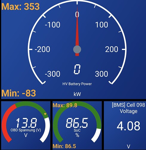

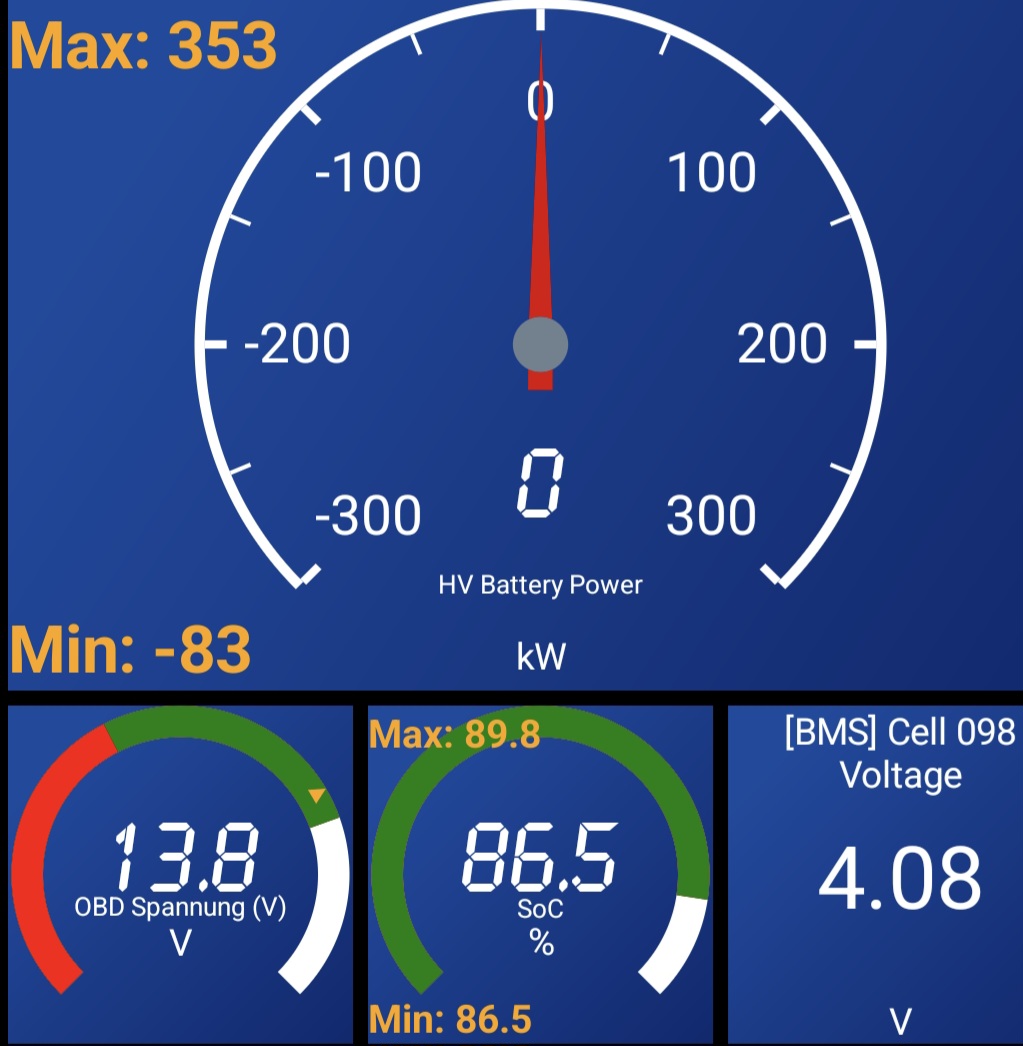

Ich bin mit der Leistung zufrieden. 353 KW bei 90%.

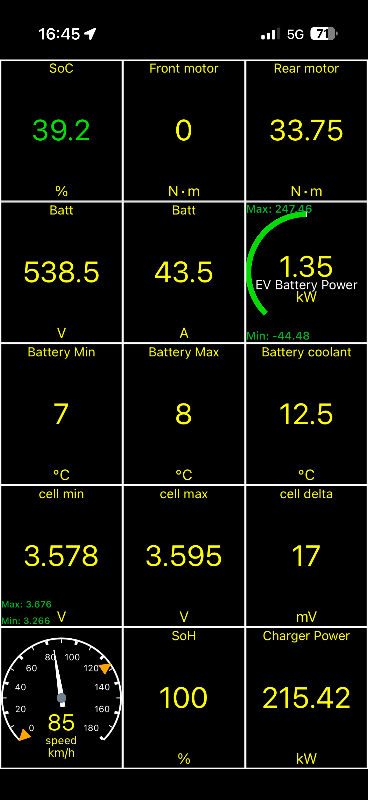

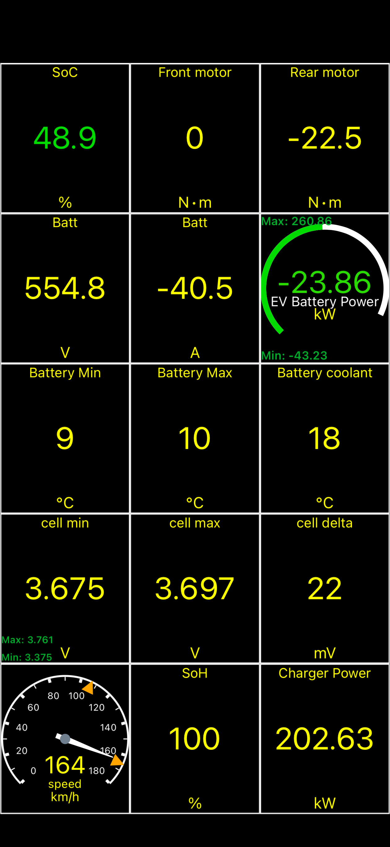

Das sog. „derating“ bei geringerem SOC ist beim neuen G6 nur sehr schwach ausgeprägt. Es liegt vor allem an den niederohmigen LFP Zellen.
Dennoch würde ich es mir tunlichst verkneifen im unteren oder gar einstelligen SOC Bereich „durchzulatschen“.
Schaue dir das Zellen V-delta an, (z.B. mit Car Scanner) und du verstehst das du genau dann Schaden anrichtest wenn der Akku den letzten Tropfen ausdrückt.
Weit unter 3V solltest du die Einzelzellen nicht zwingen.
Im hier gezeigten Fall „gelingt“ mir das schon bei einem SOC von 16%.
Bleibt zu zaghaft, ist das auch ganz unten kein Problem.
Wichtig ist auch immer die Akkutemperatur.
Im oberen Fall war der Akku kälter/weniger warm was höheren Zellwiderstand bedeutet.
Auf dem unteren Bild höhere Temperatur und(!) weniger Last - weniger schlimm.

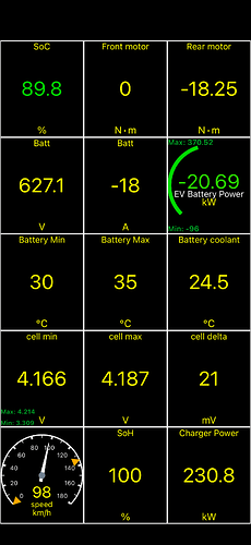

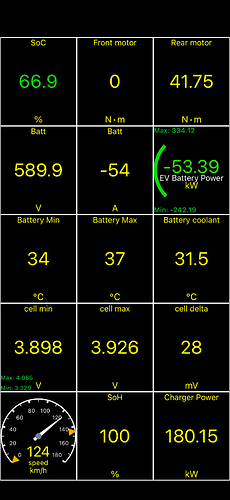

mal ein paar Screenshots von max kW bei verschiedenen SoC.
bei <50 SoC gehts dann deutlich runter.
