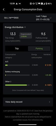

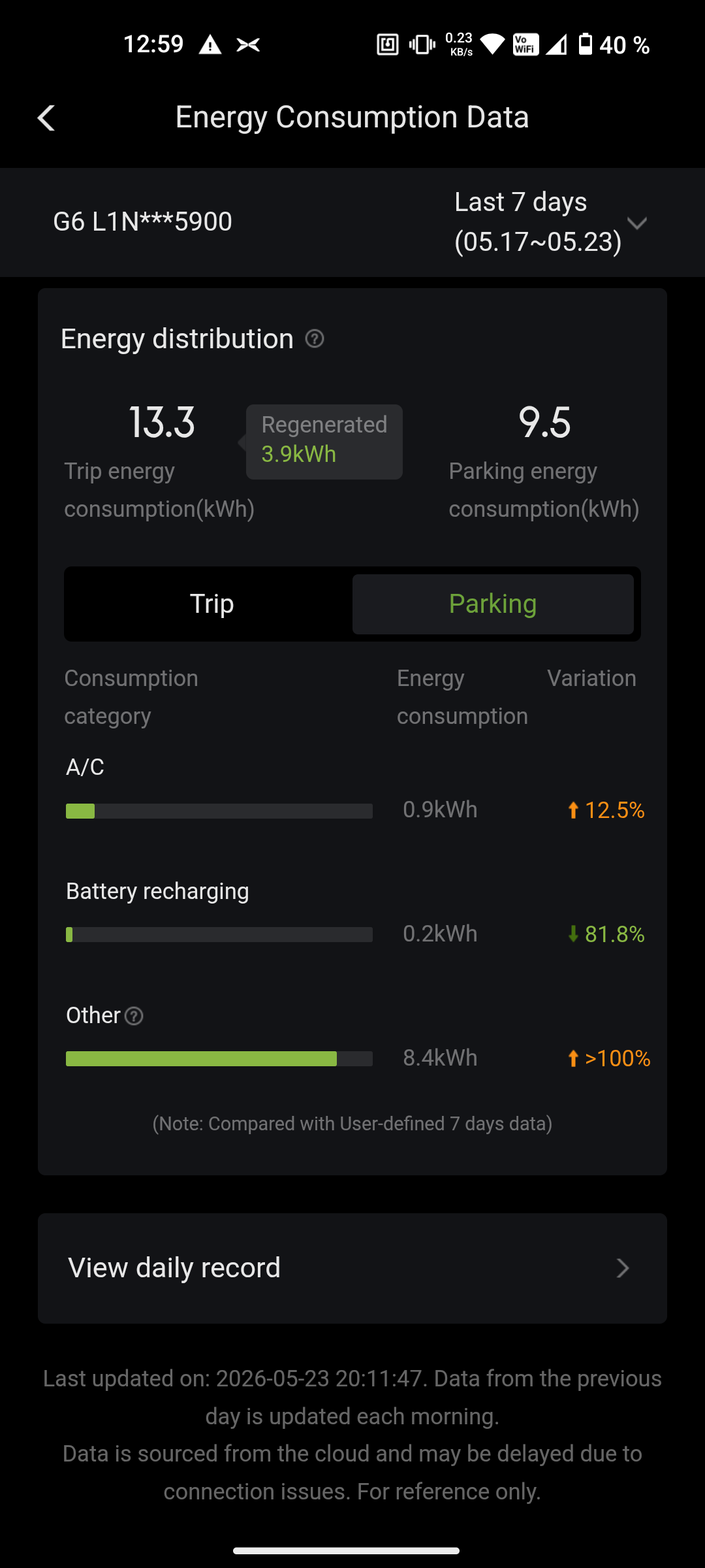

Meiner nimmt sich über Nacht auch 6%, finde ich krass viel.
Lt. App sind in 1 Woche fürs Parken 19,1 kWh drauf gegangen.
Auto wird zum Parken bei dem Wetter immer an die Wallbox angeschlossen (PV).
Die App wird nach dem Fahren sofort beendet (Hintergrund beendet, durch einfaches schließen läuft die App im Hintergrund weiter) da ansonsten mein Handy leer gesaugt wird.
Gerade alles durchgeschaut woran es liegen könnte, und hoffentlich den Übeltäter gefunden:
In der App unter Laden das Häkchen bei Vorheizen raus genommen (geht nur wenn Auto an der Wallbox) schätze das wird es bei mir gewesen sein, werde es beobachten.
Die letzten 7 Tage moderate 0,2kWh für das Nachladen der Batterie.
Der hohe Verbraucher ist X-Guard, 3 Tage je 8 Stunden.
