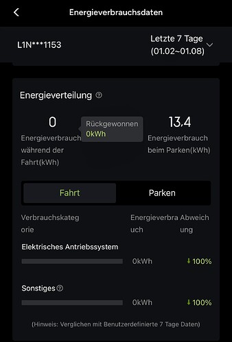

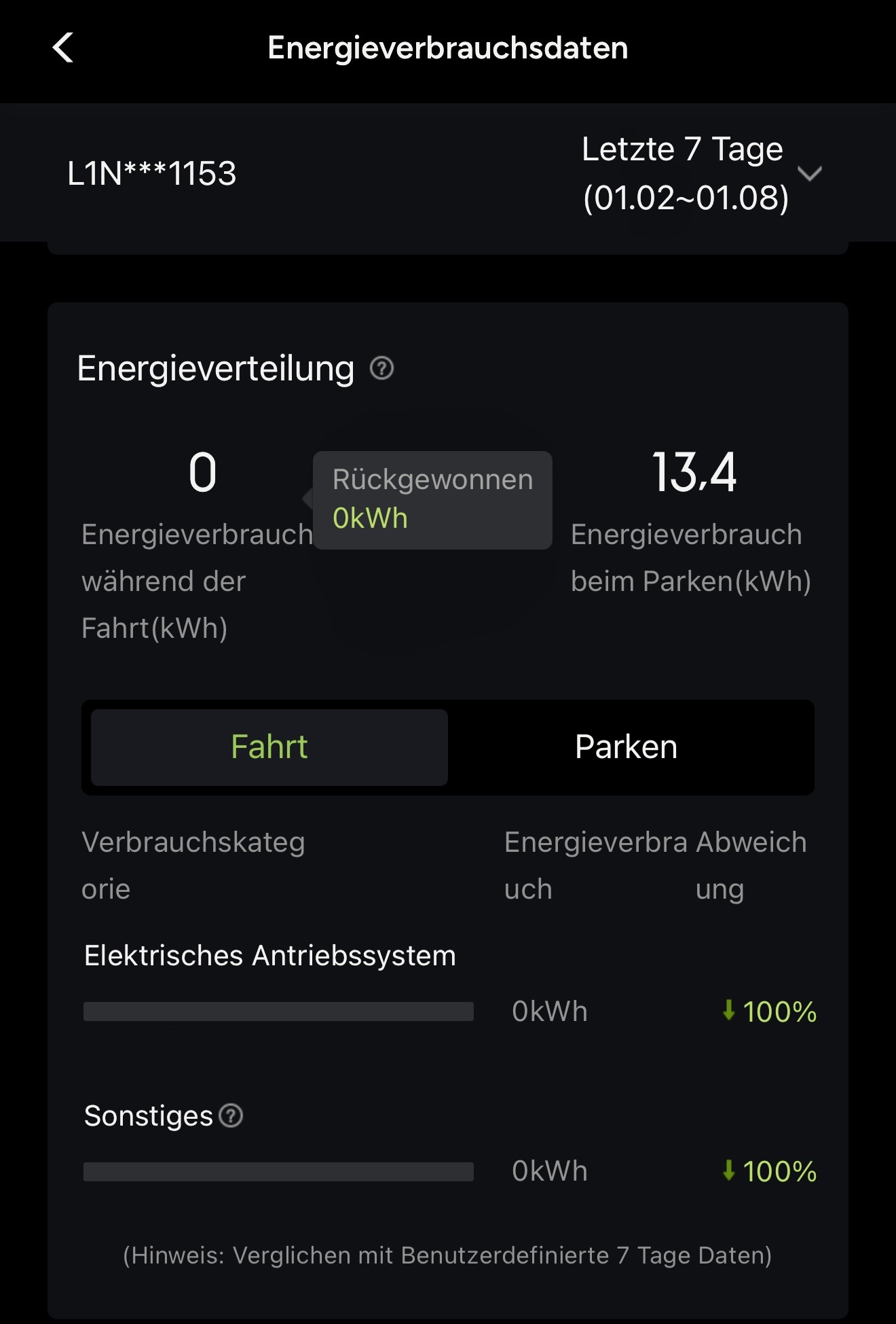

Ich bin die letzte Woche nicht gefahren, Verbrauch über 13kWh, ich finde das unangemessen viel, so kalt war es nun auch nicht hier im Rheinland. Was verbraucht er denn dann wohl in der Eifel, dem Sauerland oder am Alpenrand im geparkten Zustand?
naja….das scheinen tatsächlich 1,4 kWh/d gewesen zu sein….
das sind rd. 60 Watt/h …
Hast Du Dir etwa heimlich noch ne alte Glühbirne vorne in den nicht vorhandenen Frunk eingebaut :wink:….mit so ´ner Baustellenfassung

Keine Ahnung wie das rechnest aber 13,4 kWh durch 7 Tage sind bei mir 1,91 kWh am Tag und das ist deutlich zuviel. :wink: Wenn ich die Karre am Flughafen abstelle und 3 Wochen später wiederkomme sind 40kWh weg? Das darf nicht sein.
Was verbraucht denn deiner im Stand beim parken?
Ich fahre jetzt seit 4 Jahren voll elektrisch aber so einen Verlust hatte ich bei meinem Ioniq5 nie.
@Torsten Ich bin der einzige mit App, und da habe ich alles verboten was geht. Er aktualisiert nur wenn ich die App öffne, das mache ich maximal 1 x am Tag, danach schließe ich die App immer hart. :man_shrugging:t3:

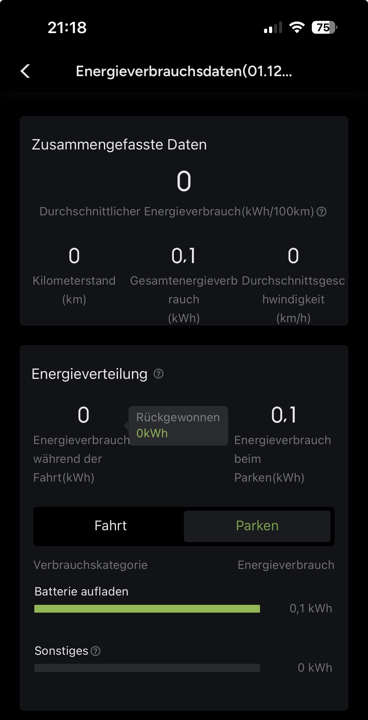

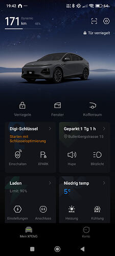

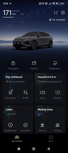

Ich habe beim G9 ca. 1,2kwh pro Tag wo ich den nicht bewege, finde es auch recht viel
0,2 - 0,3 kWh wären normal, das zieht meiner im Schnitt - in der Garage
Meiner nun auch die letzten 2 Tage 0,2-0,3.

wenn ich meinen in der Garage abstelle, alles aus mache… 0,1 kWh/d - 0,3 kWh/d
wenn ich ihn draussen abstelle (vor die Garage) …. ca. 1,3-1,4 kWh (jetzt) bei den kalten Temperaturen…..
G6 P FL … aktuell…
