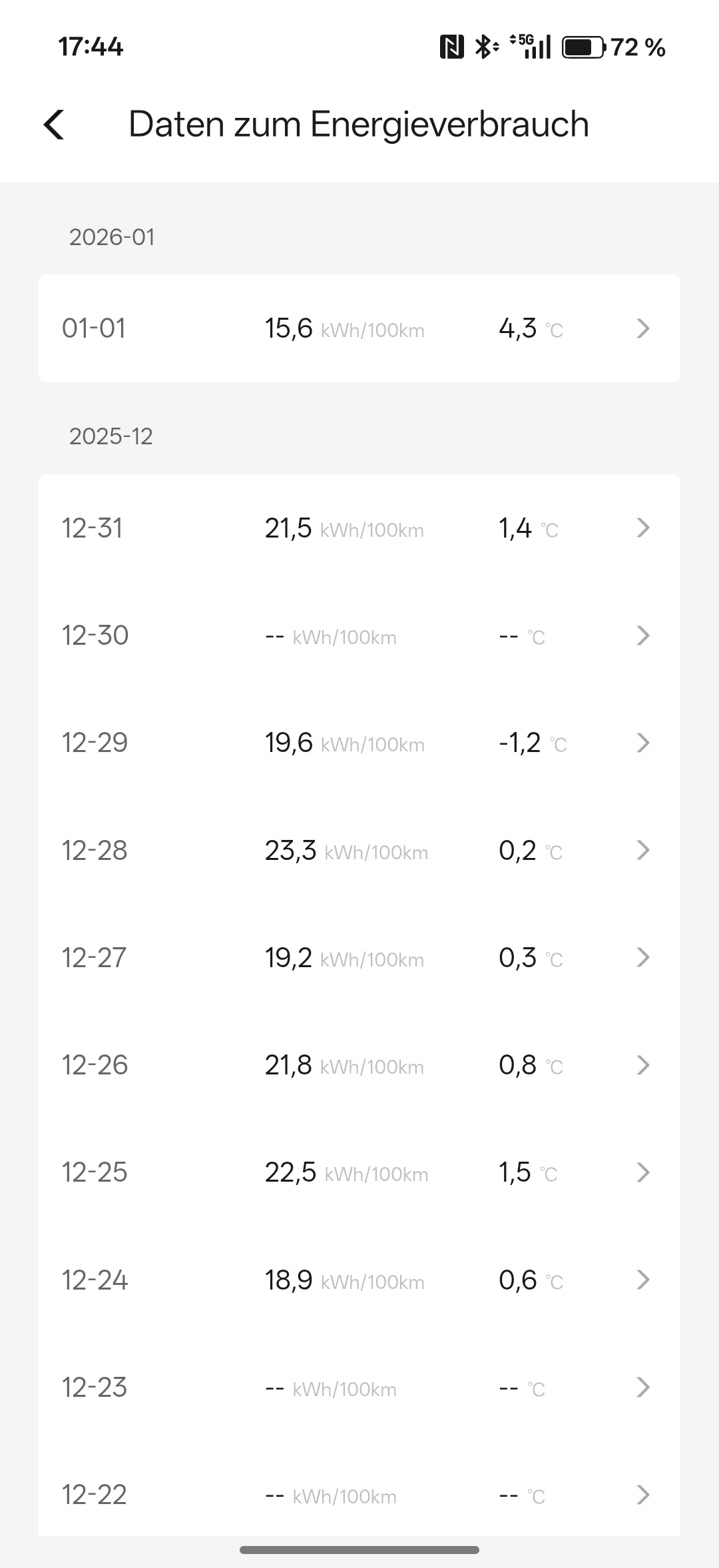

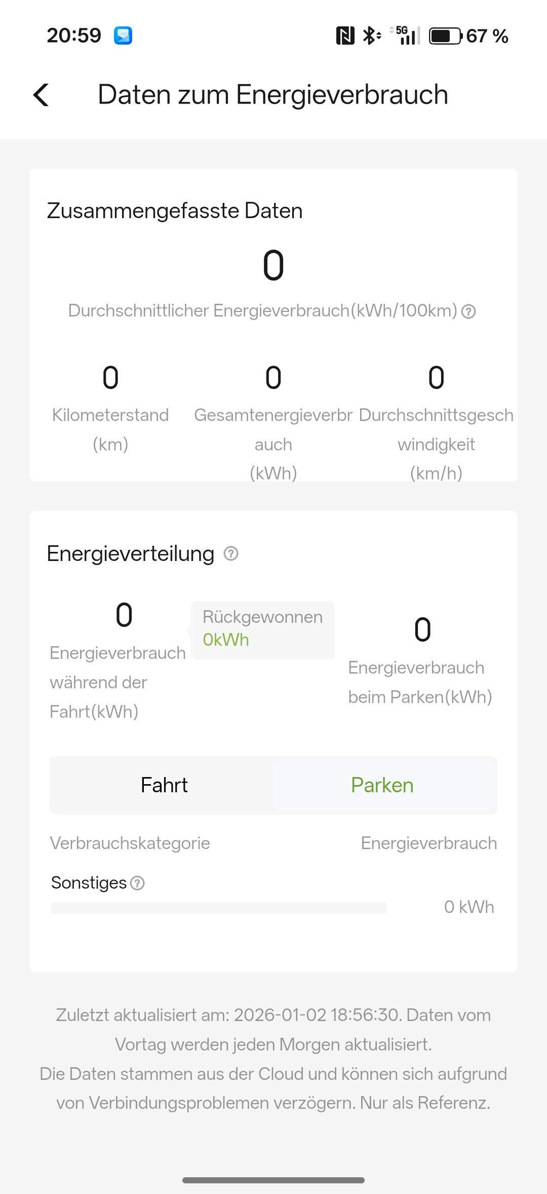

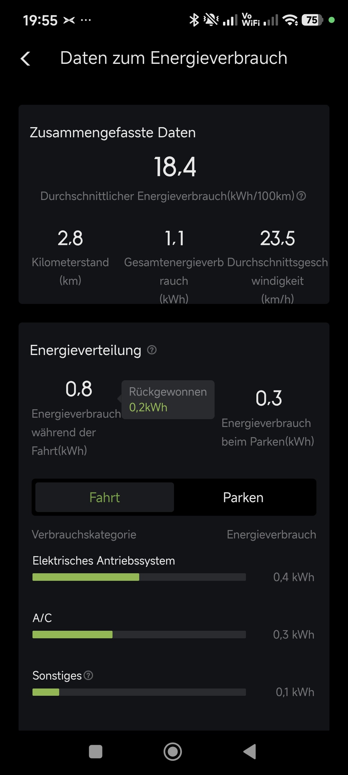

Stand by Verbrauch
Schaue geben 19 Uhr nochmal, der Push ist immer kurz vor 19 Uhr
Das sieht tatsächlich komisch aus
Die App hatte ich alles entzogen damit sie das Auto nicht auf weckt
Irgendwie kann die Anzeige in der App ja nicht stimmen
Der Akkustand hat sich nicht verändert die letzten 27 Stunde
Da waren vorher im 4%weg protag

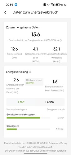

So richtig verstehe ich die App da nicht
Das Auto hat ja keine 15kw verbraucht

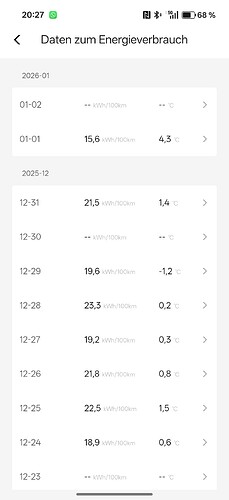

Ja immer mindestens einen Tag.
Also 19.50
Es hat sich nichts geändert
Mein Foto passt noch
Akku immer noch bei 62% wie gestern 15.00

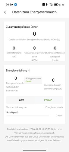

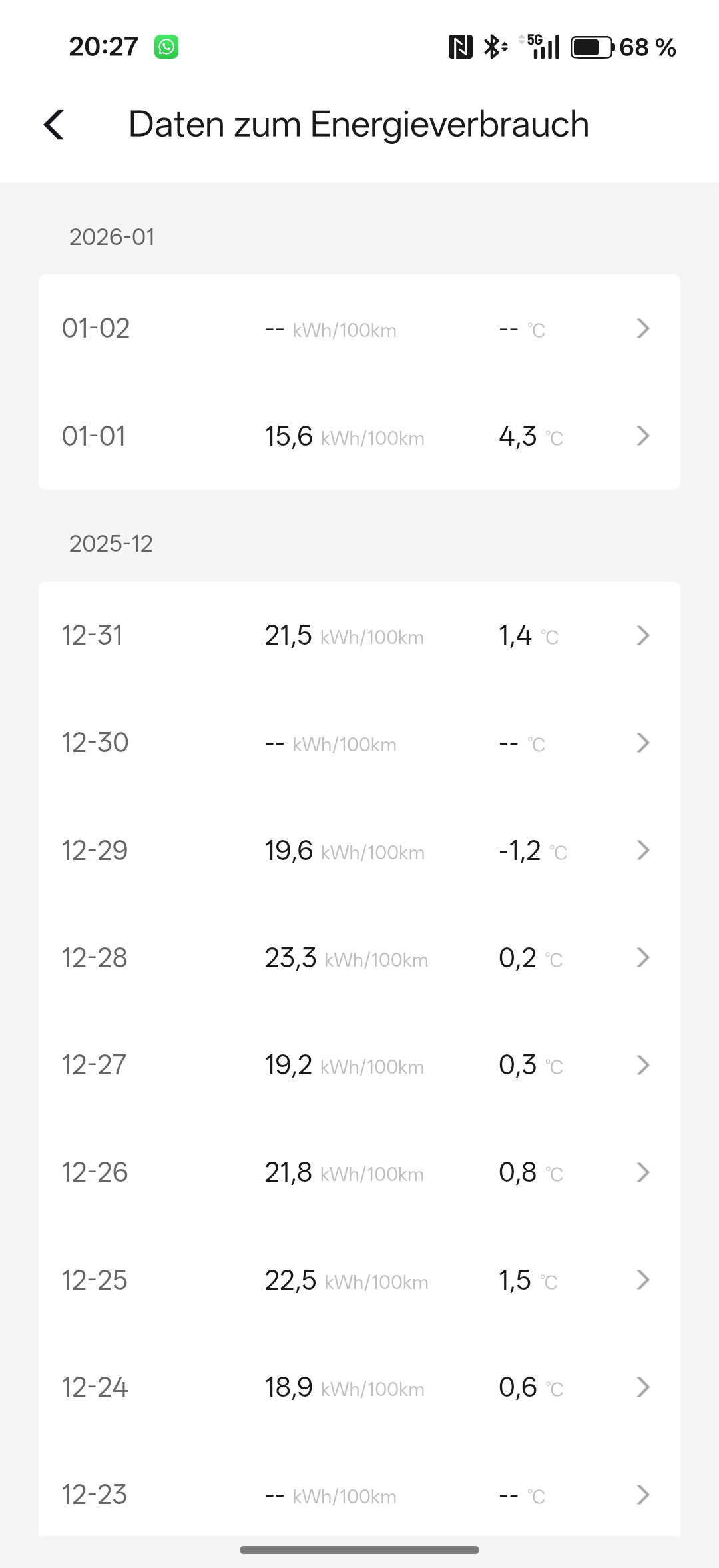

Schau doch mal in den Tagesdaten von heute, die sind ja schon drin
Das meinst du ?
jetzt den obersten Eintrag anklicken
Und der zweite
Das er jetzt garnichts verbraucht, ist genau genommen auch seltsam, wenn auch erfreulich
Nicht, dass es daran liegt.
Nicht verbrauchen ja nicht.
Nur eben kein Nachladen der Batterie.
So sieht das gut aus.
Ich habe Hoffnung auf morgen/übermorgen.
Ansonsten muss ich wohl mal zur Werkstatt :woozy_face:

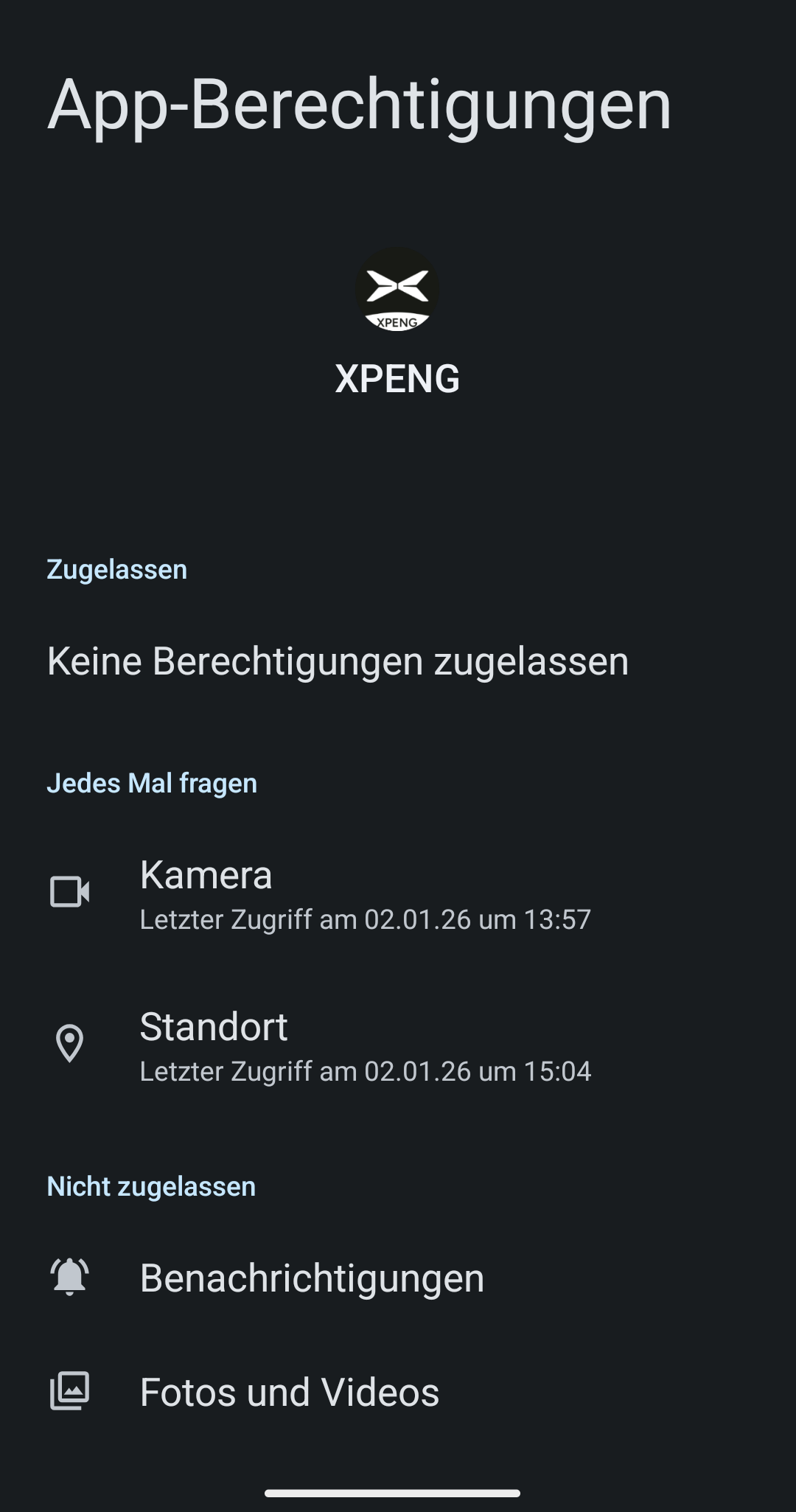

Die App hat immer wieder Rechte zur Audio irgendwas angefordert ( vier Stunden pro Tag )
Daher. Habe ich der einfach mal alles entzogen
Ich taste mich ab morgen da wieder stück für stück ran

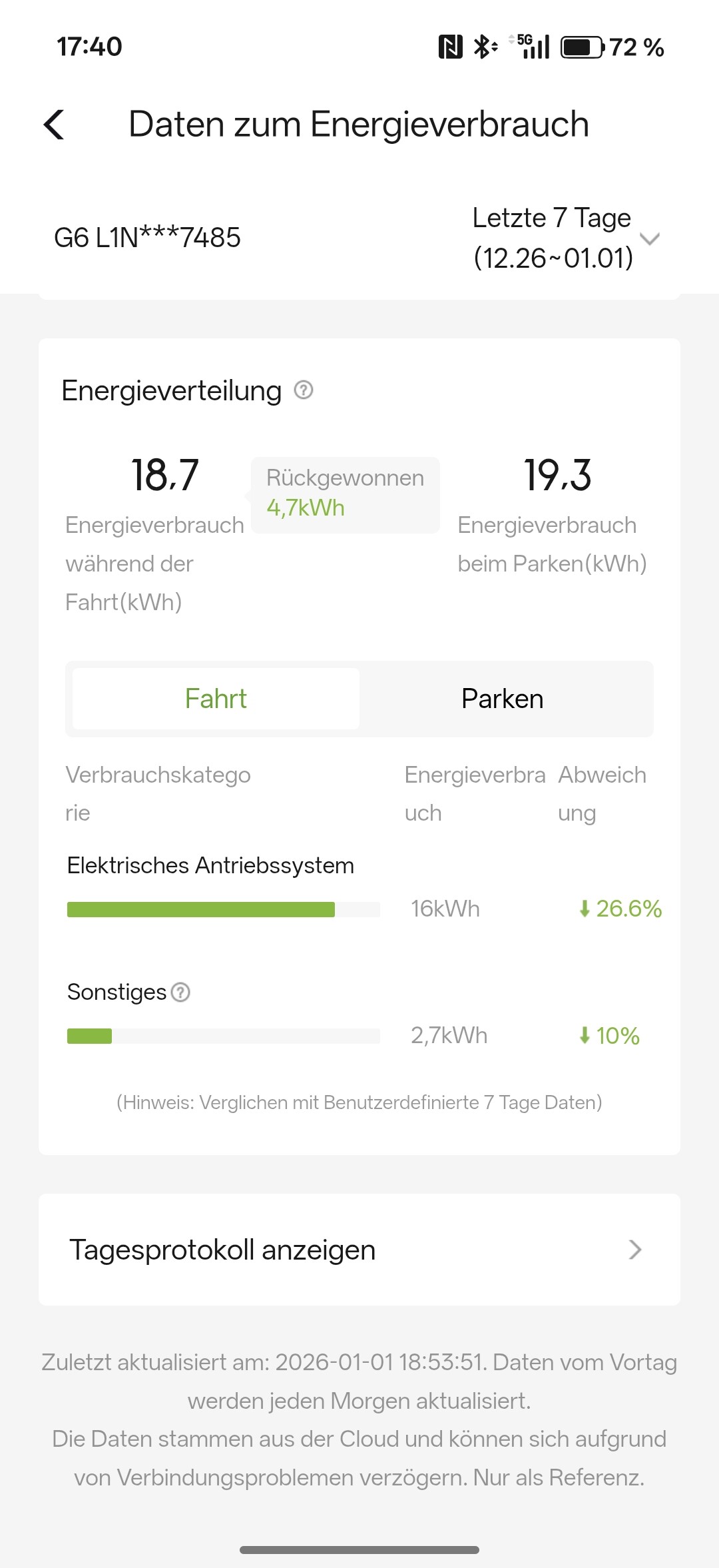

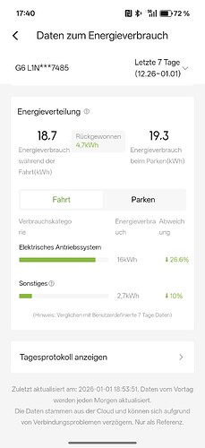

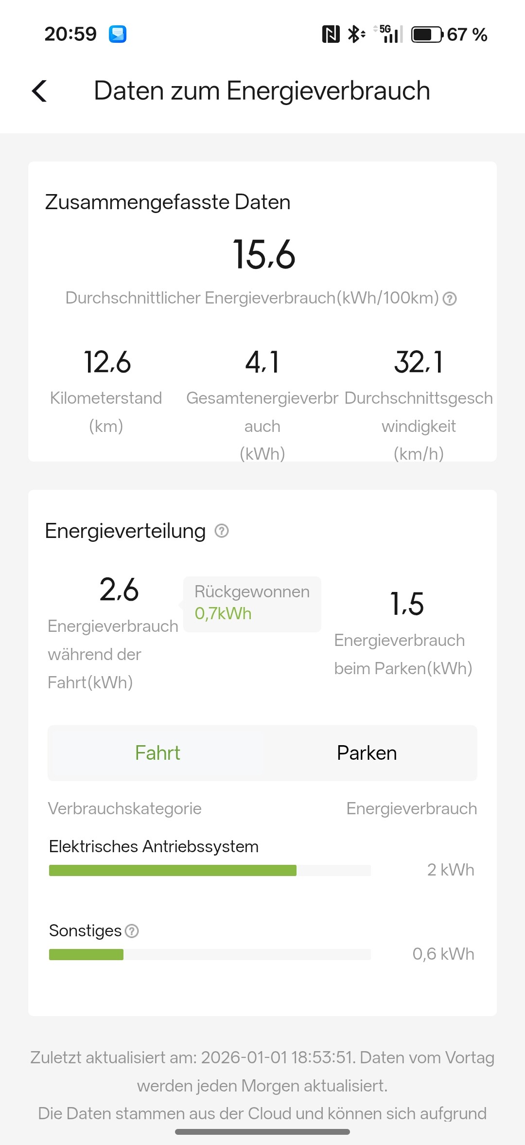

Bin in 8 Tagen auch beim Service mit der gleichen Nummer. In den letzten 7 Tagen 11 kw „verloren“. :see_no_evil_monkey:
Und er meinte heute: könnte normal sein bei den Temperaturen.
Nein, eher nicht. 60% Akkuladung nur zum rumstehen…
Ich habe mit der App keinen Standby verbrauch mehr.
Die App braucht eigentlich nur die Berechtigung für Bluetooth alles andere habe ich blockiert

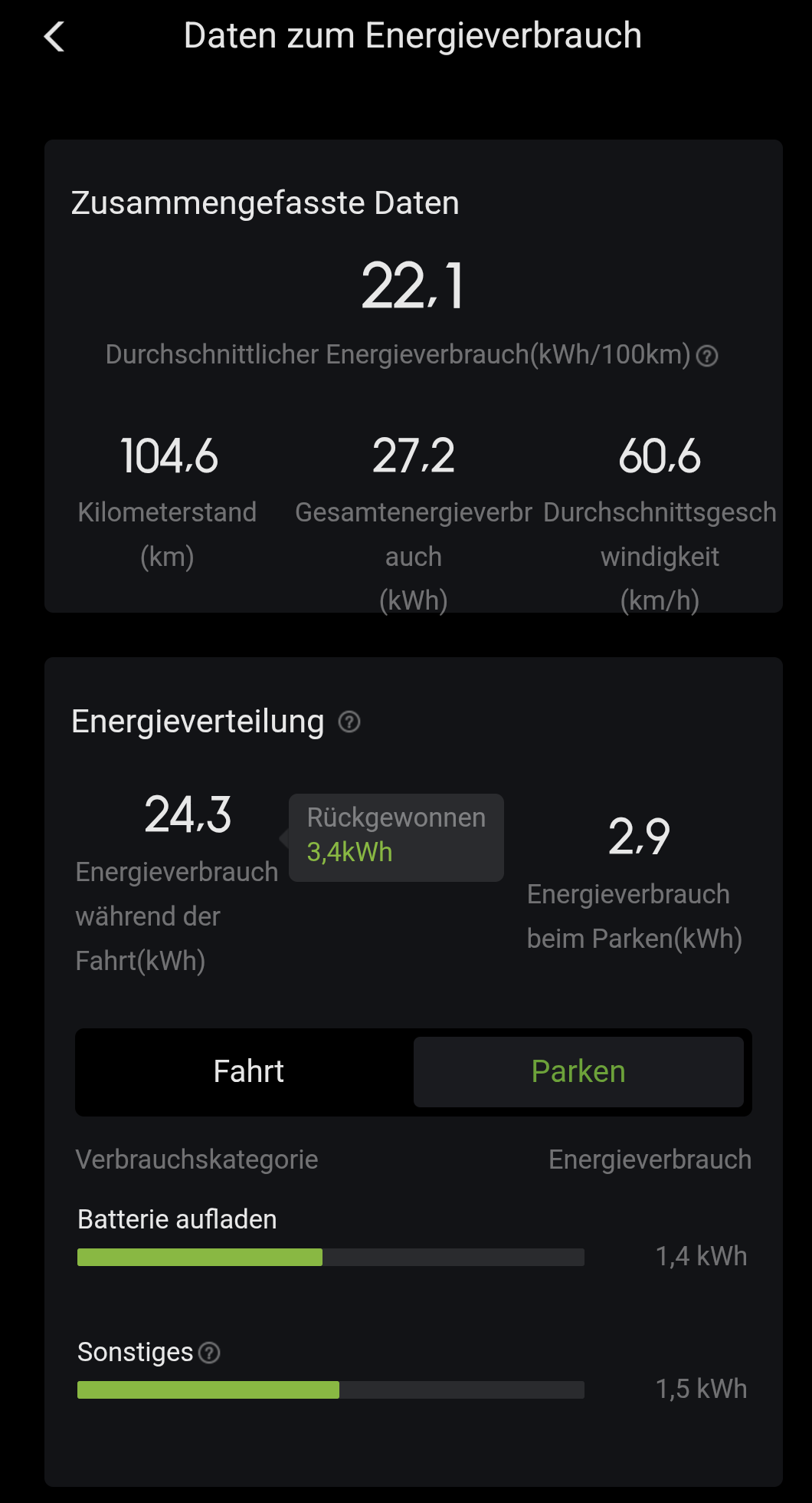

Bei mir war die App in jeden Fall auch an den Stromverbrauch beteilig.
Wenn man sich mit mit handy und App nicht so gut auskennt empfehle ich jeden die App mal für ein paar Tage zu löschen vom handy
Und erst dann in die Werkstatt zu gehen

Meine App hat keine Berechtigungen mehr.
Und wenn, dann hat sie zu fragen.
BT-Key ist seit Wochen schon aus.
Aber ja, ich kann natürlich auch die App mal löschen. Ich denke aber, dass sich da nichts ändern wird.

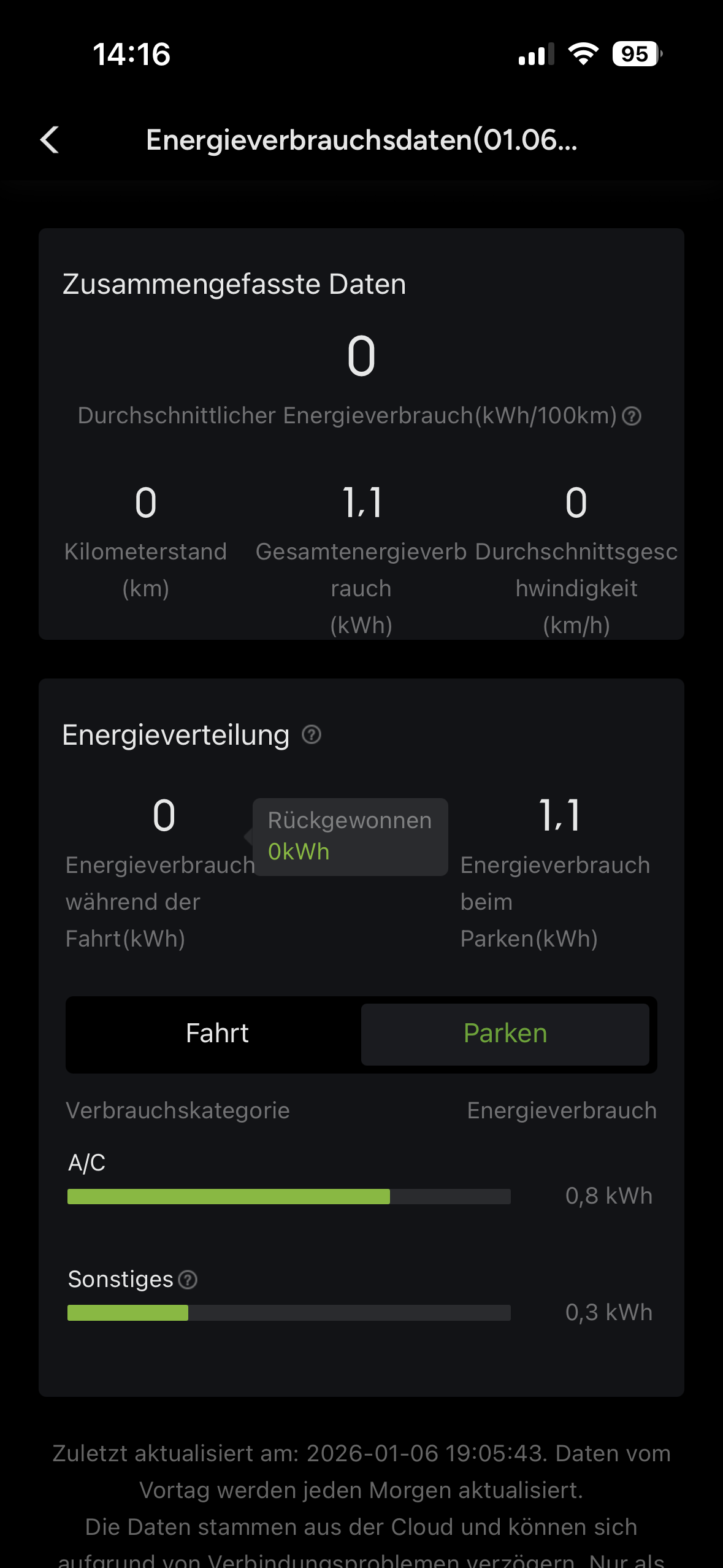

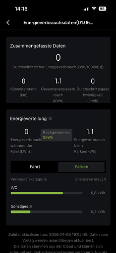

Bei den kalten Temperaturen (-12 °C bis - 14°C) hatte er von selbst die Akku-Temperatur auf 1°C - 2 °C aufgewärmt… vermutlich stammt daher der Verbrauch….
Warum sollte er das tun wenn das Fahrzeug doch gar nicht bewegt wird? Das würde ja bedeuten „Im Winter heize ich auf Verdacht immer den Akku vor, könnte ja sein das jemand fahren will“. :grimacing:
Ich weiss es nicht ….. keine Ahnung… ich kann mit Strom nicht umgehen :wink:
als er bei mir in der Garage stand , hat er nur 0,1 kWh verbraucht….
