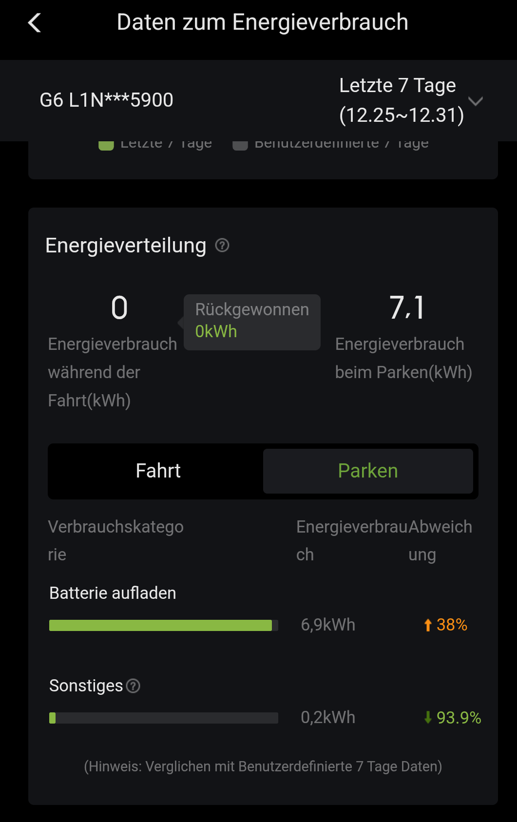

Stand by Verbrauch
So ich habe auch fertig

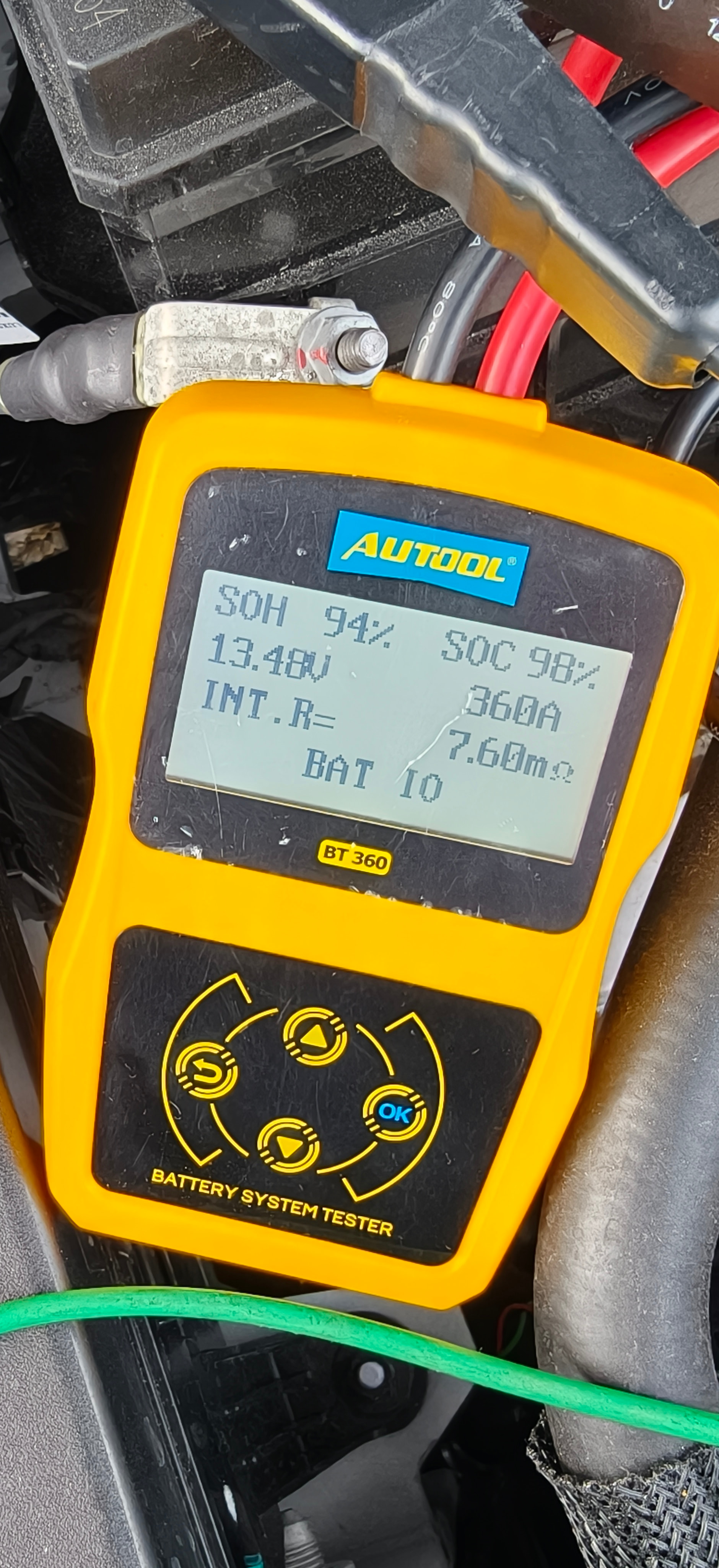

Erst Mal zur schraube und Block.
Den Block braucht nicht anschleifen
Der Kontakt geht nur über das Gewinde was etwas 6mm tief ist
Ich vermute das in diesen einen Fall die schraube nicht fest war dann kommt es mir dem Alu wegen zu hohen übergangswiederstand zur kontaktkorosion
Wie auf den Foto zu sehen ist meine Batterie im besten Zustand
Also irgendwas zieht hier massiv Strom

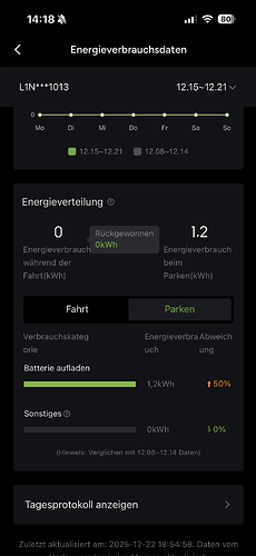

Meiner stand ja beim Händler (aus Gründen) und wurde nur in der „Aufbereitung“ bewegt, bis ich ihn abgeholt habe.
Abgestellt wurde er mit 97%, nach App hat er dann zwischen 0,8 und 1,2 kWh Woche verbraucht. Nach 27 Tagen war er dann auf 90% runter und wurde zur Abholung wieder auf 100% geladen.
7% für fast einen ganzen Monat (lass es 8 sein, da 4T fehlten) ist Ok. Vor allem da nach App fast nur die 12V Batterie „gehalten“ wurde, das ein oder andere Mal hab ich ja auch die App bemüht im „nach dem Rechten“ zu sehen….

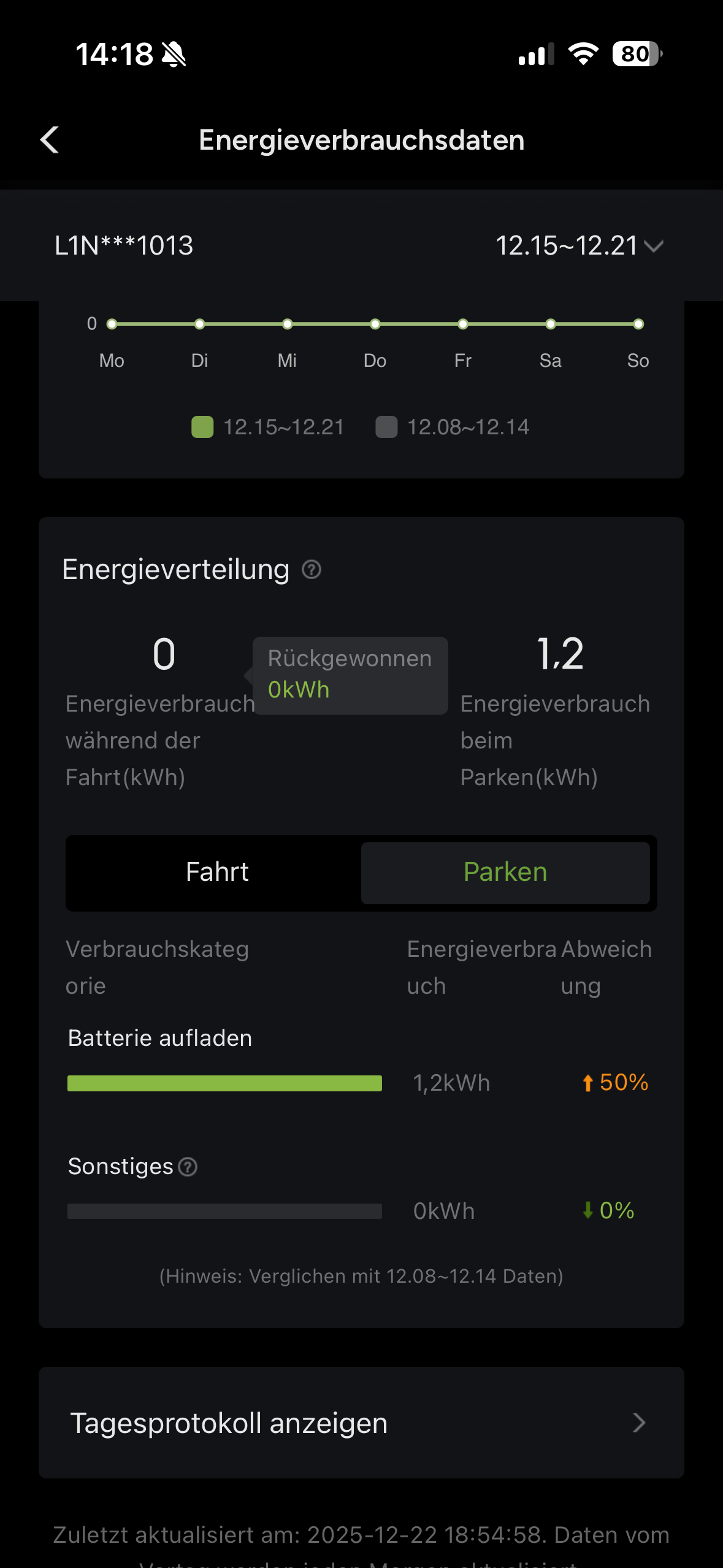

Woher hast du Kilowatt Werte ?
Ich sehe mir immer nur den Akkustand an
Sind doch in der App einsehbar, hier als Beispiel die 2. W Standzeit:
Die davor und danach waren 0,8.
OK ,
danke habe immer nur auf die % geschaut
Aus der App unter “Daten zum Energieverbrauch”, “Tagesprotokoll anzeigen”.

Wie geschrieben, die Kiste stand nun 7 Tage ohne einen Meter bewegt zu werden, heute mal nachgeladen. Sonst nie geöffnet und jeden Abend 1-2 Mal nach dem Verbrauch geschaut.
Ich denke, da werde ich erstmal nicht umhin kommen, nach den Sicherungen zu schauen…
Du hast jetzt auf mich reagiert, aber bei mir sind das Werte für 7T/1W…
Denke das ist OK, für die Temperaturen am Abstellort und zeitweilige Kontrollen per App.

Hier noch meine letzte Woche.
Das ist Käse…
Das ist viel…

Ich nehme alles zurück !
Ich hatte geschrieben das die schraube am Block fest war und das es unmöglich ist das das Gewinde ( im Block links im Foto ) korrodiert sein kann.
Ich hatte die schraube ja trotzdem entfernt alles brach abgeschimirgelt und siehe da
Ich hatte in 24 Stunden 0,00 % Akku Verlust
Man soll halt niemals nie sagen
Gott sei dank keinen Werkstatt besuch erforderlich
Also doch wie meine Vermutung. Widerstand zu hoch, da keine metallische Verbindung.
Würde es aber trotzdem der Werkstatt mitteilen, dass diese beim nächsten mal einen Batterie Stresstest macht. Eventuell hat die 12 Batterie schon einen weg.
