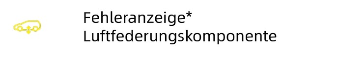

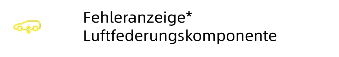

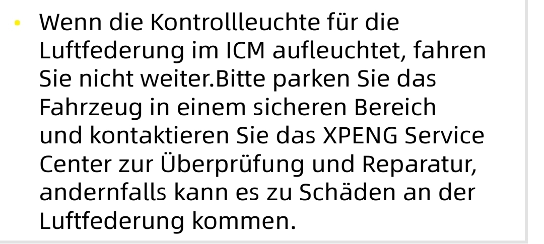

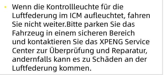

Hat schon jemand Probleme mit dem Luftfahrwerk gehabt? Habe gestern eine Fehlermeldung im Display gehabt. Laut Bedienungsanleitung nicht mehr weiter fahren. Wurde dann in die Werkstatt geschleppt.

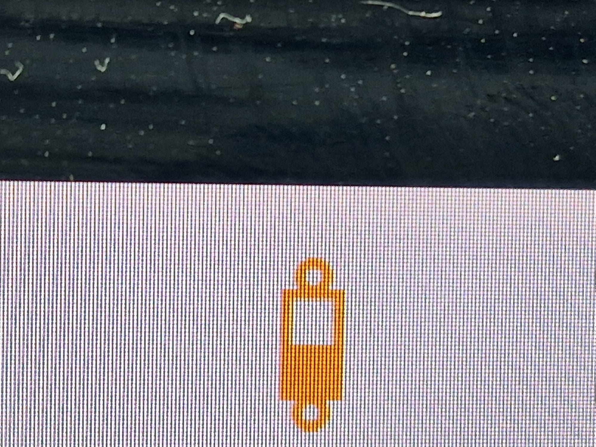

Was genau stand im Display?
Hier war es der Marder.
