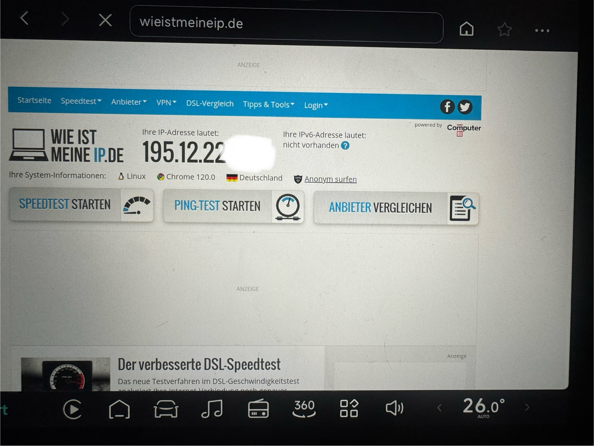

Kannst Du selbst testen: wieistmeineip.de im Fahrzeugbrowser öffnen.
Auch im Browser zieht er keine Daten. Wenn ich mit meinem Telefon einen Hotspot aufmache, geht’s. Aber bekomme ich dann nicht die falsche IP ausgelesen @DerMartin ?
Ja das bringt Dich nicht weiter. Ich dachte, Du hast nur im Ausland keine Daten?
Korrekt. Bin aktuell in Österreich.
Ah. Ja gut. Dann muss der Selbsttest bis zur Rückkehr warten.

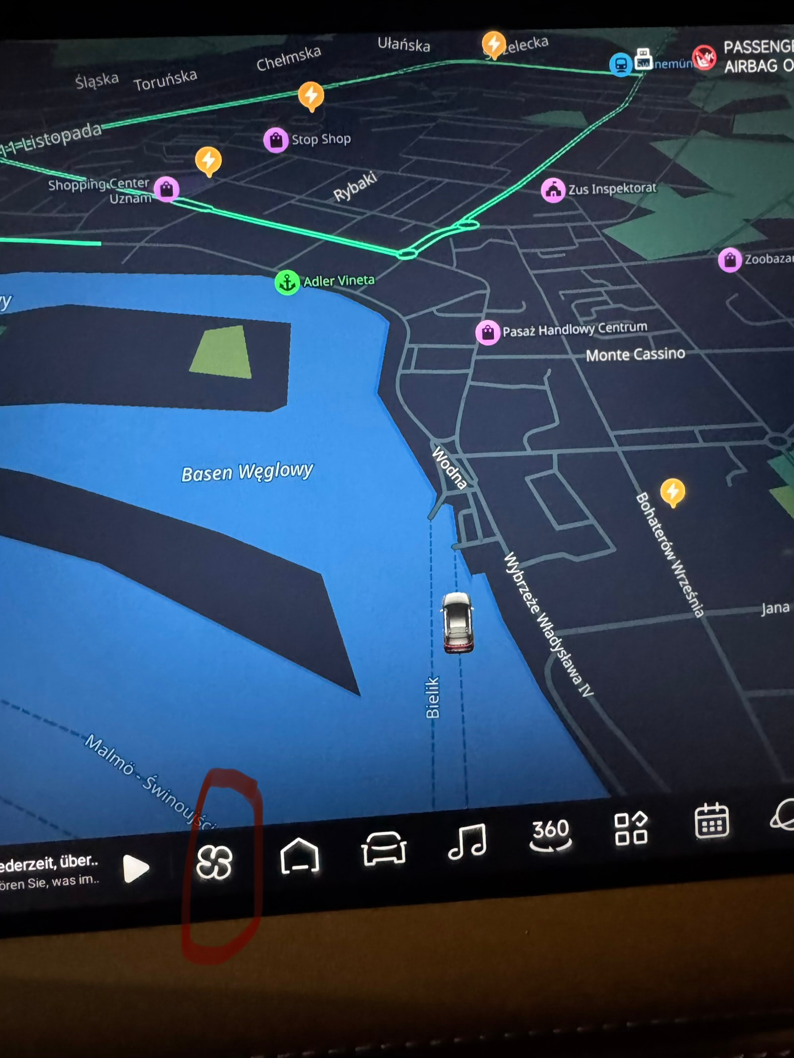

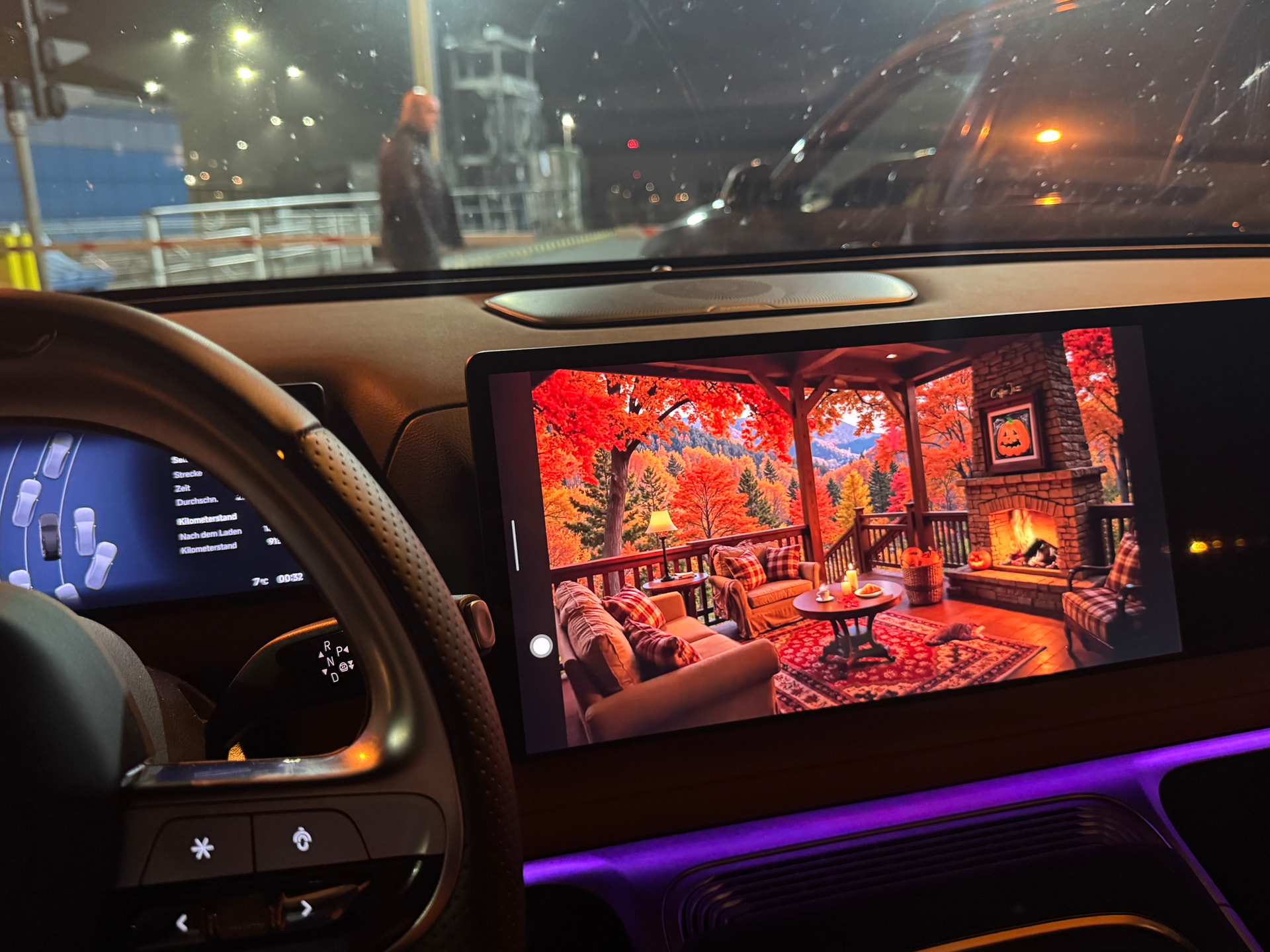

Ich wohne in der Nähe von Polen und bin deshalb öfter einmal dort.
Ein paar Kilometer hinter der Grenze funktioniert Tunel dann wieder super.
Auch YouTube wie man sieht…:sweat_smile:
