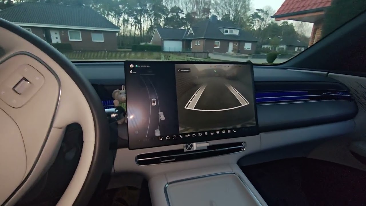

Was denn nun. Ich bin gerade eine Runde gefahren, Stecker im Beifahrerfußraum ist draußen. AVAS Sound kommt nach wie vor genau so laut wie vorher:
und kommt gefühlt aus dem Mittellautsprecher.
Das ist im Übrigen kein Schiefen im Video, das sind die Hände die übers Lenkrad rutschen :sweat_smile:
