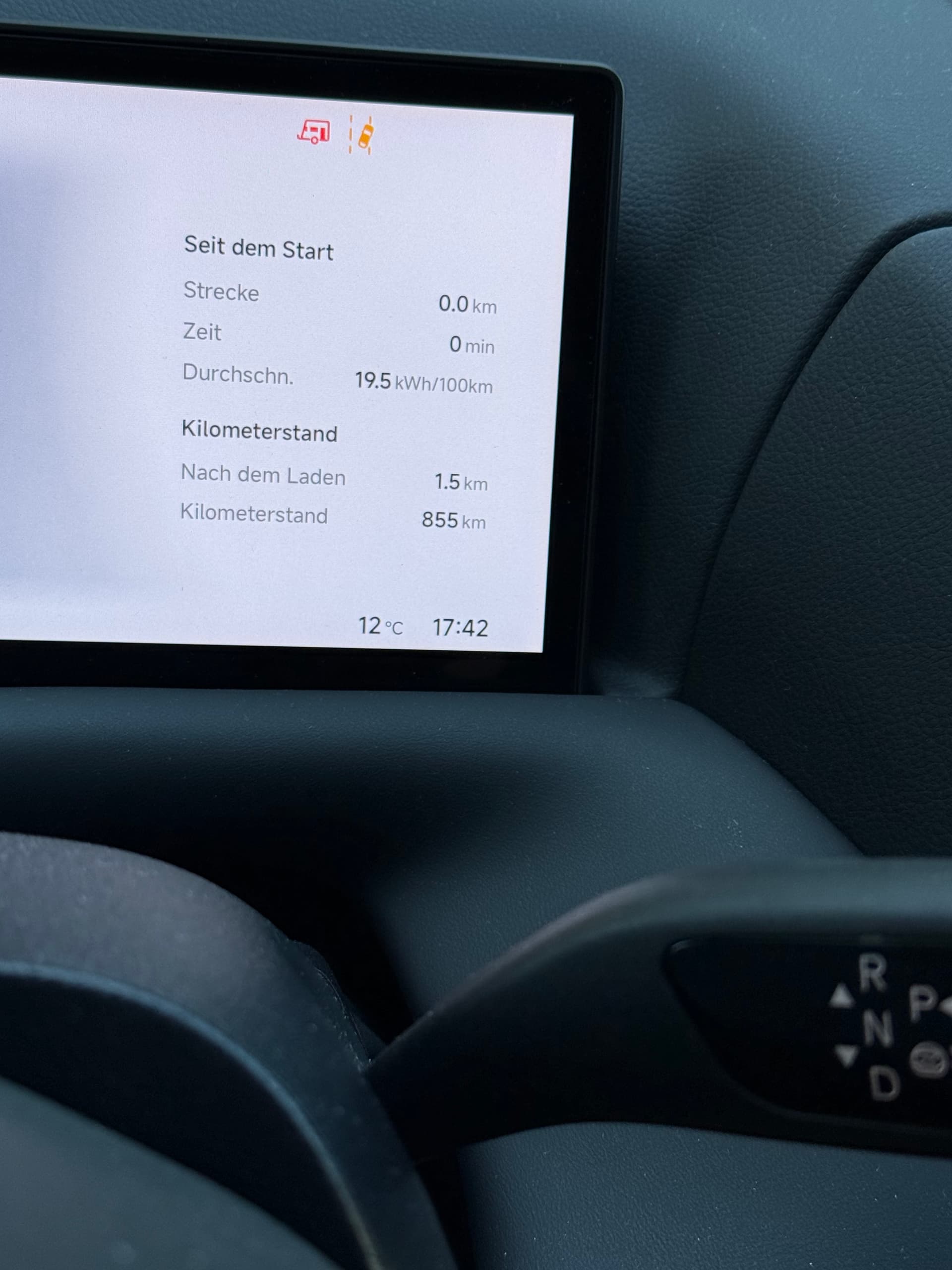

Hat jemand auch Probleme mit der Temperaturanzeige für die Außentemperatur?
Haben hier gerade 29 Grad und das Auto zeigt 12 Grad ein. Daher kommt aus meiner Sicht auch kaum kalte Luft aus der Lüftung.

Das war jedenfalls am Morgen der Tiefpunkt laut meiner Wetterstation. Nach 10 Minuten ging er auf 12 Grad hoch, nach 15 Minuten auf 17 Grad und dann nach 20 Minuten war er dann bei der realistischen Außentemperatur. Aber zuvor heizt er halt dann ohne Ende, denke Algorithmus-bedingt.

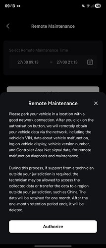

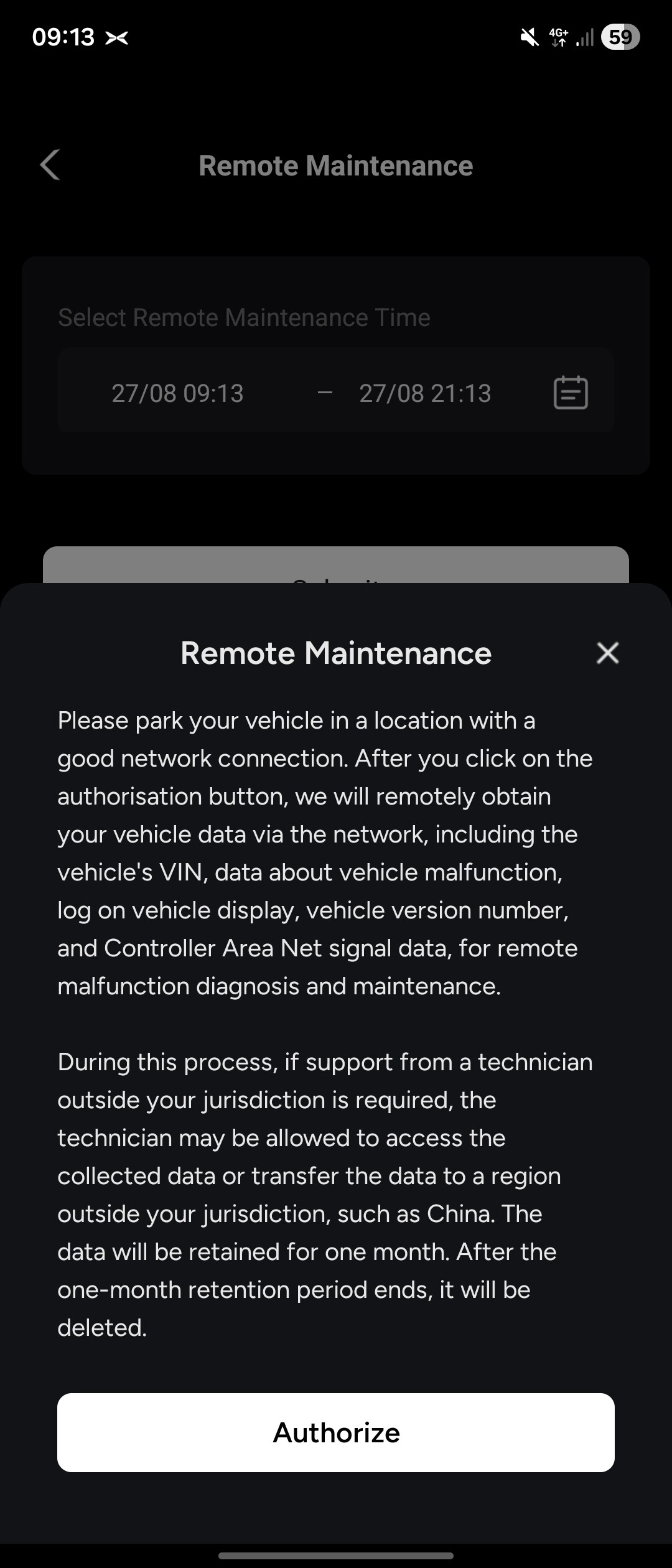

Ich dachte das geht jetzt endlich mit “Remote Maintenance”…
Frag den guten Tim doch Mal, wofür dann dieses Settibg ist?!
Ja antworte ich mal
Damit die Techniker Remote-Zugriff auf das Fahrzeug haben. Der Tim ist aber Kunden-Service, nicht Techniker.
Schon klar! Aber wenn @Viddek ein Problem meldet, finde ich, sollte der Support (also TIM) ein “Ticket anlegen” und ein “Xpeng Techniker” via externen Zugriff die Protokolle des Fahrzeuges sichten etc. Wird kein klarer Fehler gefunden, klar - dann in die Werkstatt. Aber was weiß ich schon was der Externe Zugriff alles an Infos für Techniker freigibt….:tired_face:
Es macht doch keinen Sinn zur Werkstatt zu fahren, damit ein Ticket “vom Händler bei Xpeng” erstellt wird und dann der ganze Ablauf des Fernzugriffs stattfindet….

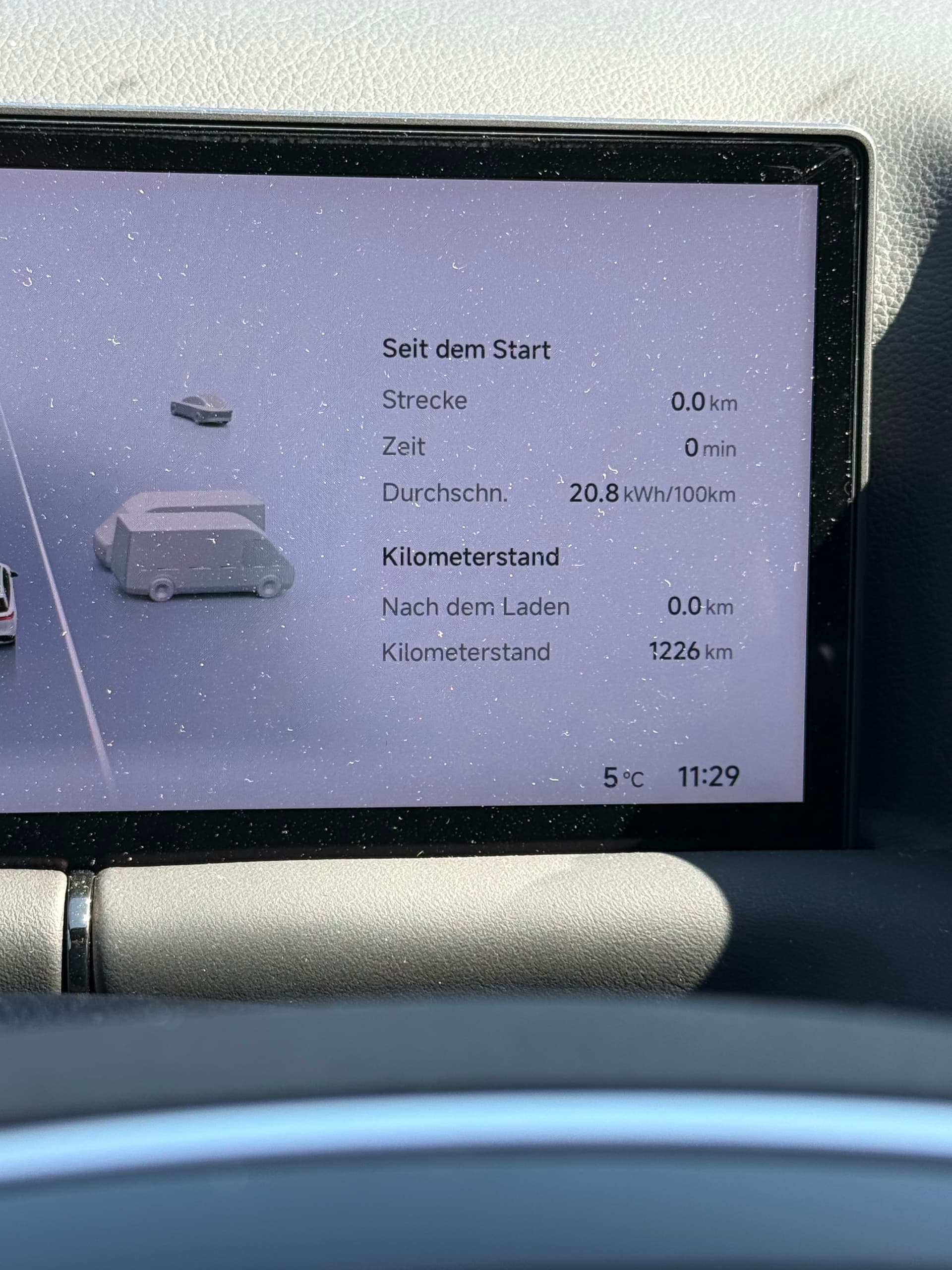

Seit dem Update:
Bei mir im G9 wird die Temperatur korrekt angezeigt.

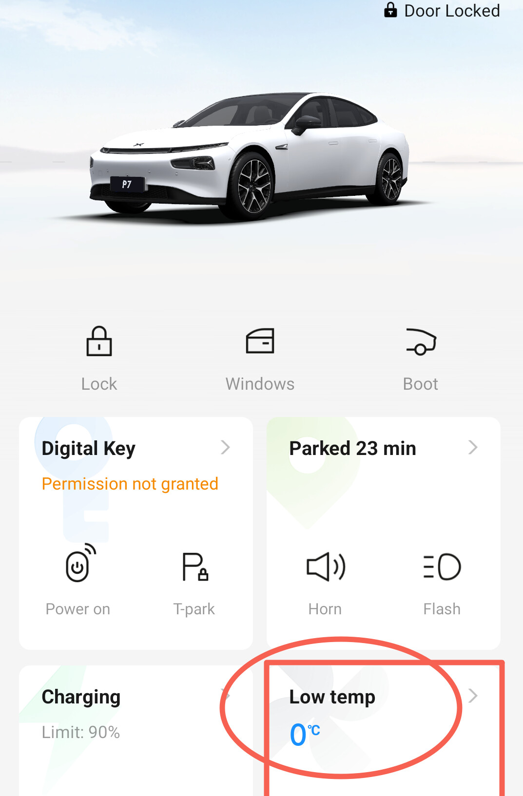

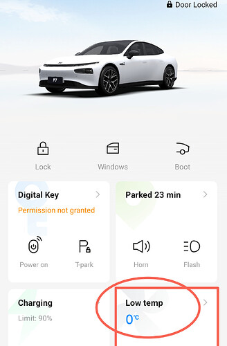

Einmal die Temperatur für den Innenraum iin der App ändern, die Klima geht an, kurz warten, Klima ausschalten und Temperatur wird angezeigt.
Hab das Problem ja auch. Manchmal, wenn ich die App geschlossen habe, ganz kurz warte und dann wieder öffne, kommt die korrekte Temperatur auch ohne Temperatur-Verstellung.
Aber hat das auch Einfluss auf die Temperatur, die im Fahrzeug für die Außentemperatur angezeigt wird?
Same here, P7! Nach kurzem Umparken zeigt er jetzt die richtige Temperatur an. Aber für Vorkühlen/Vorheizen ist das natürlich Mist.
Edit: Jetzt den Workaround vom Don gelesen. Damit wird´s gehen, aber sollte dennoch gefixt werden.
