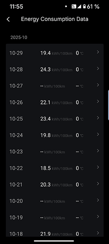

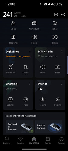

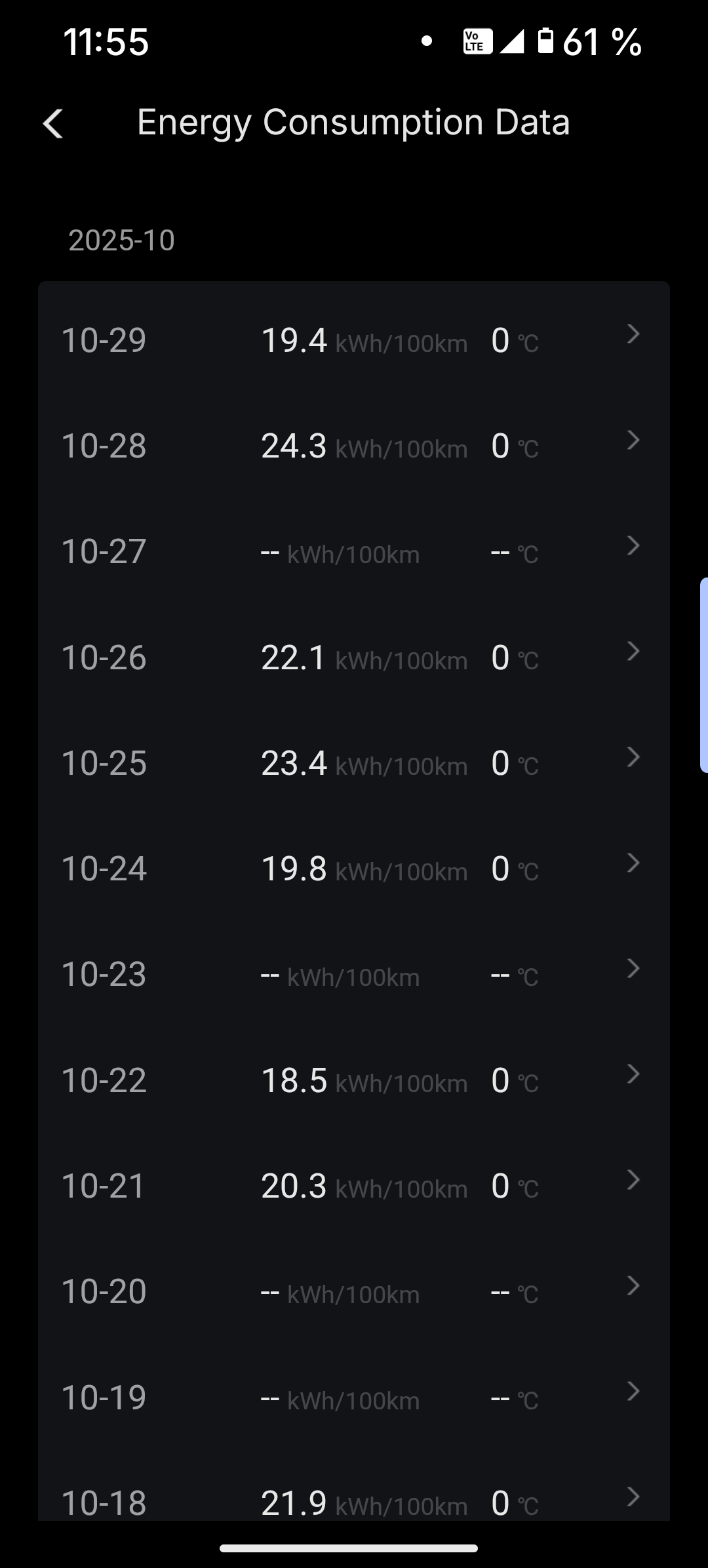

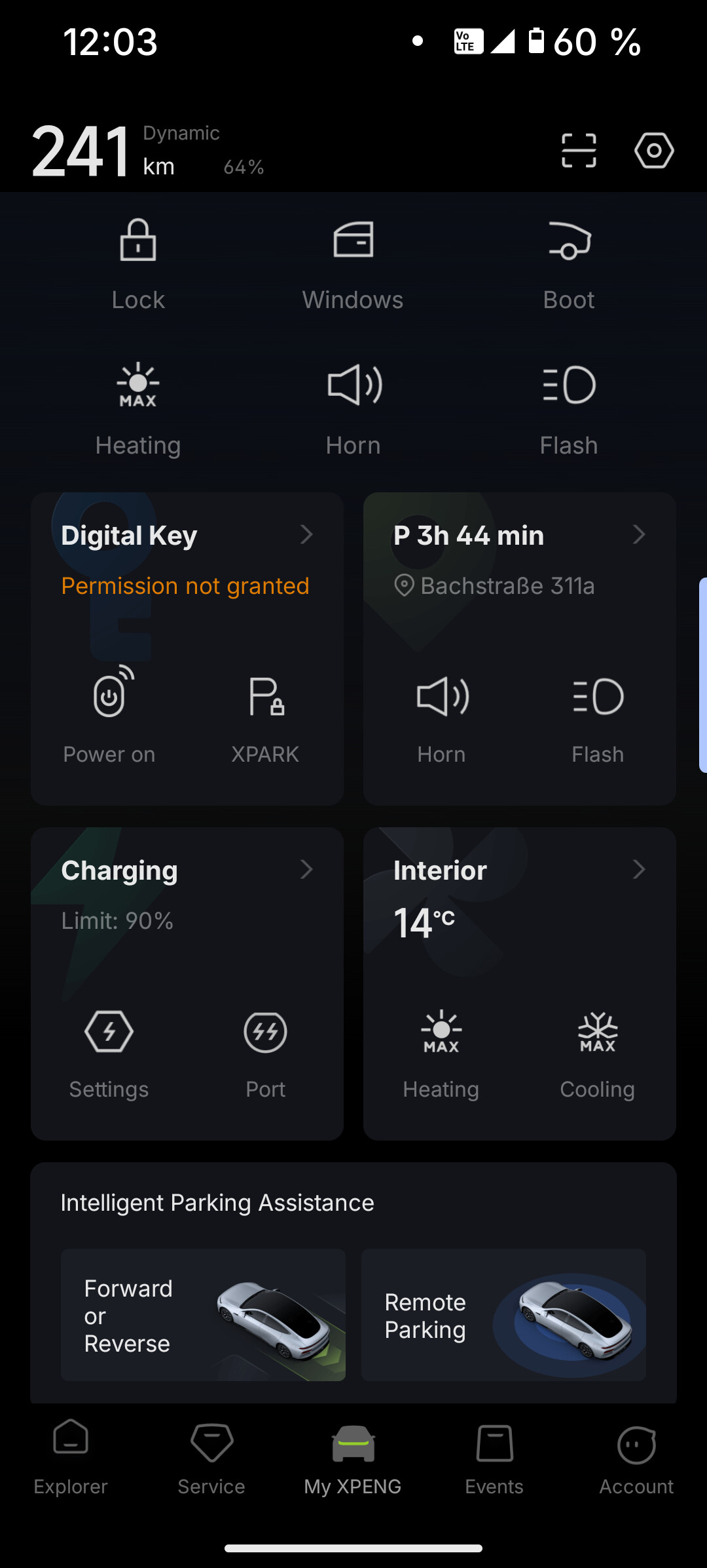

Ich hab das nochmal mit der Temperatur Anzeige an Tim gesendet. Man sieht nun seltener die 0°C…hier wird z.b. 14°C angezeigt ..
aber bei den Tagesverbrauchsdaten steht immer 0°C
