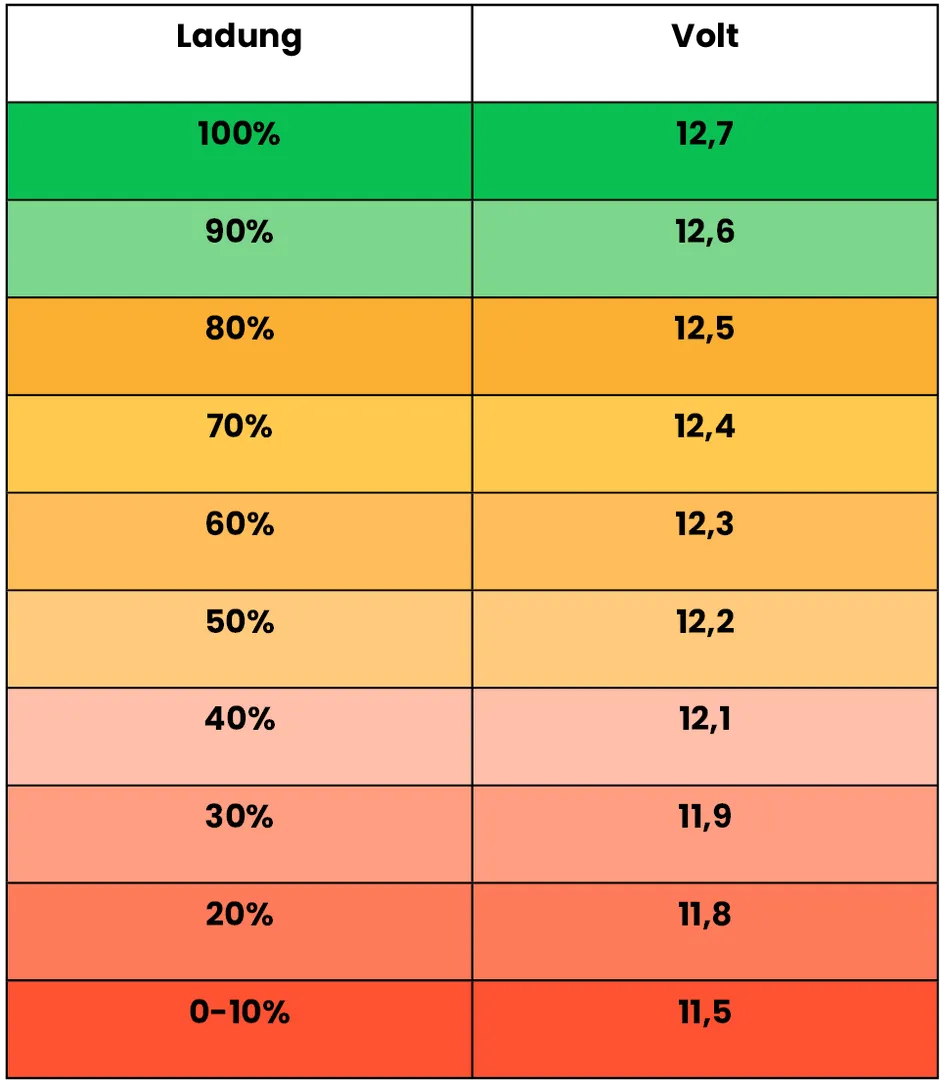

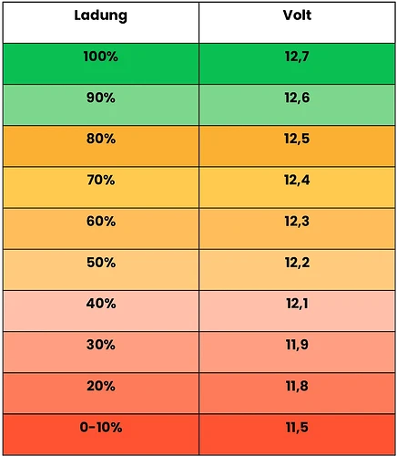

Nicht ganz. Die 12 V Batterien hat einen Linearen Spannungsvwrlauf. Im Ruhestand hat sie keine 13,xx Volt. Das ist die Ladespannung. Wenn „die Zündung aus ist“ kann man schon an der Spannung sehen ob die 12V Batterie bald schlapp macht. Anbei mal ein Bild für die ungefähre Einschätzung.
Eine 12V-Batterie hat genau 2 Anschlüsse: Plus und Minus. Mit einer hochohmigen Messung - also ohne Belastung - kann man genau einen Meßwert ermitteln: die Spannung. Es gibt viele Zaubergeräte die einen Ladezustand aus irgendwelchen Spannungsverläufen raten. Aber den Gesundheitszustand der 12V-Batterie kann man nur mit einem Batterietester ermitteln, der entweder einen hohen Strom (100A) zieht und den Spannungsabfall misst oder der mit einer kleinen Wechselspannung den Innenwiderstand misst.
Beim XPeng wird die 12V-Batterie ständig nachgeladen, auch wenn das Auto steht.
Soweit richtig sagt aber nichts über die Restkapazität aus.
