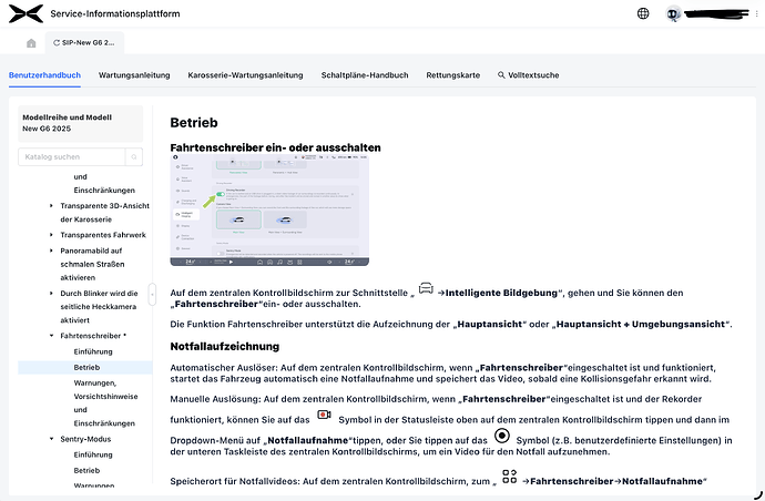

Oh man, hier startest du nur die Notfallaufnahme manuell!
Ich stoppe das jetz hier @AndyXG6 Du verstehst das System nicht!

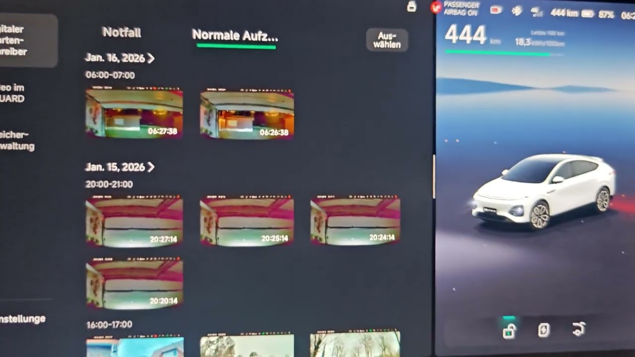

Die dashcam zeichnet permanent auf solange der Speicher nicht voll ist.
Mit den Notfallaufnahmen kann man das Löschen von Aufnahmen dauerhaft verhindern.
Wenn der Speicher allerdings voll ist mit Notfallaufnahme werden keine weiteren Aufnahmen mehr getätigt
Nur wenn sie aktiviert ist, siehe meine Bilder. Der Rest stimmt 100 %

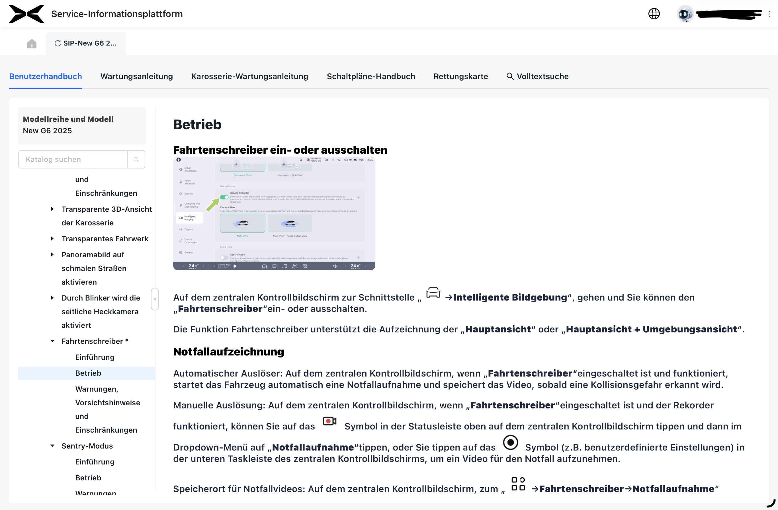

Ich zitiere mal
Dropdown-Menü auf „Notfallaufnahme" tippen, oder Sie tippen auf das :red_circle: Symbol (z.B. benutzerdefinierte Einstellungen) in der unteren Taskleiste des zentralen Kontrollbildschirms, um ein Video für den Notfall aufzunehmen.
Weiß jemand zufällig ob die Aufnahme dann „ab drücken“ startet oder ob beim Drücken in der Aufnahme dann schon die Minute davor (oder eine andere beliebige Zeit) mit aufgenommen wird. Meist drückt man ja erst nach dem Ereignis weil man nie weiß wann es passiert?

Die hat ein kleines bisschen Vorlauf, aber nicht allzu viel. Bin auch nicht sicher, ob es immer gleich viel ist oder ob er einfach die Anfangsmarke der aktuellen „Minutenschleife“ nimmt.

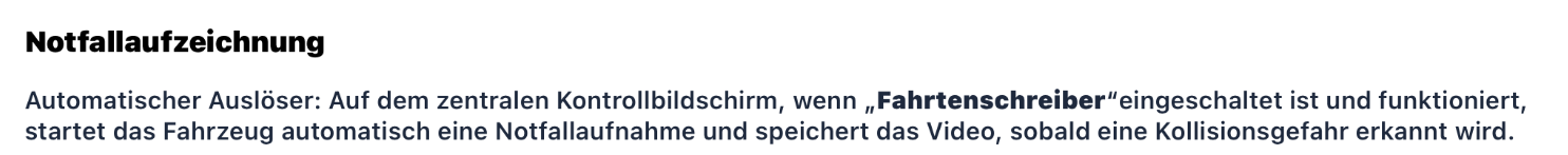

Ich habe gestern durch einen nicht aufmerksamen Verkehrsteilnehmer so stark bremsen müssen, dass sich die Notfallaufnahme selbst aktivierte. Die Blinker gingen durch das starke Bremsen auch an.
Mir ist neu das er durch „Aktionen“ getriggert werden kann?!
In Notfällen soll das so sein, eine Gefahrbremsung fällt darunter.
Ach ja ich hatte nichts darüber im Handbuch gelesen. Gut zu wissen!
