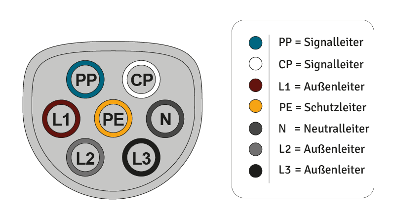

Ich hab mal bisschen rumgelesen. Und bei mir ist zwischen PP/PE ein 4k Ohm Widerstand verbaut. Gemessen mit einem Multimeter. Zwischen PE/CP ist unendlich. Wenn sich einer auskennt und einen funktionierenden Adapter + Multimeter hat kann gerne mal messen, was bei ihm verbaut ist. ! Auf dem Bild ist in Richtung Anschlüsse gedacht …. Wenn ihr in die Buchsen messt ist PP/CP einmal vertauscht…
Hi ich hatte das hier vor ein paar Monaten gefunden: https://www.reddit.com/r/Xpeng/comments/1kcuunn/comment/mqbnaak/?utm_source=share&utm_medium=web3x&utm_name=web3xcss&utm_term=1&utm_content=share_button
Der schreibt von 3k9, das wären ja fast die von dir gemessenen 4k.
Ich sage, der Adapter funktioniert oder funktioniert nicht… Die Spannung legt meiner Meinung nach das Auto fest und nicht der Adapter. Da in dem Adapter nichts verbaut ist, was Spannung wandeln kann.

Ich habe schon einen Adapter vom alten E-Auto (Hyndai). Den würde ichvgerne anpassen, das er auch am G6 funktioniert. Kann mir jemand sagen welchen Wiederstand man bei XPeng braucht?
