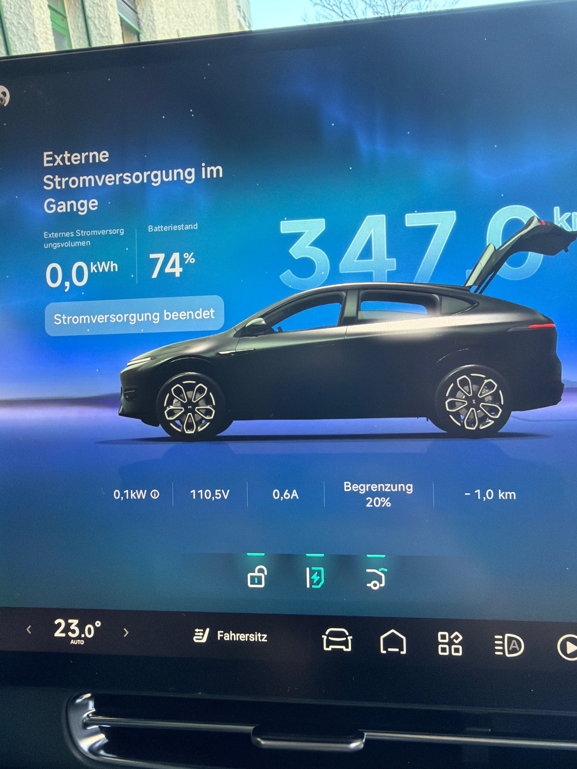

Ich hab auch den von @AndyXG6 bestellt.
Heute mal ausprobiert.
Leider auch nur 110v
Hab extra drauf geachtet dass es der für XPeng ist. Hat wer ne Idee?
Oder ist das wieder ein Facelift „Problem“?

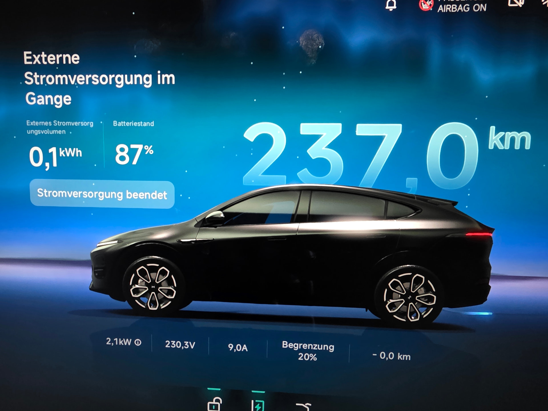

ich habe den gleichen Adapter gekauft, nur bisschen höheren Preis gehabt damals. Bei mir zeigt es 230V an. Welches Gerät hast du probiert anzustecken?

Ich hab aktuell nen Staubsauger dran. Macht eher keinen Spaß. Mit 110v kann ich da nicht viel wegsaugen.
Auch wenn ich den Sauger abstecke und quasi nichts am Adapter ist zeigt mir das Auto 110v an.
Hast du ein FL oder vFL Modell?

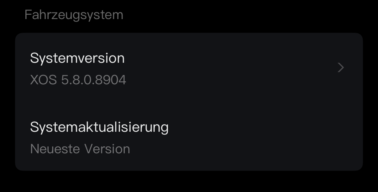

Welche Softwareversion hat dein G6 denn?
Ich habe den gleichen Adapter auch G6 FL(2026) und bei mir sind es auch nur 110V. Ich kann mir nicht vorstellen, dass es am Adapter liegt…

Ich habe die Version 5.8.0.8904 im Auto.

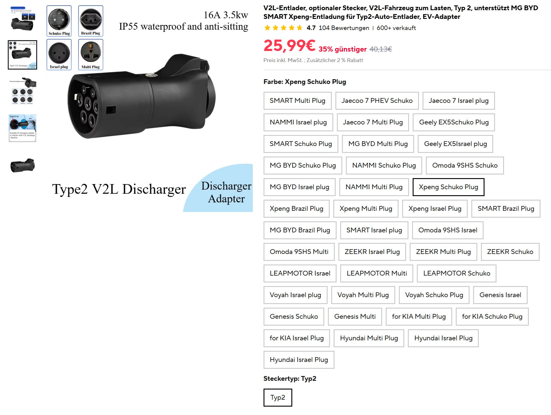

94
Ja eigentlich schon ist im Screenshot zu sehen.

Was hast du denn für eine Softwareversion im Auto?

98
Die für mein Fahrzeug aktuellste.

99
Die habe ich auch, also ich denke es liegt an der Software und nicht an der Hardware vom Stecker. Auch wenn es sich nicht ganz erschließt warum dann nur 110V ausgegeben werden.
