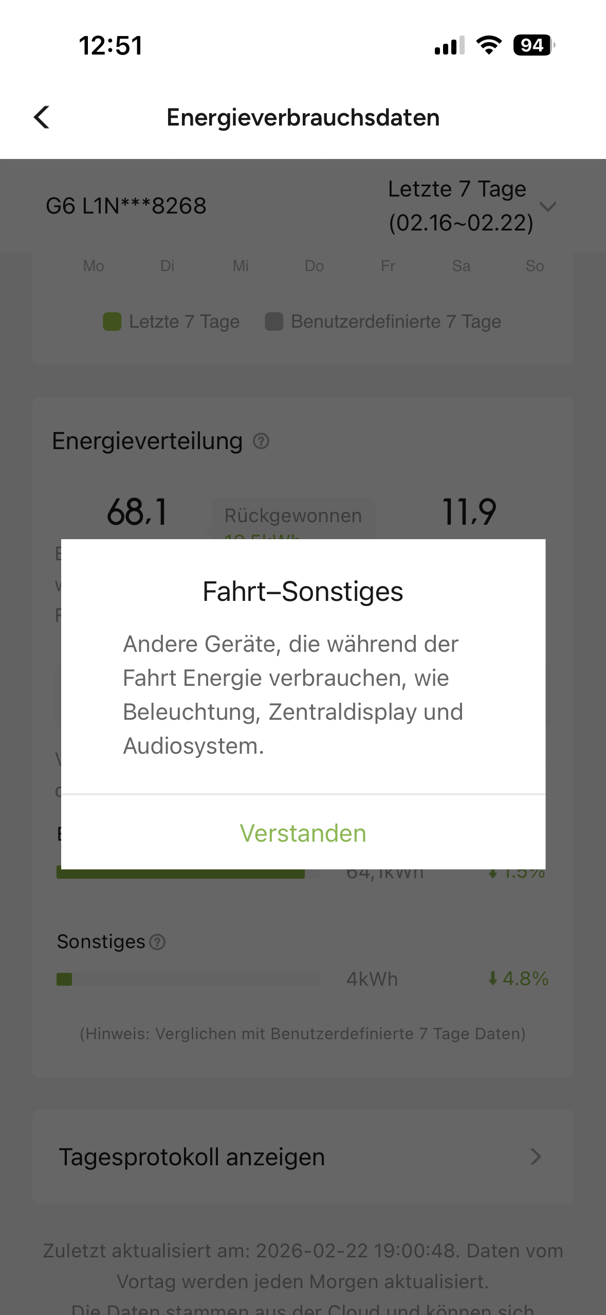

Wenn du bei “Sonstiges” auf ? anklickst, was steht da bei vFL? Ist AC/Heizung dabei?

Ich auch nicht, bei mir wird die Heizung & Klima immer komplett ignoriert (Facelift G6 zeigen das ja in der App, mein FL jedoch nicht), auch die Akkuheizung und Standverbrauch (an der Ampel, D ausgewählt).
