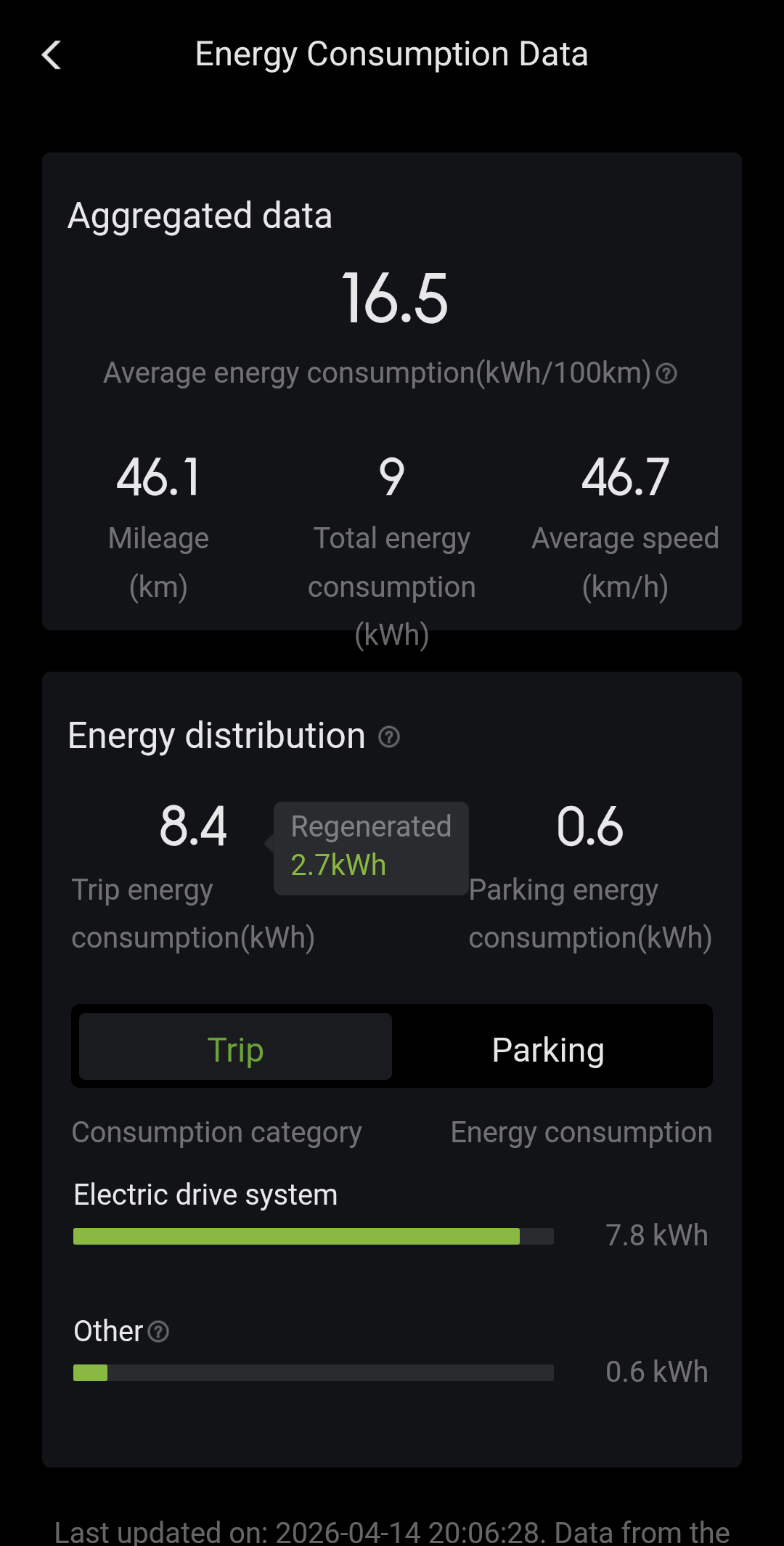

Außerdem stimmt bei mir im G6P die Verbrauchsanzeige gar nicht, zeigt häufig die Werte der letzten Fahrt an, weil der „Seit dem Start“ Wert nicht korrekt zurückgesetzt wird. Somit bleibt nur der Vergleich mit realer Reichweite und die nachgeladene Menge an kWh wie oben dokumentiert.
nein, bisher nicht geschafft G6 FL Performance
So langsam muss ich wieder in den Sport Modus schalten und mein rechtes Bein neu Kalibrieren. Ich verbrauche einfach zu wenig was meine PV gerade jetzt jede Stunde abwirft :smiling_face_with_sunglasses:.
2-3 Monate im Winter muss ich im ECO fahren weil die WP auch Strom haben möchte :joy:

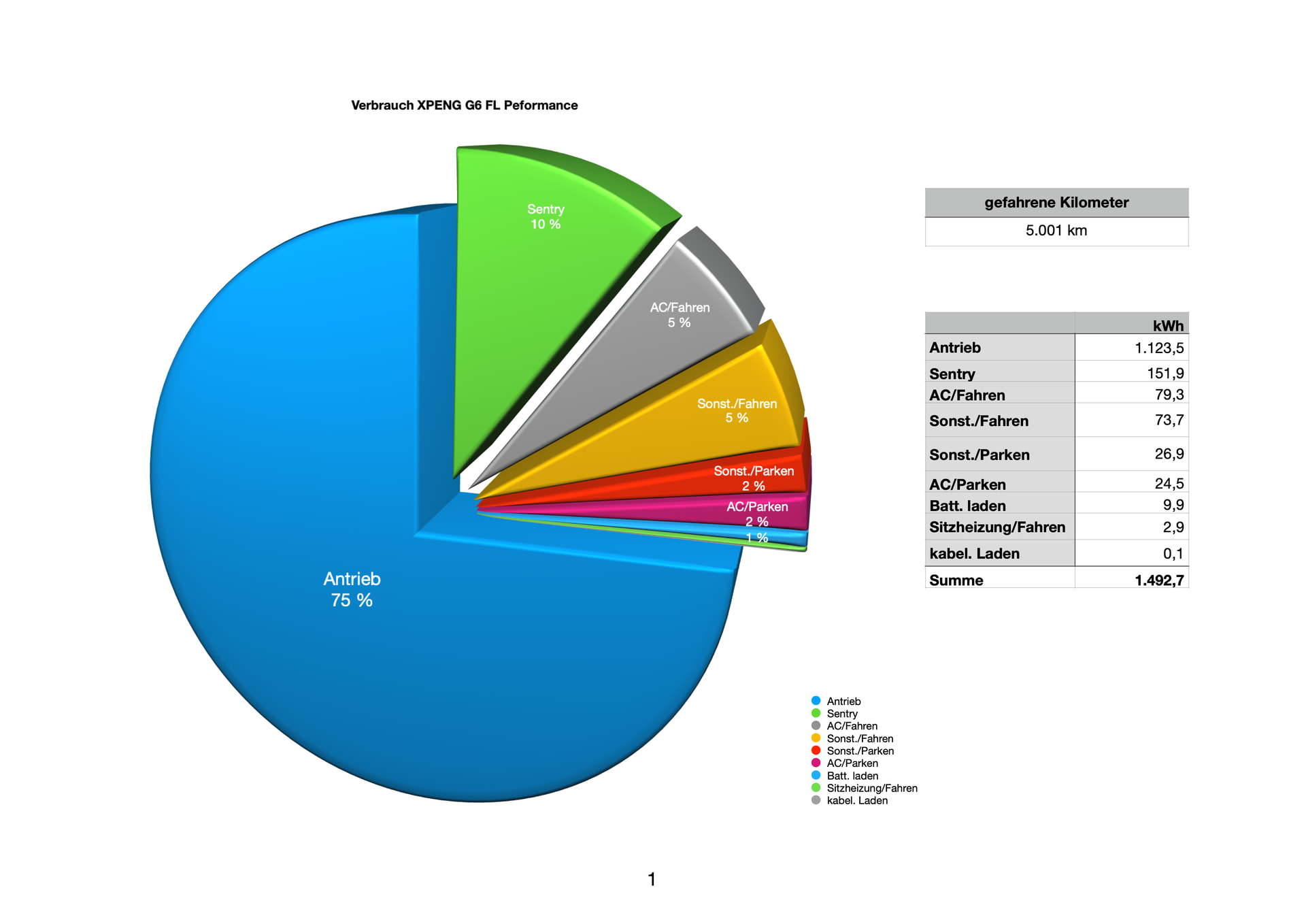

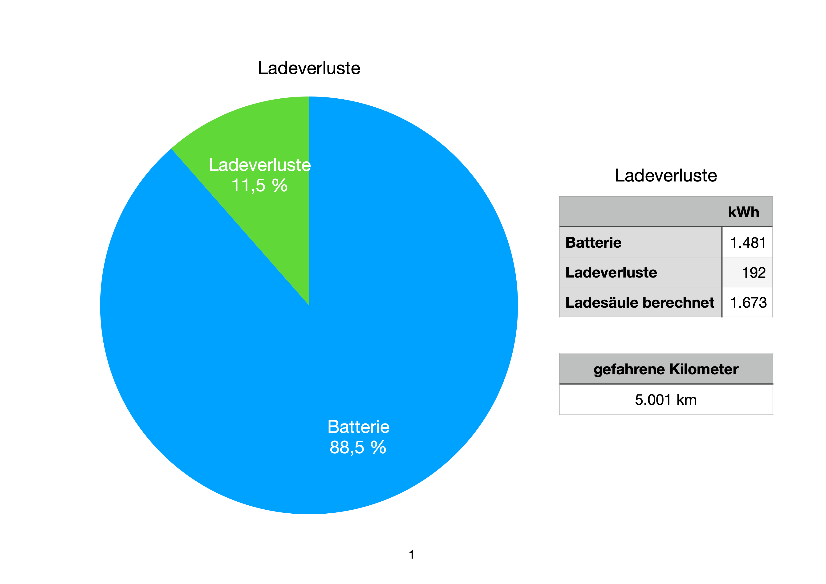

Ich habe da mal 2 Diagramme gemacht.
Laden hauptsächlich Wallbox?
Viel Sentry Mode, das sind halt Verbraucher, die den Verbrauch nach oben schrauben
Leider keine Wallbox :upside_down_face:
