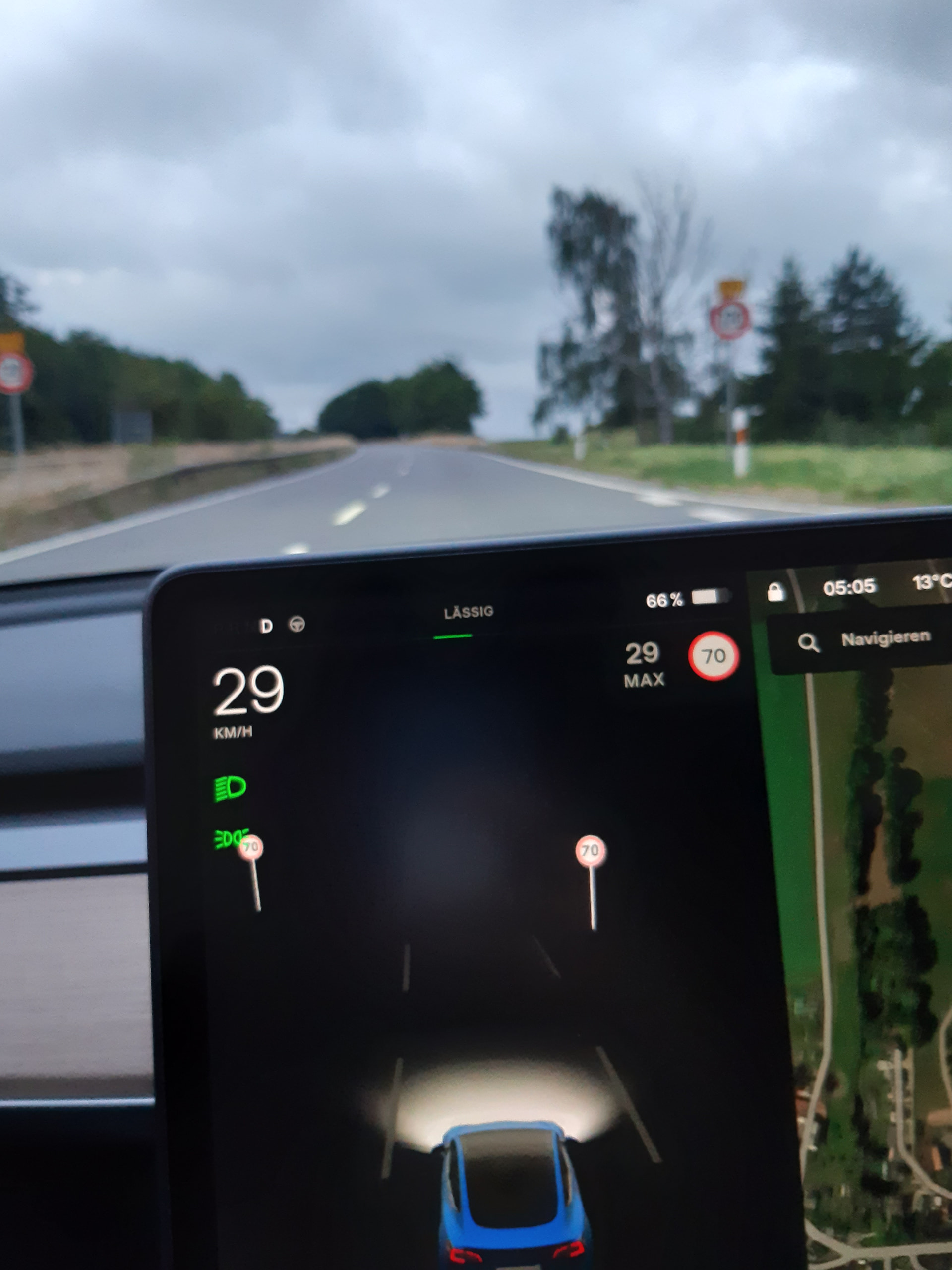

Da ist meine Erfahrung nach vier Jahren Model 3 leider anders:
Man kann es leider schlecht erkennen, aber da stehen 120km/h auf den Schilder rechts uns links. Visualisiert werden 70km/h und auch so übernommen.
Zugegeben wurde die Erkennung im Laufe der Jahre die ich meinen Tesla hatte etwas besser. Am Ende konnte er auch digitale Geschwindigkeitbegrenzungen erkennen, aber oftmals stimmte es auch nicht.
Deswegen bin ich da eher skeptisch, dass sich das stark verbessert und zuverlässig wird. Ich bin fein damit und habe keine großen Erwartungen. Nach Tesla ist man auch recht leidensfähig :sweat_smile:.
