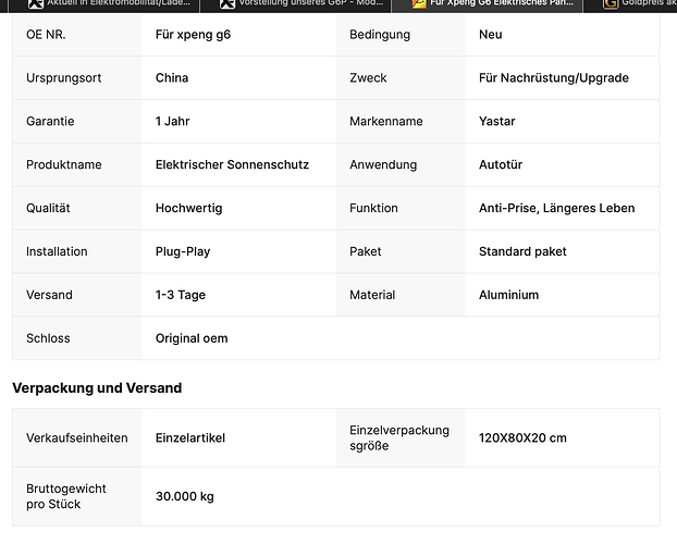

Oida…. das Ding wiegt 30 kg …. !!! :face_with_monocle: :astonished_face: :flushed_face:
ein Schlagloch, eine falsch angefahrene Temposchwelle oder ein Auffahrunfall und Du wirst von dem Ding erschlagen..…
zumindest wirst dann noch beleuchtet und die Helferlein wissen wo sie suchen müssen…
Echt? 30 kg? :grimacing:
Ich habe oben 20 kg Hantelscheiben, wäre ein ungutes Gefühl, wenn die im Auto über meinem Kopf hingen.
Das wäre mir auch zu schwer. Der Ali link geht auch nicht mehr. Wollte gerade nochmal nachsehen. Aber bei xpengcd gibt es auch ein elektrisches.
@IBBI
30 KG :joy: - woher kommt denn die Info ?
Wenn überhaupt 1 KG, eher weniger.
Aus der technischen Beschreibung….. schau mal in Deinem Link nach…. da steht ein Versandgewicht von 30 Kg

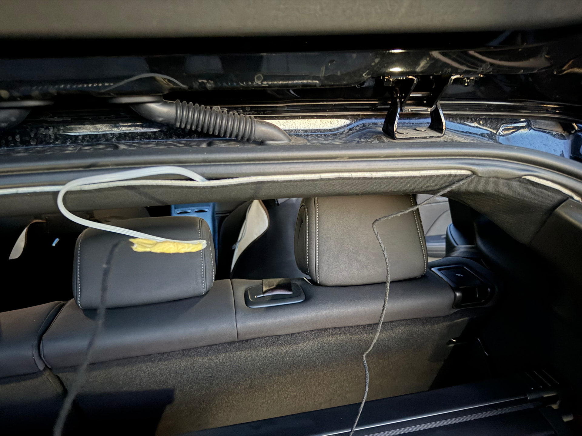

So ich habe es jetzt mal eingebaut. Das ist sowas von simpel und geht echt schnell. 10-15 Minuten!
Benötigt wird ein möglichst magnetischer Kreuzschlitz und etwas Klebeband.
Anschluss Elektrik:
1.
Man bedient sich der Steckdose im Kofferraum und nutzt dafür das beiliegende Adapter Kabel.
Die erreicht man über die Service-Klappe für die manuelle Entriegelung des Ladeanschlusses.
2.

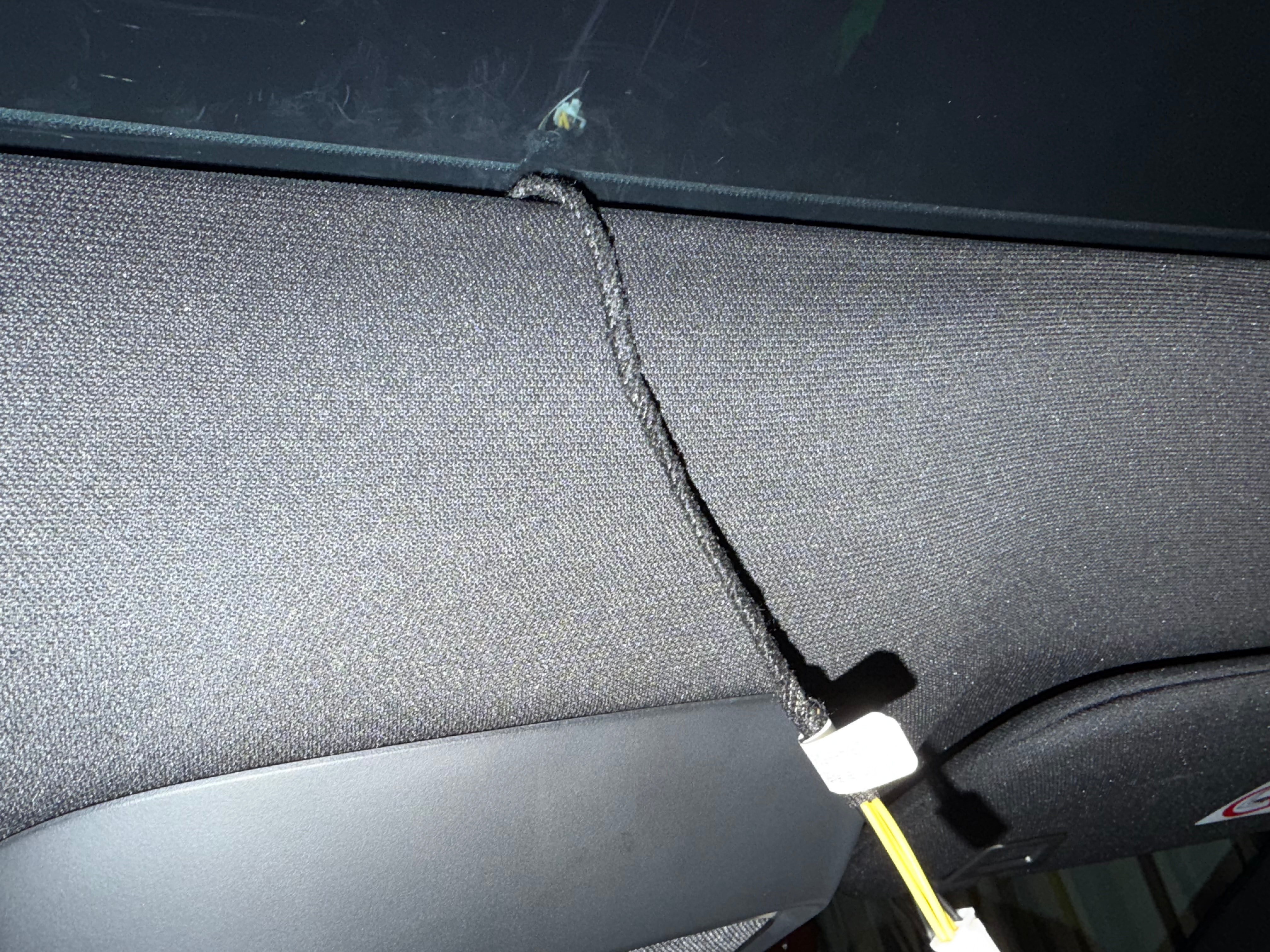

Ich habe mir die Seitenverkleidung entlang und das Dichtungsgummi an der Heckklappe darüber etwas gelöst und das Kabel etwas mehr zur Fahrzeugmitte des Himmels und dann mit der Durchführungshilfe (ist im Paket) nach Innen durchgezogen.
3.
Dann einfach hinter dem Himmel nach vorne verlegt.
Es wird dabei das Adapter Kabel dazu mit der Verlängerung aus dem Paket verbunden.

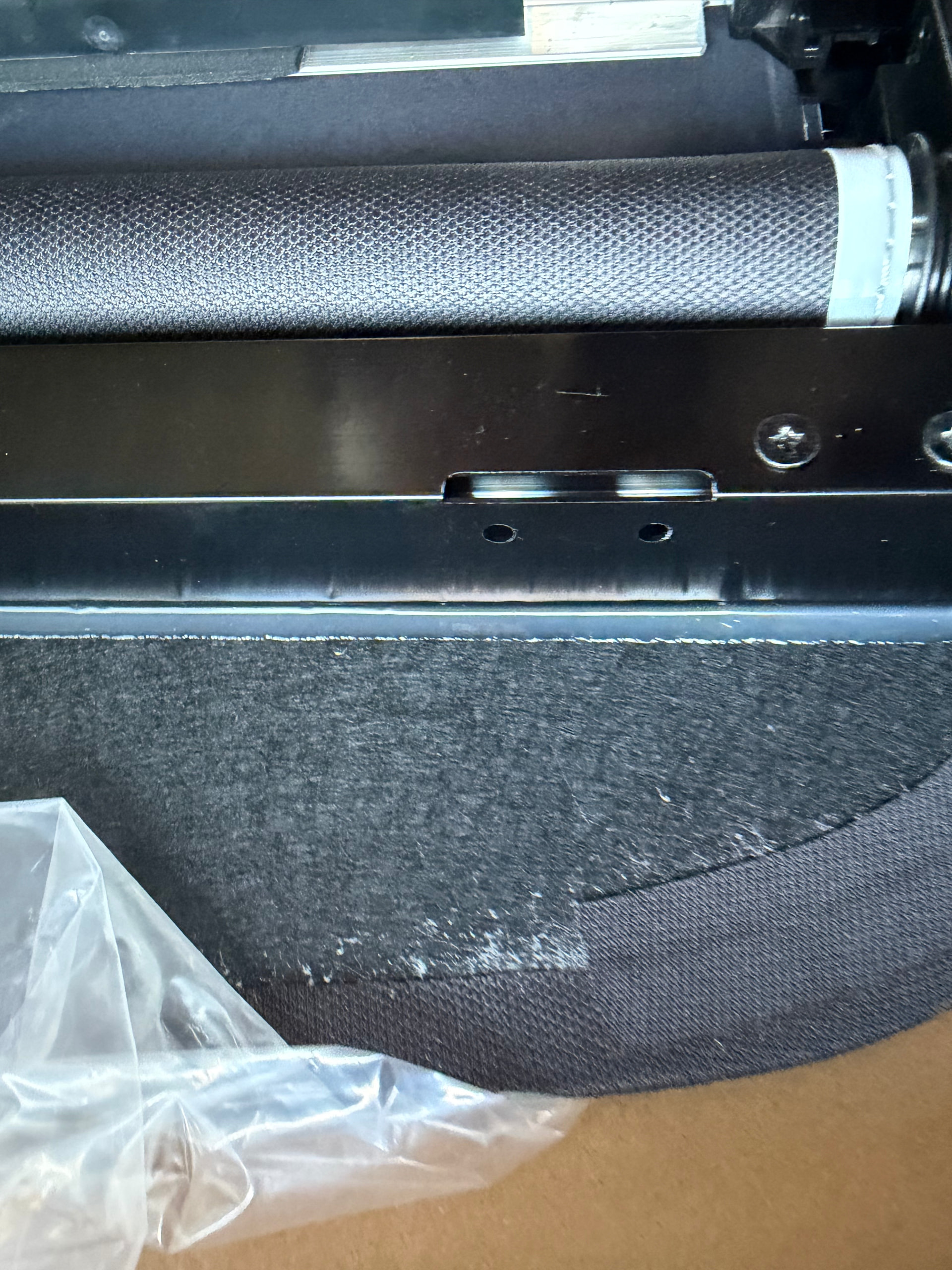

Einbau der Blende:
Es sind 6 Halter dabei gewesen, für den hinteren Teil gibt es 2 Paar zur Auswahl, ich habe die „langen“ Kunststoffhalter verwendet, was absolut super funktioniert hat.
1.
Vormontierte Blende hinten einschieben.
2.
Stecker für die Elektrik verbinden.
3.
Die vorderen Halter mit den Montierhilfen (im Paket) ausrichten und dann jeweils verschrauben.
Man sieht schon das Ambientelicht geht an und dann muss man es wohl 1 mal wie ein Schiebedach/Fenster anlernen.

Das ergibt sich aus dem Volumen :wink:
29 kg Luft ??? :sweat_smile: :rofl: :rofl: :rofl:
