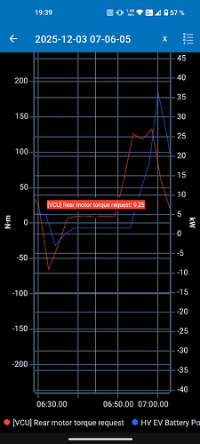

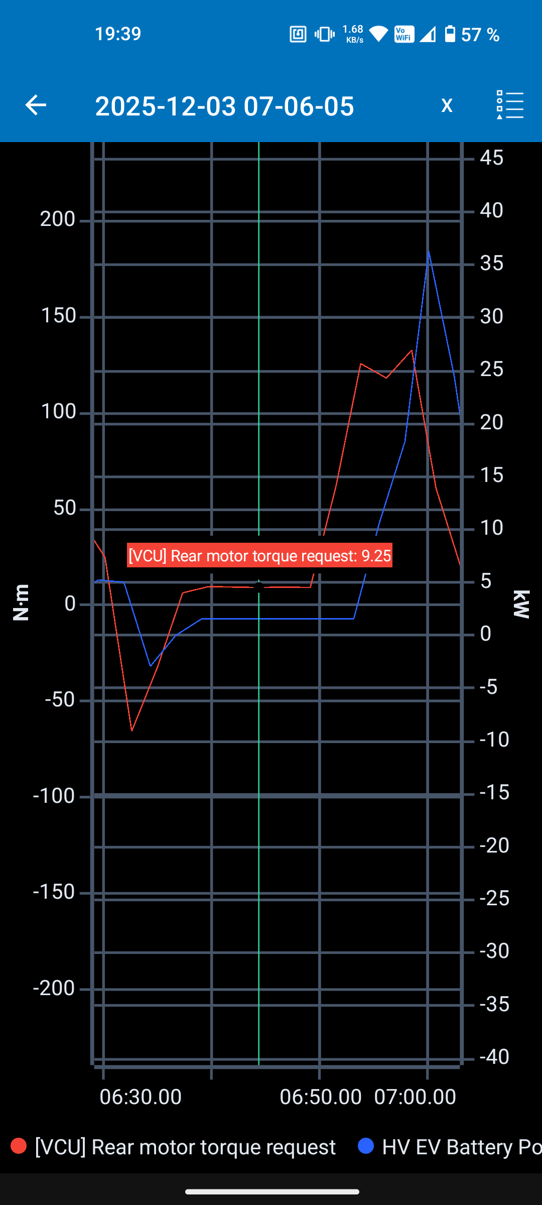

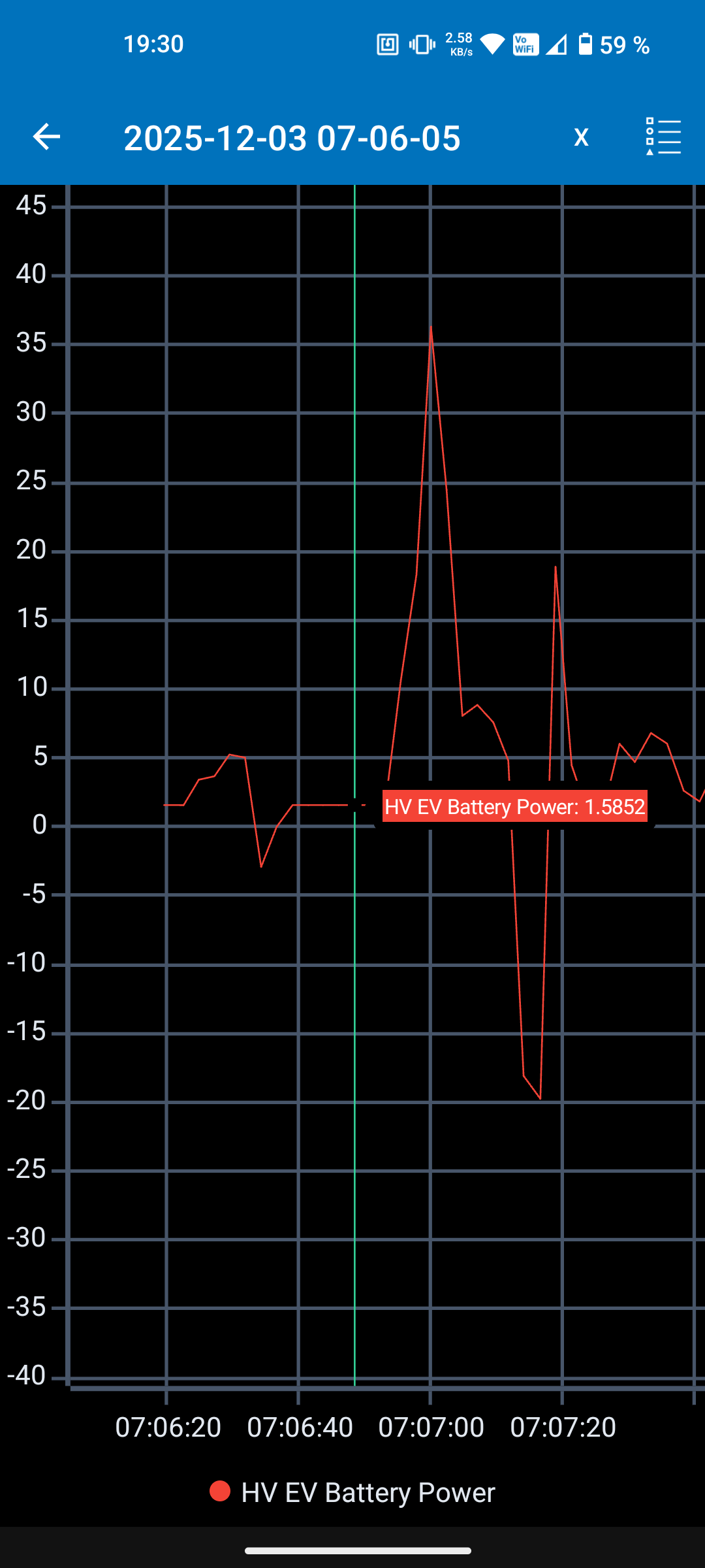

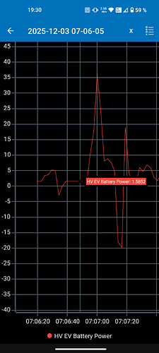

Spitzenlast konnte ich bisher noch nicht sehen, aber hier ein paar Meter fahren, morgens nach 15 Minuten gemütlichem aufheizen.
~1,6kW inkl. Sitz-/Lenkradheizung, Licht, Klima. Nach knapp 10km stand dort 1,3kW, also abnehmender Verbrauch der Elektronik.
Vollkommen im Rahmen.
Fest installierte Klimaanlage im Haus genehmigt sich im Sommer zwischen 5 und 15 Minuten (je nach Temperatur innen) 1,5-2kW und moduliert dann auf ~0,7kW runter. Die Einheit selbst hat knapp 3kW. In der Größenordnung dürfte die verbaute im XPeng auch sein.
Interessant finde ich aber den Motor der Hinterachse und das Drehmoment bei kühlem Wetter. Da scheint wirklich was zu passieren, wie auch @Chriz z.B. schon beim Laden berichtet hatte. Wohl gemerkt, ich stehe da immer noch.
