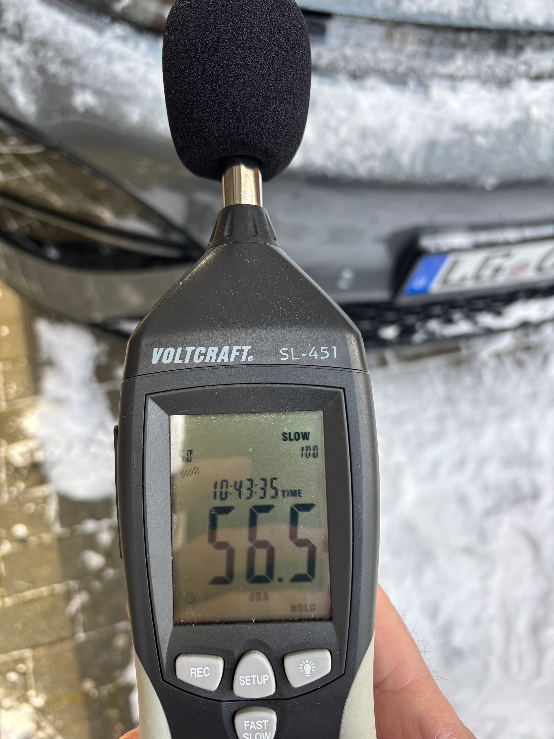

Gemessen bei Außentemperatur 0°C, 3Min nach Start, Zieltemp. 22, Max Heizfunktion, G6 vFL RWD LR natürlich komplett kalt.

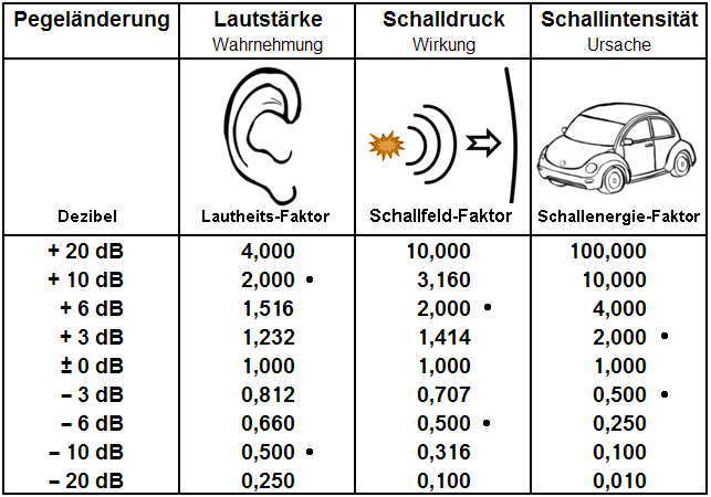

Gegenüber der Messung von @Meigor mal eben 15,4 dB Unterschied ist schon eine deutliche Ansage…nach Gehör bei ihm 3x so laut wie bei meiner WP.

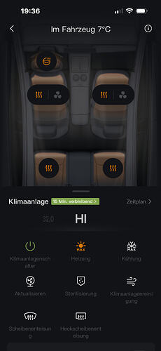

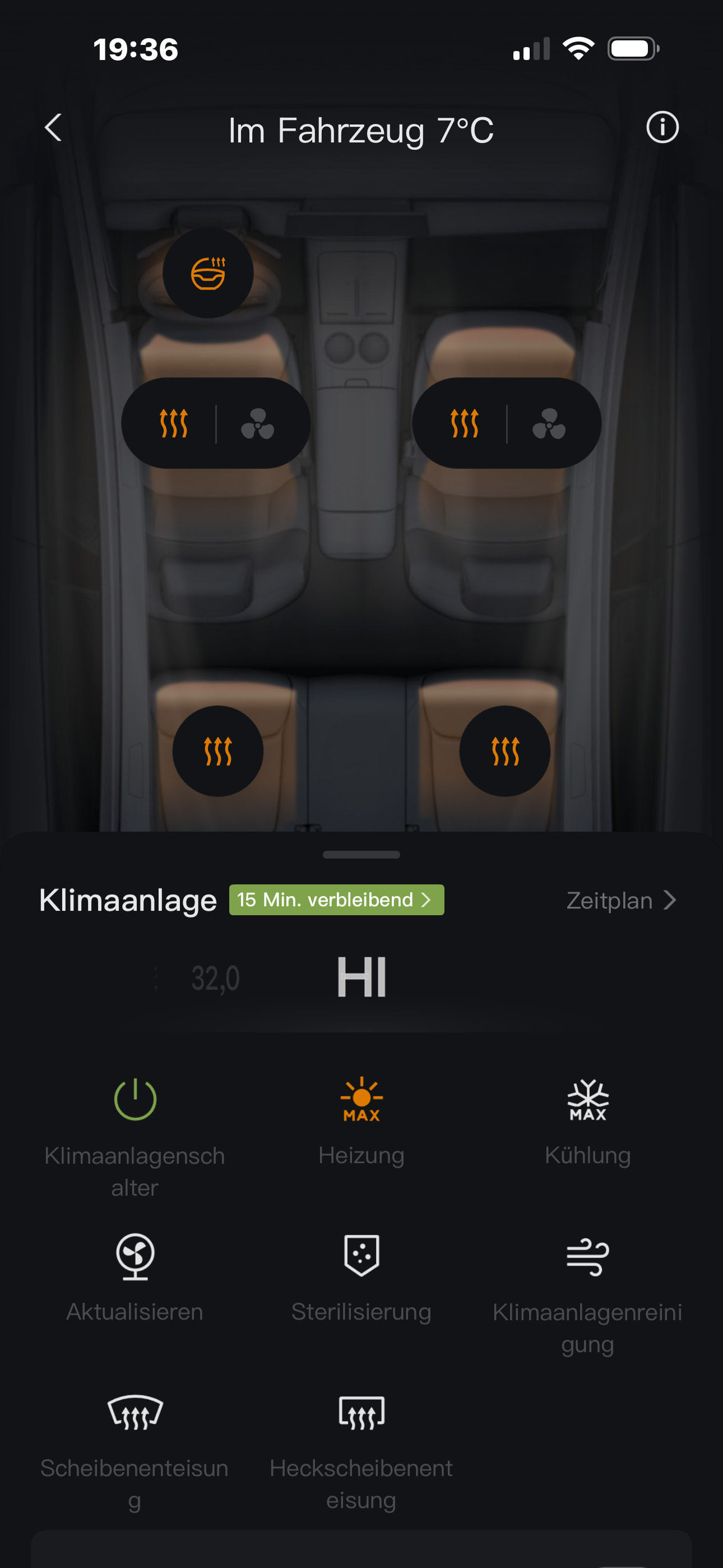

Aktivierung über die App: Max-Heizfunktion mit Zieltemp. 22°C.
Die ersten 5 Minuten nach Start habe ich bei dieser Differenztemperatur keine signifikante Änderung vom Geräuschpegel der WP war genommen.

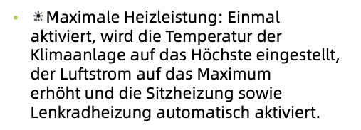

Aber Zieltemperatur 22 Grad und Max-Heizfunktion widersprechen sich doch. Max-Heizen heizt immer auf die maximale Temperatur. Zumindest lt. Anleitung.
@mxmln: Jupp…hast Recht, sehr gut aufgepasst. :+1:
Ich habe gerade in der App noch einmal nachgeschaut, die Heizung geht beim max. Heizfunktion auf Temperatur „Hi“ …also immer volle Pulle.

Habe mir eben das Schallpegel Messgerät (Klasse 2) und das Handy geschnappt und den Versuch von gestern wiederholt bzw. reproduziert…also 50cm Abstand zur Motorhaube Beifahrerseite:
Außentemperatur diesmal -3°C, wieder Klimaanlage via App auf max. angeschmissen, nach 3min gemessen, Auto war auch wieder komplett kalt.
Sofort konnte ich war nehmen, das es etwas mehr dB/Lautstärke als gestern sein würden:

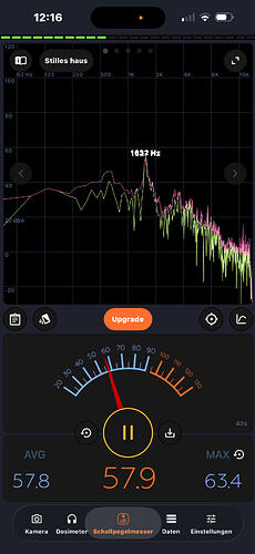

Schallpegel Messgerät zeigte gemittelt 58,1 dBA und dazu im direkten Vergleich die Messung via der App „Dezibel X“ …kost auch nix :wink:
Eine Messung mit dem Smartphone und kostenloser App ist also in erster, grober Näherung vollkommen ausreichend für eine einigermaßen objektive Diskussion zum Thema Lautstärke WP.

relativ...kann der Mensch gut/sehr gut unterscheiden, wenn die Umgebungsparameter konstant bleiben und zeitlich nicht viel Abstand dazwischen liegt.
absolut…ist für die meisten Menschen eher schlecht/sehr schlecht einzuschätzen
