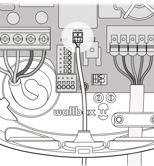

Interessanter Blog-Artikel, kannte ich nicht. Bei mir ist dieser Steuerkontakt nicht dokumentiert. Laut Blogartikel wird die WB damit abgeschaltet, nicht nur runtergeregelt.

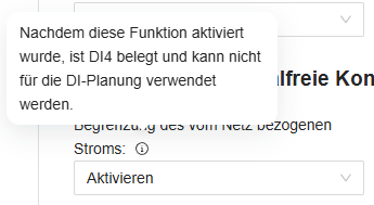

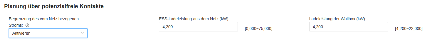

Das Huawei HEMS würde das ja steuern und da sieht es bei der Huawei eigenen WB so aus, dass sowohl ESS, als auch die WB auf 4,2 kW geregelt werden:
Hierzu wird am digitalen Eingang 4 der Empfänger vom EVU angeschlossen

Aktuell ist es bei mir so, der Steuerkontakt wird angeschlossen und sofern dieser geschlossen wird (vom EVU), dann steuert das HEMS die Verbraucher (Batterie und Wallbox) und regelt diese auf maximal 4,2 kW.
Mit der ABL werde ich sowohl testen, dass diese ebenfalls über das HEMS geregelt wird, als auch direkt an der WB angeschlossen (ist ja nur eine Drahtbrücke um den Kontakt zu schließen).
Die Regelung über das HEMS erfolgt dann über Modbus TCP, hier wird dann einfach ein Register in der WB beschrieben und diese kann dann nicht mehr als 4,2 kW laden.
Den gleichen Effekt würde ich auch von der WB bei Direktanschluss erwarten. If this, then that - Ist der DI geschlossen, dann Ladeleistung 4,2 kW
Ich rede aber von diesem Steuerkontakt in der ABL:
