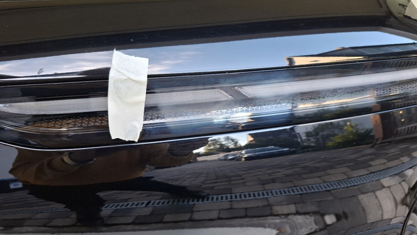

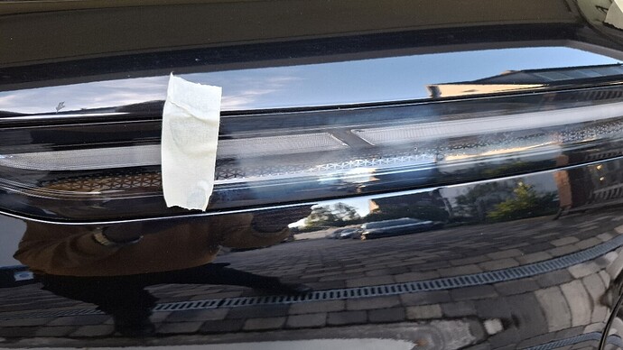

Heute war großer Putztag. Mein Sohn hat die Hologramme fast alle entfernt. Morgen kommt der Rest dran. Sie waren bis auf eine Stelle nur in der Politur.

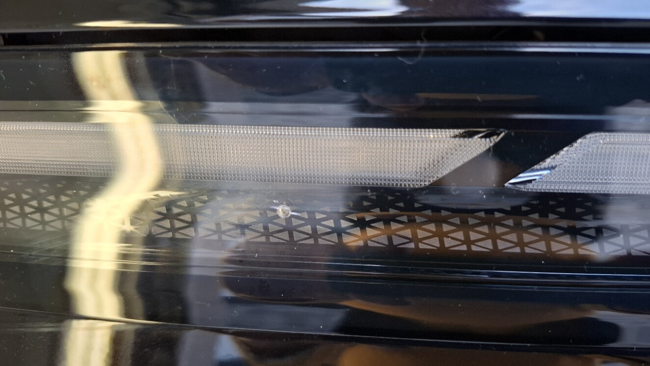

Während der bisherigen Arbeiten habe ich festgestellt, dass das Rücklichtglas (Kunststoff) an einer runden Stelle, die wie eine Bohrung aussieht, leicht gerissen ist. Das rechte Rücklichtglas hat auch so eine runde Stelle ohne Risse, jedoch ist nach dem Waschen mit einen Hochdruckreiniger das Glas von innen beschlagen. Hiervon zwei Fotos. Wegen Reflektionen sind die Fotos nicht so aussagekräftig.
Das Klebeband markiert lediglich noch ein Hologramm.

Den Dachbereich im Heck, hinter dem Glasdach, hat er sich auch angesehen und will zusehen, dass das Teil ausgetauscht wird. Gleiches gilt auch für die Heckscheibe, von der das Dichtungsgummi unten kleine unschöne Beschädigungen hat. Das linke hintere Blinklicht hat wohl bei der Wäsche leicht Wasser gezogen und ist deswegen etwas beschlagen. Das ist wohl mehr oder weniger normal. Als letzten Punkt wurde das linke Blinklicht wegen kleiner Risse, etwa zwei Milimeter lang von einem produktionsbedingten kreisförmigen Punkt, als Mangel aufgenommen. Auch dafür erfolgt eine Nachfrage bei XPeng.
