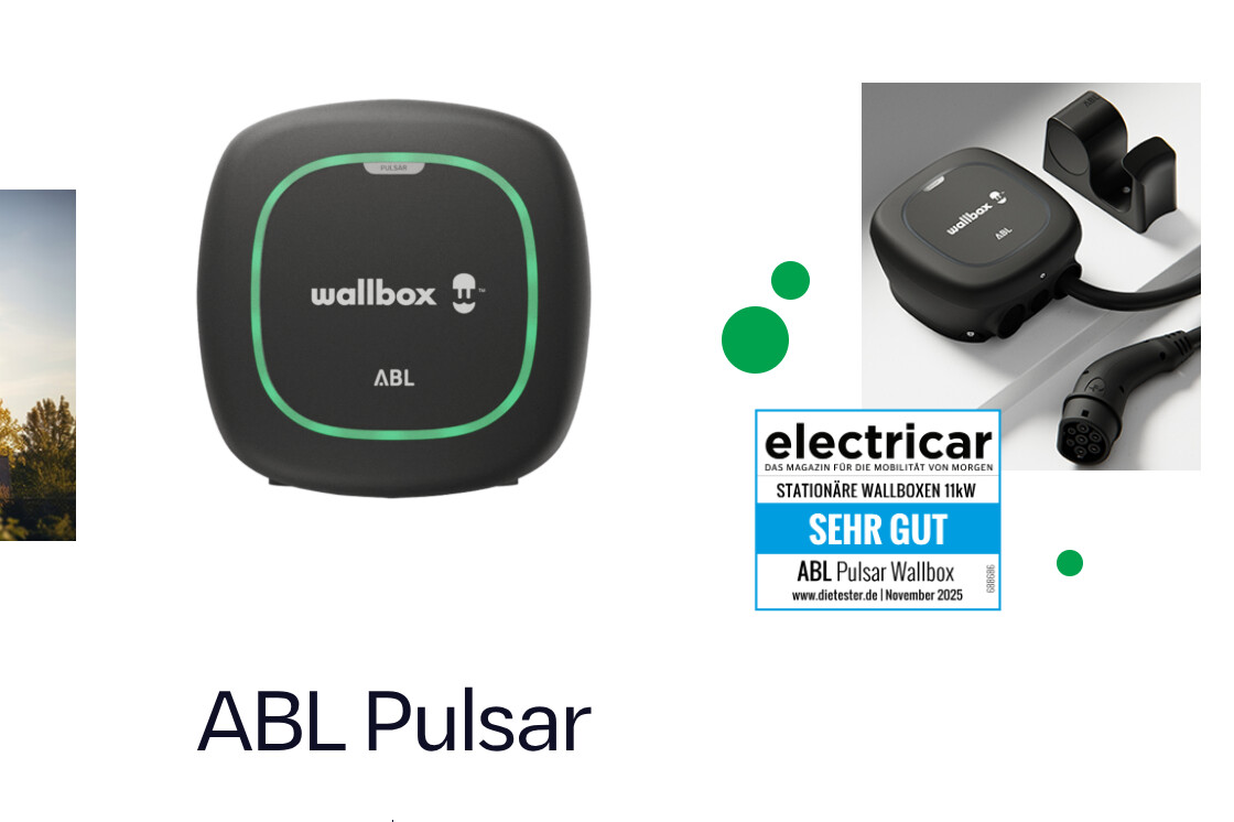

Schau halt mal bei Firma „Wallbox“ (ja die heißen so). Ich weiß nicht, ob die was für Dich haben. Ich bin mit meiner Pulsar Plus aber sehr happy.
Die Pulsar Serie hat keinen MID (zumindest letztes Jahr), habe 2 davon hier.
Die größere ABL eM4 hat das, ist aber zu teuer und du brauchst ein Backend.

Das A in ABL steht ja auch für „Apotheke“
ABL ist auch der Hersteller von Wallbox Pulsar
Das wäre was neues. Eingekauft?
Edit: Ja, aber anders herum! :hushed_face:
Nein, natürlich andersrum :rofl:
