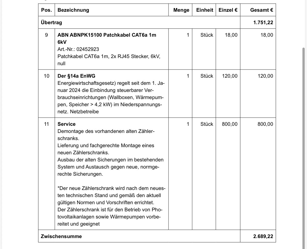

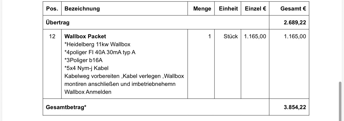

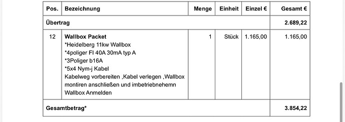

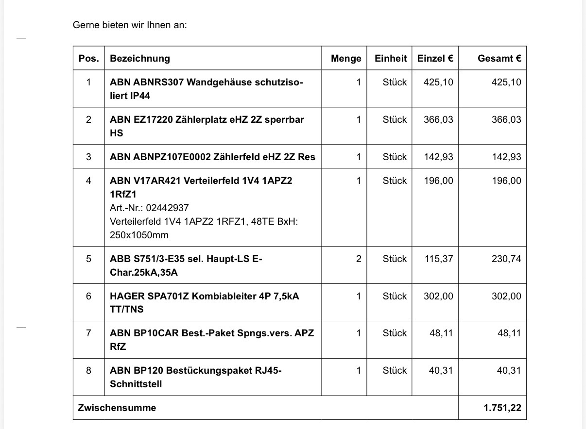

Hi Martin, anbei mal das Angebot für 3900€.
Gut, also da fällt auf, dass die Wallbox schon mal mit einem Mondpreis kalkuliert ist. Das Teil bekommt man im freien Handel für ca. die Hälfte. Warum ein Paragraph (Position 10) 120€ kosten soll, ist ebenfalls kaum nachvollziehbar.
Auch die pauschalen 800€ für Anlieferung, Montage und Entsorgung finde ich sportlich. Das wären selbst bei 200€ Stundenlohn 4 Stunden Aufwand. Alles in allem: muss man wollen.
Danke dir für die Einschätzung, aber ist das nicht, dafür dass das inkl. Einbau und Inbetriebnahme der Wallbox ist, ok?
Das berechnet er Dir mit der 800€-Position noch mal.
Inklusive Montage ist das in Ordnung, kommt immer darauf an wie viel Kabel und wo es verlegt werden muss.
14a bedeutet, dass der Elektriker die Steuerbarkeit herstellt, dazu ist in der Regel eine zusätzliche Verkabelung notwendig.
Die 800 Euro sind nur für den neuen Schrank, die Wallbox Montage ist da nicht drin
Sind denn 800€ für nen neuen Schrank wie hier beschrieben gerechtfertigt?

Der Gesamtpreis von 3,9K, inklusive neuen Schrank und Wallbox mit Anschluss, Anmeldung und Regelung ist ein guter Preis.
Ist hier deiner Meinung nach alles drin, was man so braucht? Oder fehlt hier irgendwas?
Der ertüchtigt deinen Zählerschrank, laut Angebot sollte da alles drin sein.
Das ist nicht der Schrank, das ist nur Auf-/Abbau.
Er verbaut, was im Angebot steht.
Neue normgerechte Sicherungen.
Steht da.
Der Preis ist wirklich extrem günstig. Auch der WB Preis, inkl. Fi und LS, da ist wenig für die reine Arbeit kalkuliert
Ich find‘s knackig. Und ich würde keine Heidelberg nehmen.
