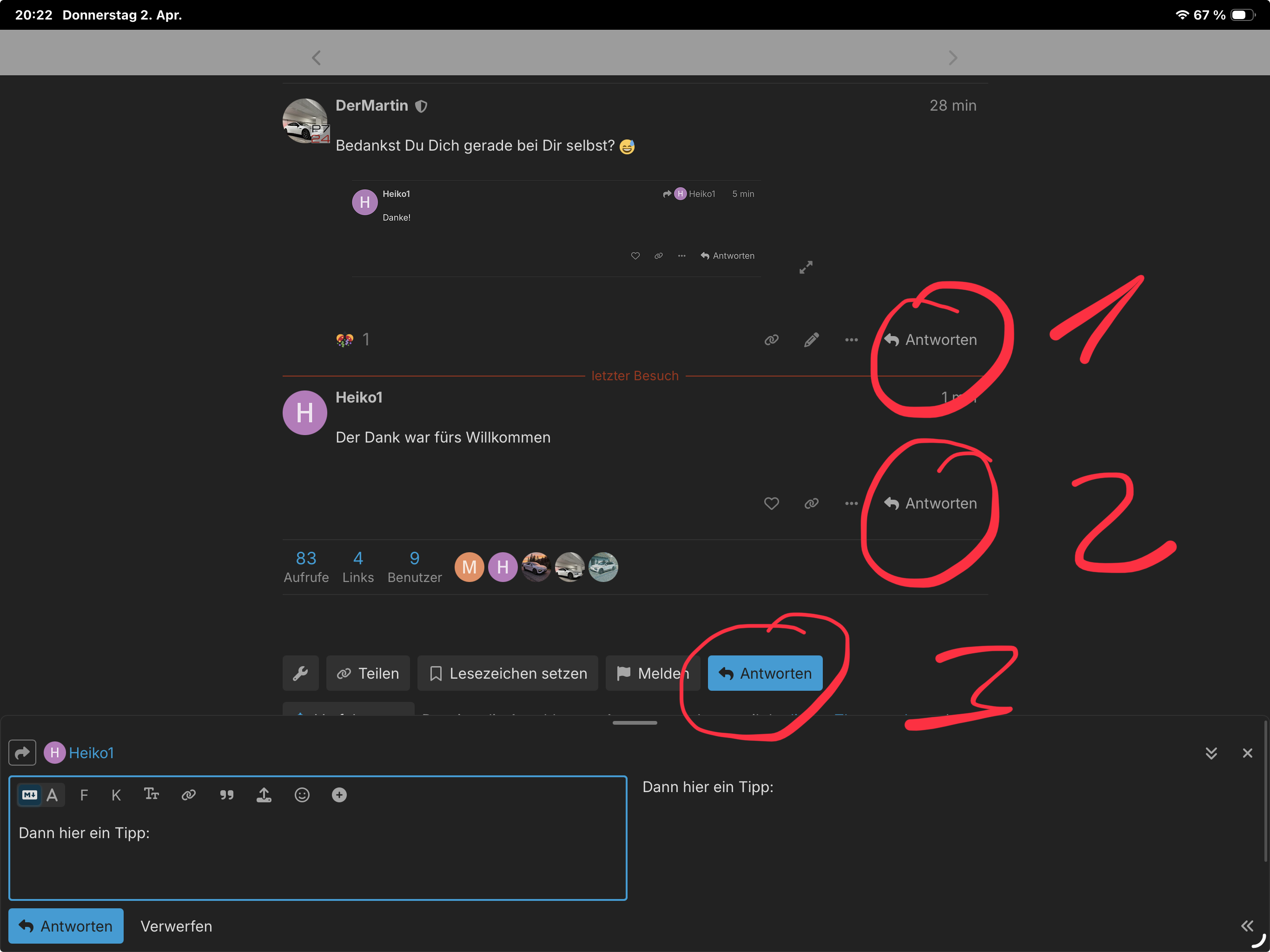

Dann hier ein Tipp:
Du hast mehrere Möglichkeiten, zu antworten.
Im Bild würde
  1. mir antworten
  2. Dir antworten
  3. im Thread antworten ohne eine bestimmte Person.

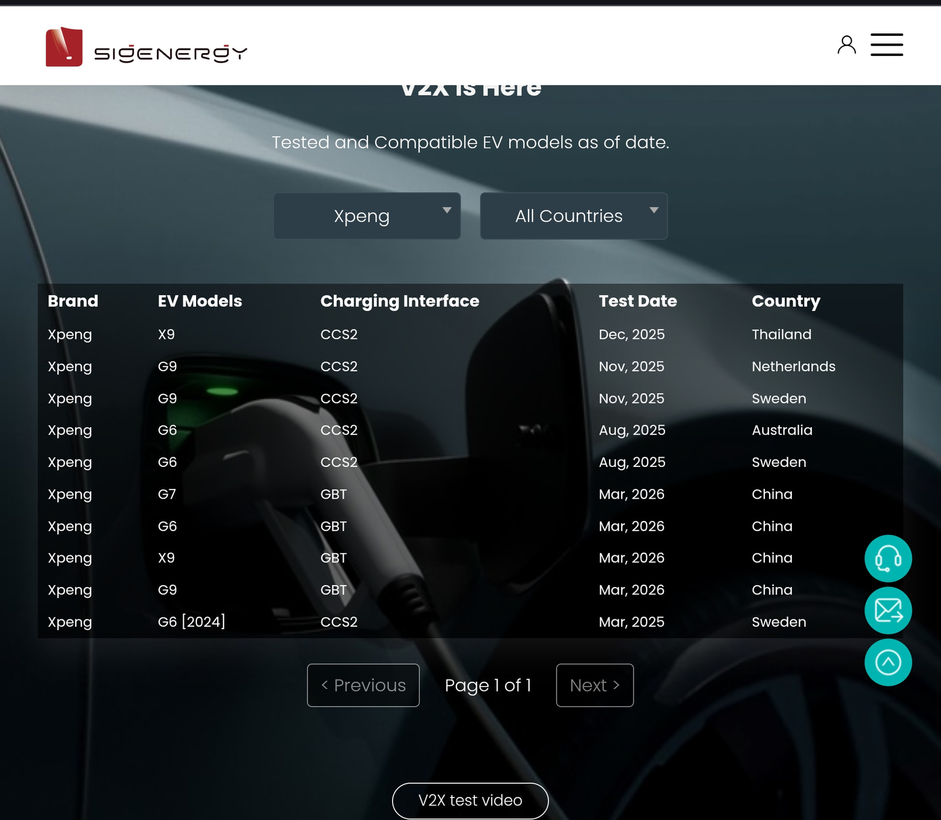

Ich lerne noch, werde einen G6 ab September haben und muss jetzt die Wallbox aussuchen. Habe eine PV- Anlage mit Speicher, und möchte den G6 dann als Zusatzspeicher nutzen, daher warte ich ungeduldig auf v2h, das Einspeisen ins Netz will ich gar nicht, zumindest vom Auto aus.
Xpeng und sigenergy (dc ladegerät) haben bereits Kompatibilität bestätigt in manchen auch europäischen Ländern.
Glaube das kann man als “bestätigt” sehen, frage ist nur wann es regulatorisch in deutschland möglich sein wird.
Interessant.
Nur weil Sig einen Xpeng BiDi geladen hat, heißt das nicht, das Xpeng für Garantie dafür trägt.
Genau das ist der Punkt, warum Sig für mich kein Kandidat ist, neben ein paar anderen Punkten.
Zu 100% nein.
Das würde ich anders sehen. Wenn Xpeng es nicht erlauben würde, würde es auch nicht funktionieren und wäre softwareseitig o. Ä. deaktiviert.
Nur weil etwas nicht aktiv unterdrückt wird, ist das noch lange kein „mach mal ruhig, ist ok“. Das Auto unterdrückt es auch nicht aktiv, wenn Du nen Reifen anzündest, um mal ganz plakativ zu werden.
Leider falsche Ansicht.
Ohne Genehmigung des Garantiegebers, stehst du im Härtefall mit kurzem Röckchen da.
VW und Ford haben einen extra Punkt in der Software, darüber wird BiDi aktiviert.
Auch wenn es bei anderen Fahrzeugen und Vorgabe eines negativen Stroms funktionieren sollte, heißt das nicht, dass der Hersteller (und Garantiegeber) das auch möchte.

Wird in diesem Fall das Auto über die Wallbox DC-seitig an den Wechselrichter von sienergy angeschlossen, so wie PV-Module?
Vielen Dank für die Info!
Die WB ist Bestandteil des all in one Systems und ist DC seitig eingebunden.

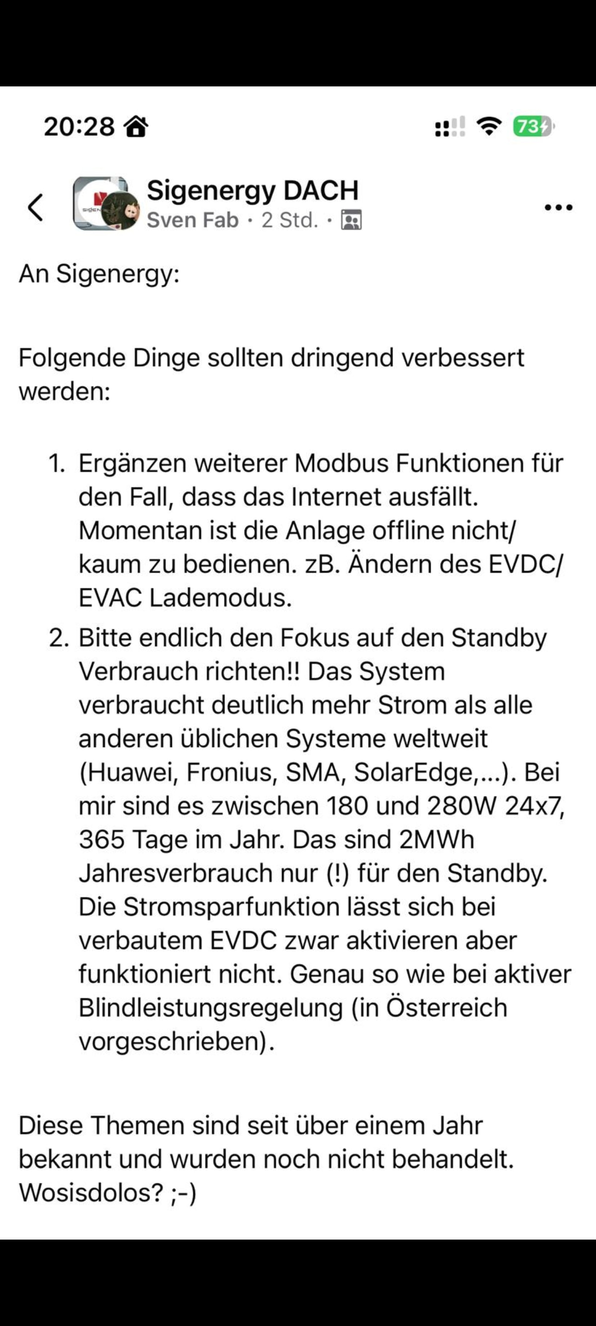

Ich höre von Sig aber, dass der Standby Verbrauch des Systems bei 180-280 Watt liegt.

120W verbraucht meine sigenergy Anlage, und ist in Homeasistant per Modbus eingebunden
