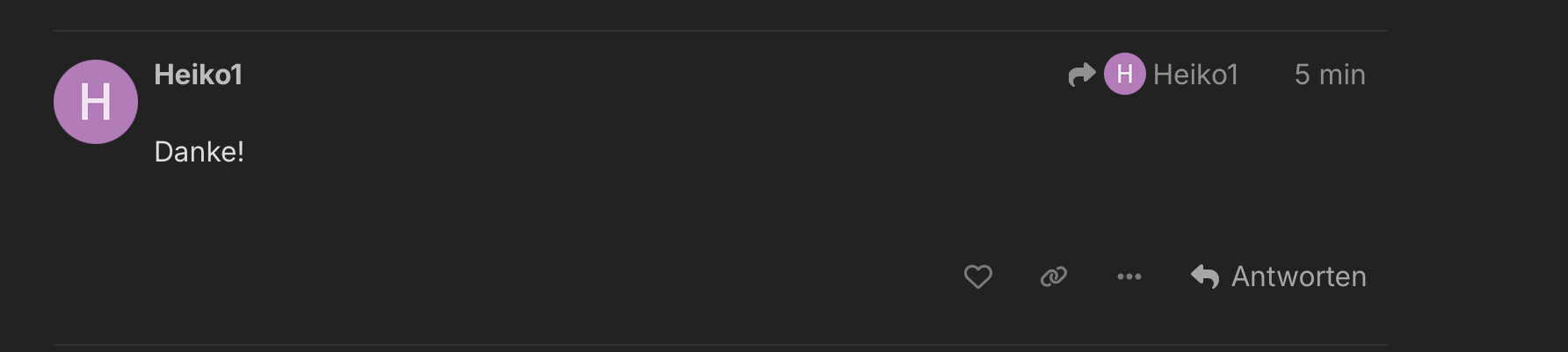

Danke!
Bedankst Du Dich gerade bei Dir selbst? :sweat_smile:
Der Dank war fürs Willkommen
